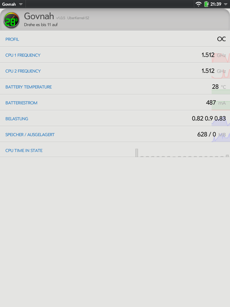

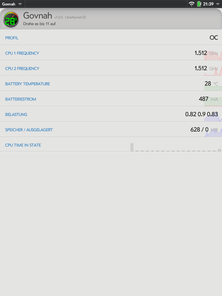

Wenn die Anleitung befolgt wurde, kann man nun in Preware die Software Govnah und den zum Übertakten notwendigen "UberKernel (Touchpad)" downloaden, danach ist ein Neustart notwendig.

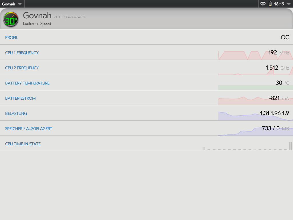

Geht dann in die Govnah App -> Profil -> Erweiterte Einstellungen -> CPU Frequenz -> MAX. FREQUENZ und wählt 1,512GHz aus.
Speichert dann das neue Profil ab, z.b. unter OC wählt es dann aus, und nun sollte das TouchPad mit 1,512GHz unter last laufen.

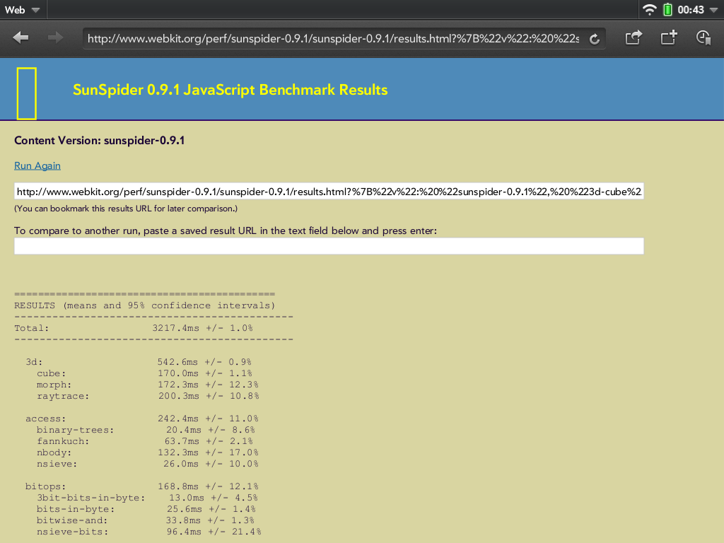

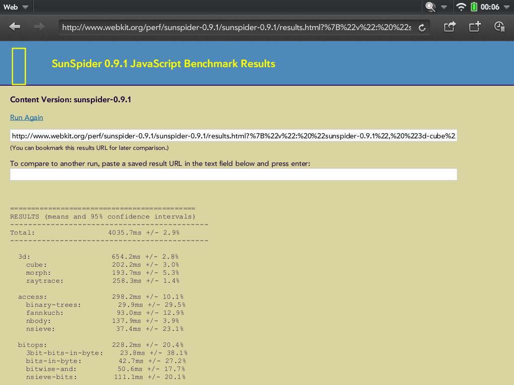

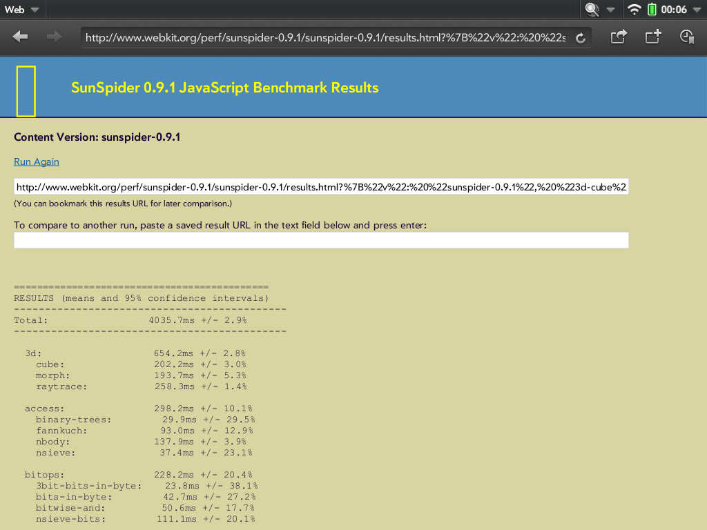

Der Sunspider Javascript Benchmark konnte somit ca. 25% schneller absolviert werden.

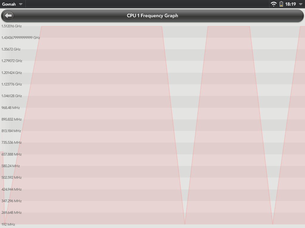

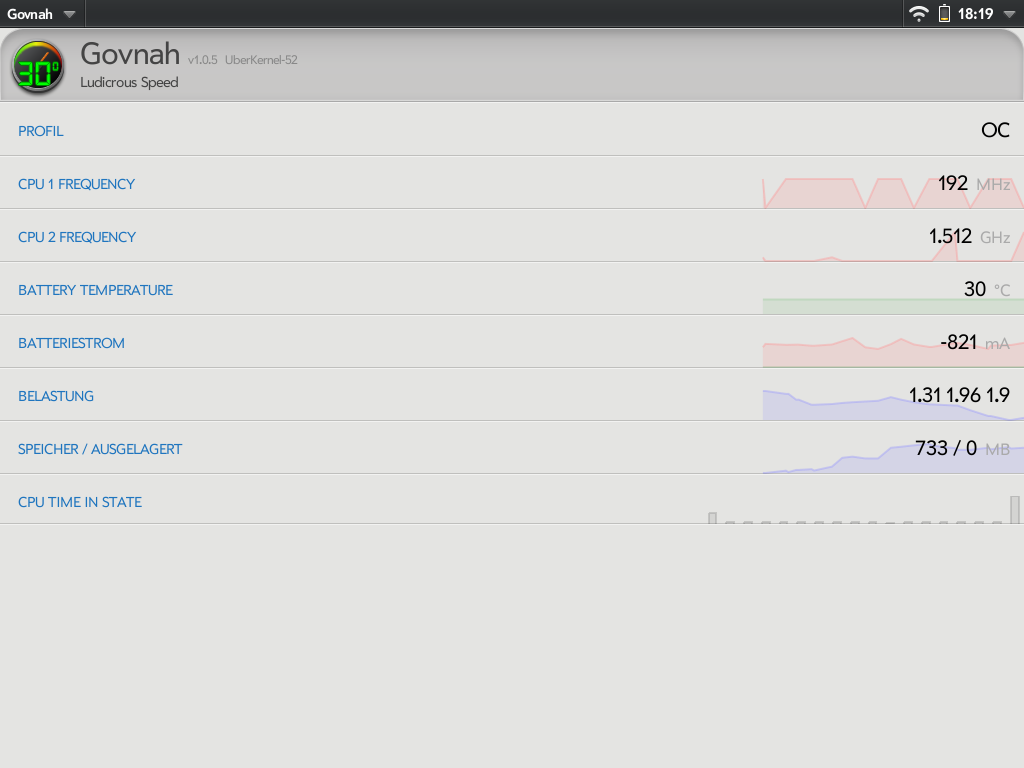

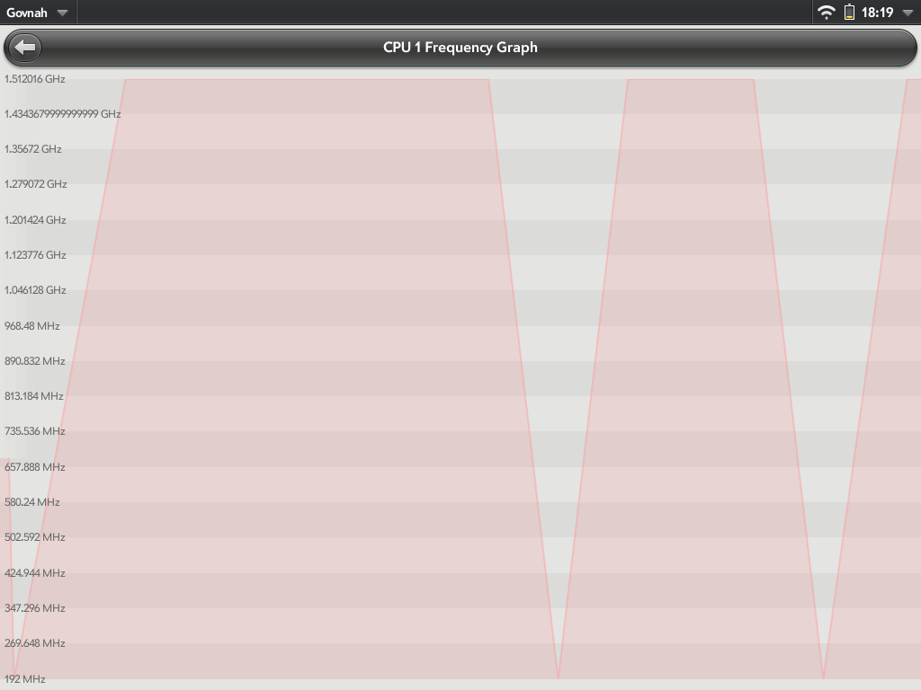

Was mich stört ist, dass die beiden Kerne einfach nicht das volle Potenzial ausschöpfen - auch wenn man übertaktet. Selten laufen beide auf dem maximal eingestellten Takt. Und oft "idled" der zweiter Kern auf Minimum, obwohl es anders besser wäre.

Oben links in der Govnah App kann man die Temperatur im Auge behalten, unter Last wurde es mit OC ca. 3°C, aber das wird es sicher aushalten können.
Zur Laufzeit kann ich noch nichts sagen, da ich es erst 2 Tage habe, aber ich glaube die Zeit die es event. kürzer läuft kommt dem zugute, dass man einiges an Zeit sparen wird da es einfach schneller den gewünschten Kontent lädt.
