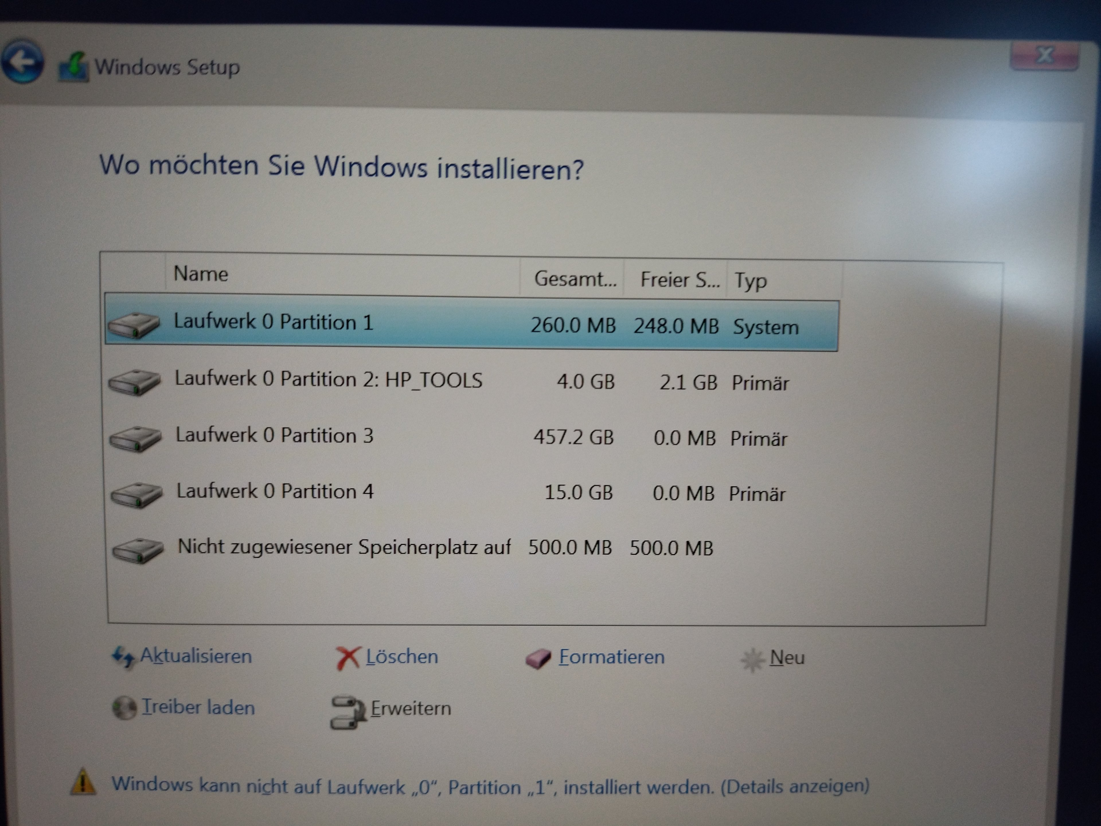

Ich habe mir gerade ein neues HP Victus 16-s0475ng Notebook gekauft.
Jetzt sind da aber schon 4 Partitionen +nochmals 500MB nicht zugewiesener Speicherplatz auf der Festplatte angelegt.
Ist das normal ?
Für was ist den die Partition 4 - 15GB angelegt ?
und was sollen die 500MB nicht zugewiesener Speicherplatz bedeuten ?
Laufwerk 0 - Partition 1 - 260MB - System
Laufwerk 0 - Partition 2 - 4.0GB - HP Tools primär
Laufwerk 0 - Partition 3 - 457.2GB primär
Laufwerk 0 - Partition 4 - 15 GB primär
Nicht Zugewiesener Speicherplatz 500.0 MB

Partition 4 wird eine Recovery-Partition sein, mit der man das Gerät komplett zurücksetzen kann.
Da du das Windows Setup gestarte hast, willst du scheinbar Windows einmal selber installieren ohne die ganzen HP-Tools?
Dann könntest du vorher entweder einmal ein Image mit einem Backupporgramm erstellen und danach alle Partitionen löschen und dann sauber installieren. Oder, wenn du das originale Image nicht haben willst, einfach jetzt alle Partitionen löschen und weiter.

kolege schrieb:
Ja, ist normal.
Loesch die einfach alle weg.
Falls am Ende nach einer Neuinstallation irgendwelche Treiber fehlen das WindowsUpdate dazu anwerfen. HP legt mittlerweile sehr viel ab dort.
Wenn per Update nix kommt und im Geraetemanger noch Geraete ein ! haben hat HP ein nettes Tool.

Alles klar, danke.
Ich mach sowieso alles platt.
Es hat mich nur ein wenig gewundert
bezgl. Laufwerk 0 - Partition 4 - 15 GB primär +
Und auch die erste Partition mit - 260MB. Die wird doch normal erst angelegt wenn man Windows installiert, dachte ich.
