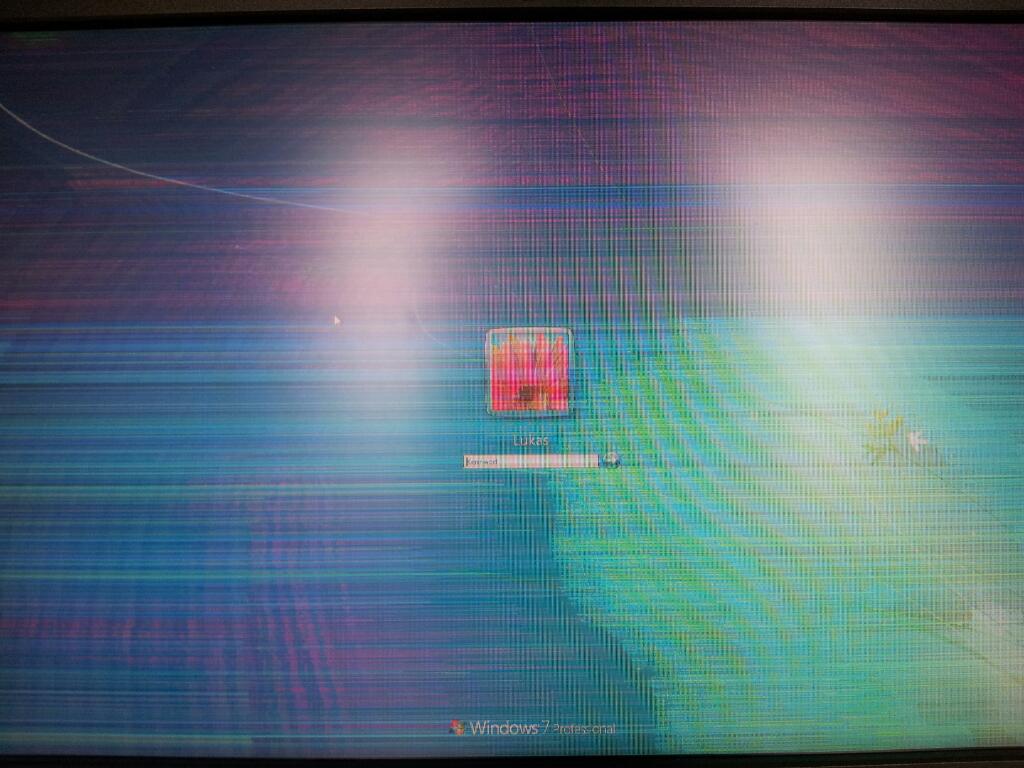

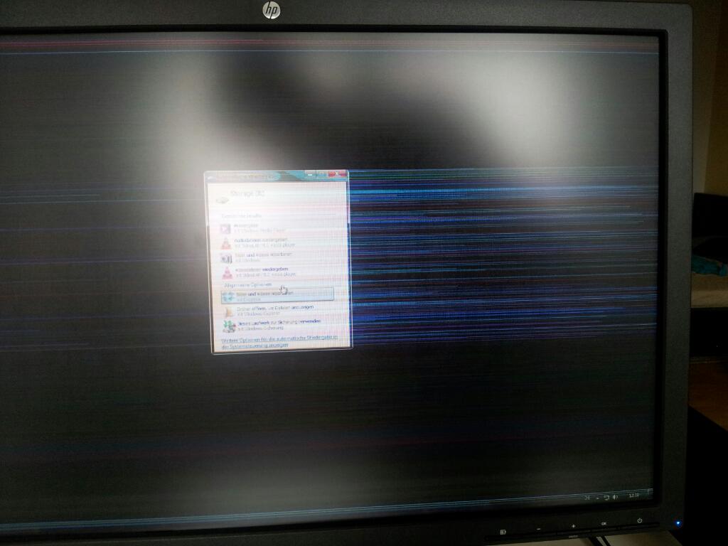

Hallo zusammen!
Ich hab eine Problem mit meinem Monitor, dem HP zr2440w und hoffe, hier kann mir jemand weiterhelfen.
Gestern zum ersten Mal aufgetreten, waren beim Start des Rechners über den gesamten Bildschirm horizontale bunte Streifen zu sehen. Ein Neustart und kurze Trennung vom Strom hat das Problem aber beheben können.
Heute das gleiche Problem wieder - Neustart hilft allerdings nichts mehr. Kabel sitzen alle richtig. Um ein Software / Treiber / GraKa Problem auszuschließen, habe ich an meinem PC einen anderen Monitor angeschlossen - funktioniert einwandfrei.
Das Problem liegt also wohl am Monitor. Kann mir jemand erklären, was das ist und ob Einschicken die einzige Möglichkeit für mich ist?
Im Anhang habe ich noch zwei Fotos eingefügt, damit man die Streifen etwas erkennen kann.

AW: HP zr2440w - hoizontale bunte Streifen - defekt?
Wohl das Panel kaputt.
Manchmal hilft ein klopfen auf den Monitor um das Problem kurzzeitig zu beheben, aber wenn er noch Garantie hat musst du ihn tauschen lassen. Das geht bei HP meiner Erfahrung nach innerhalb 2 Tage.
Hast Du auch den Monitor an einem anderen PC getestet?
Gruß
ich würde fast eher auf eine kaputte grafikkarte tippen
teste mal an anderen pc's
Den Monitor werde ich gleich noch an einem anderen PC testen. Eine Kaputte Grafikkarte schließe ich aus, da der Fehler doch sonst auch bei einem anderen Monitor auftreten müsste, was nicht der Fall ist.
Du kannst auch mal ein anderes Kabel probieren und/oder einen anderen Anschluss.
Gruß
Danke für die Hilfe bisher!
Ich habe die Kabel ausgetauscht - keine Veränderung. Der Monitor an einem anderen PC hat immer noch die gleichen Streifen, das heißt es liegt wohl definitiv am Gerät...
Garantie läuft noch eine Weile, dann hoffe ich mal, dass die Abwicklung schnell von statten geht.
Ich habe schon drei mal bei HP einen Monitor ungetauscht.
1. einen billigen Monitor - Reklamationsdauer ca 2 Wochen
2. Einen ZR24w Monitor - Reklamationsdauer 1Tag
3. Einen ZR24w Monitor - Reklamationsdauer 1Tag
da du einen ZR, sprich einen Business Monitor hast, solltest du schnell einen neuen bekommen ;)
Am besten über die Webseite einen Fall eröffnen.
Das klingt schonmal sehr gut.
Ich habe gerade bei der Hotline angerufen und mir wurde versprochen, dass das Gerät direkt ausgetauscht wird. Dann heißt es also etwas abwarten und schauen, was passiert ;)
Kurzes Update:
Ein Servicetechniker war heute da, hat sofort den Monitor ausgetauscht und ich habe wieder ein funktionierendes Gerät ;)!!
