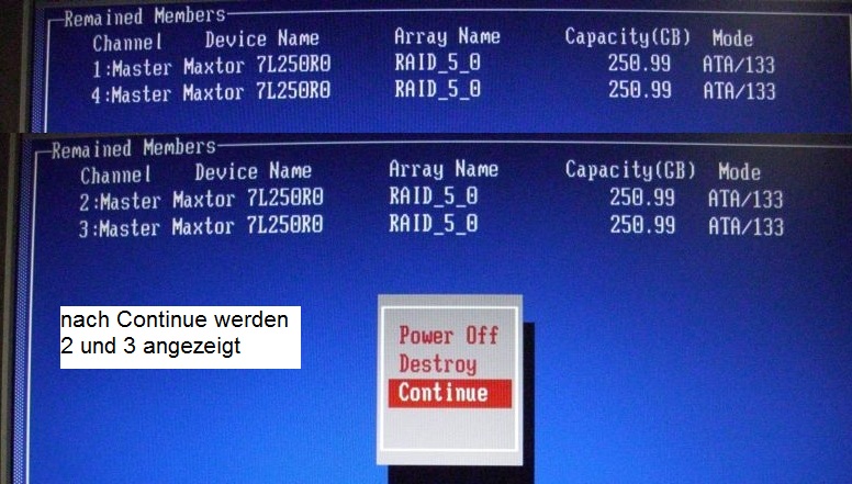

Hallo @ all,
während des Schreibens einer großen Datei sind scheinbar zwei Platten gleichzeitig ausgefallen.
Einzeln betrachtet sehen die HD´s nicht schlecht aus, naja ich sehe nichts aber es gibt wohl wahre Meister.
Adapter: HPT RocketRAID 454
BS: Server 2008
ATAPI HD´s 4x Maxtor 7L250 RAID-5
Du hast recht, die Platten sehen gut aus. Eventuell hat dein Controller aufgrund von Timeouts/Lesefehlern das Array herabgestuft? Oder der Controller ist die Fehlerquelle. Die Ursache kann dir - wenn ueberhaupt - nur der Log des Controllers sagen. Falls du nur wissen moechtest, was das Problem war, frag SMART nach dem Zustand der Platten. Ich tippe aber auf die HDDs und auf Altersschwaeche (Lesefehler), das sind ja echte Methusalems.
MfG
Altersschwaeche / Methusalems ??? ist das schon wieder solange her ;)
Ich sollte eines dieser halben Verbände auflösen, nur weiß ich nicht ob es egal ist welchen.
Der Controller ist es nicht, am Reserve das gleiche.
Ach ja, ich hätte die Dateien schon gaaaaaans gern wieder.

- was sagt der Hersteller-Support zu der Merkwürdigkeit? hab ich nicht gefragt
- was zeigt das GUI unter Windows, dort sollte man üblichweise fehlende Platten wieder einbinden können
Es wird auch zwei broken Raid anzeigen, soll ich das zweite auflösen?

Ich habe von den 4 HD´s die Sektoren 0-3 extrahiert und gezippt. Bei HD 2 sind aber erst ab Sector 95 Daten zu sehen.
