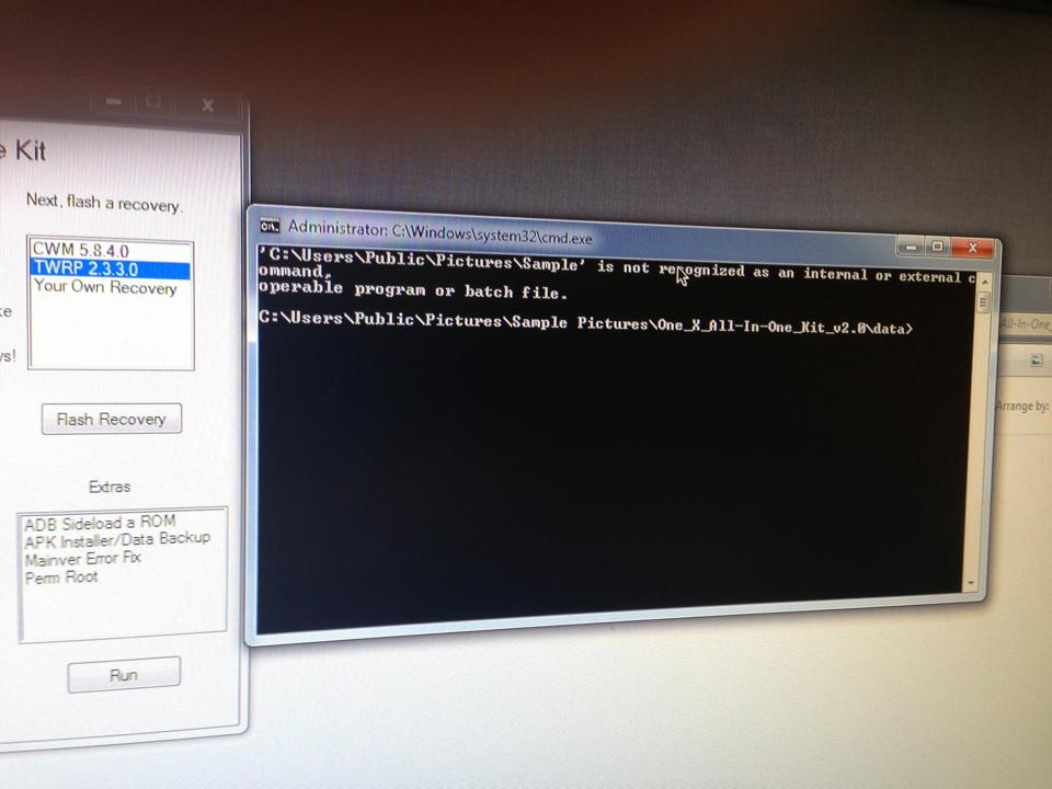

Liest du eigentlich was ich schreibe?? Du musst die TWRP Recovery mit dem All in One Tool flashen, dazu muss dein One X im Fastboot sein.
Das hab ich versucht zu machen!
Da passiert nichts..
starte das mal aus einem anderen ordner heraus.
