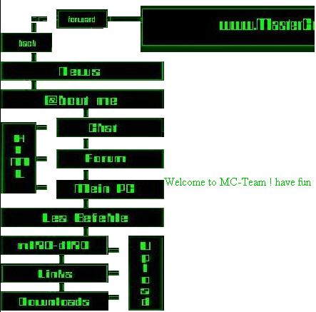

Ich hab ein Prob. ich habe mir eine Site aus reinem HTML-Codes gemacht ! Mein Prob. ist ich habe ein Menü aus einer GRAFIK , was ich jetzt möchte genau diese grafik hier hier , genau so als menü in meiner HP zu übernehmen nur irgendwie bekomm ich das net hin schaut ma das hier ist draus geworden ich will alles übernehmen ! Kann mir das jemand umschreiben ?

Wie Jetzt ?! Naja hier im anhang das ferti gemalte :

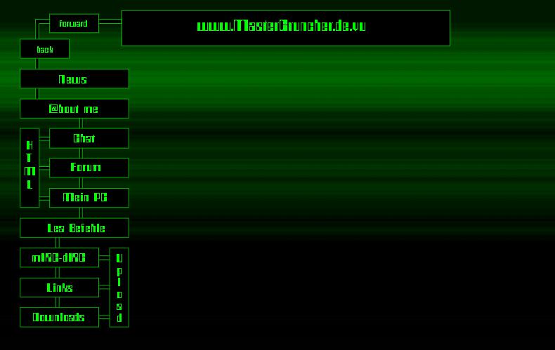

Hier ist der 2 den ich gemacht habt !
Sry für doppelpost kenne kein anderen Upload-Server !
bitt enich :stock:

also wenn nichts animiert wird, kannst du das ganze Menü als eine Grafik einbauen und mit dem map-Tag die "Buttons" festlegen :)
ICh will das was ich da oben bekomm hab oder selbst gemalt hab so übernehmen auf meine HP aber ich will die buttons benutzen und verlinken ! Mein prob. ist ich bekomme den code nicht von dem MEÜ und den brauch ich sonst ann ich das menü nicht auf meiner HP erstellen !?

Tag !
Ich habe mich ma auf Self-HTML schlau gemacht ich habe auch diesen code
Code:

Nur jetzt muss ich wissen auf welche position die Buttons liegen ?! Erste frage kann ich bei Dreamwaver irgendwo so einstellen das der hinetrgrund mir angezeigt wird ? Oder kann mir die ausrichtiung einer machen weil ich kapiere das nicht mit den CORDINATEN !

die Koordinaten verstehen sich wie folgt:
links oben ist die Koordinate (Breite, Höhe) : 0, 0 deines Bildes
rect steht für den Button als Rechteck, angegeben werden die linke obere Ecke und die rechte untere Ecke dieses Rechtecks:
zb 100, 100, 200, 150 bedeutet das Rechteck (der Button also) beginnt bei Pixel 100 (in der Breite) und Pixel 100 (in der Höhe). Das Rechteck ist 100 Pixel lang (200-100) und 50 Pixel hoch (150-100)
