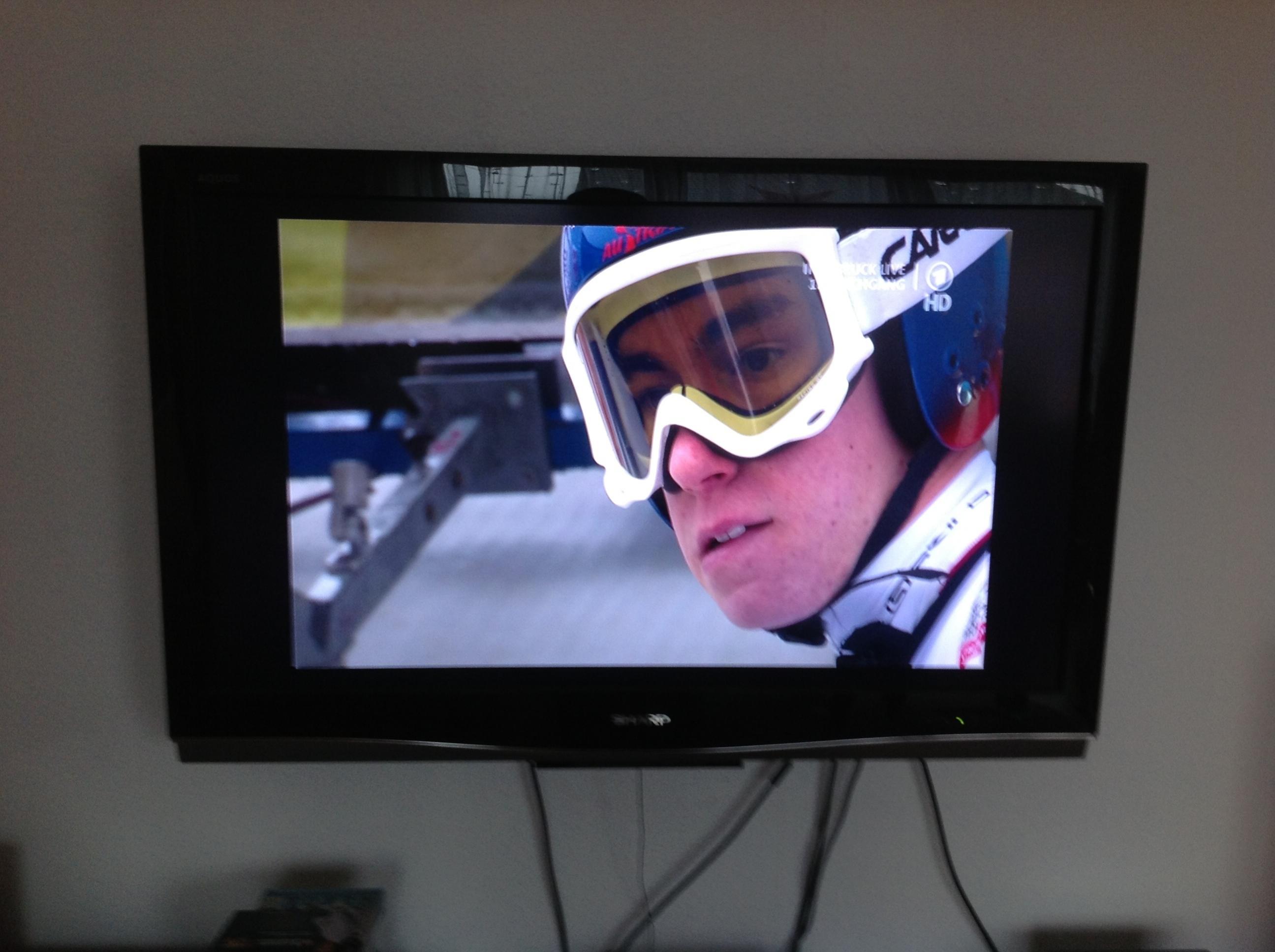

Wenn du mir bitte sagen kannst wie ich ein Screenshot machen kann und wo ich ihn dann finde, dann mache ich den Screenshot. Das sieht so aus als würde Auflösung nicht stimmen als würde ein Video in 640*480 auf einem Fernseher schauen würde wo ne größere Auflösung hat.

So sieht das ganze dann aus
Also in den Einstellungen hab ich jetzt nur die Option gefunden wo man die Auflösung einstellen kann und zwischen Vollbild und fenstermodus wechseln kann.
