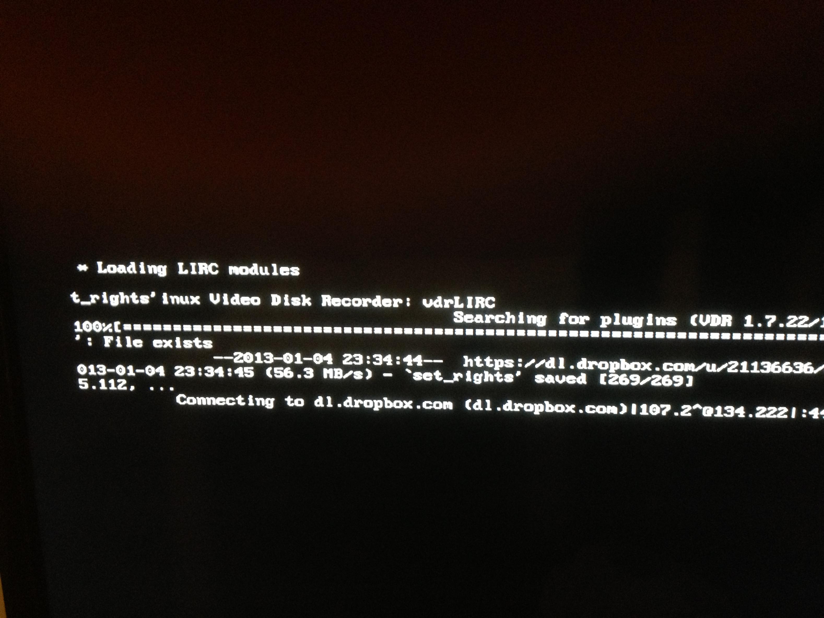

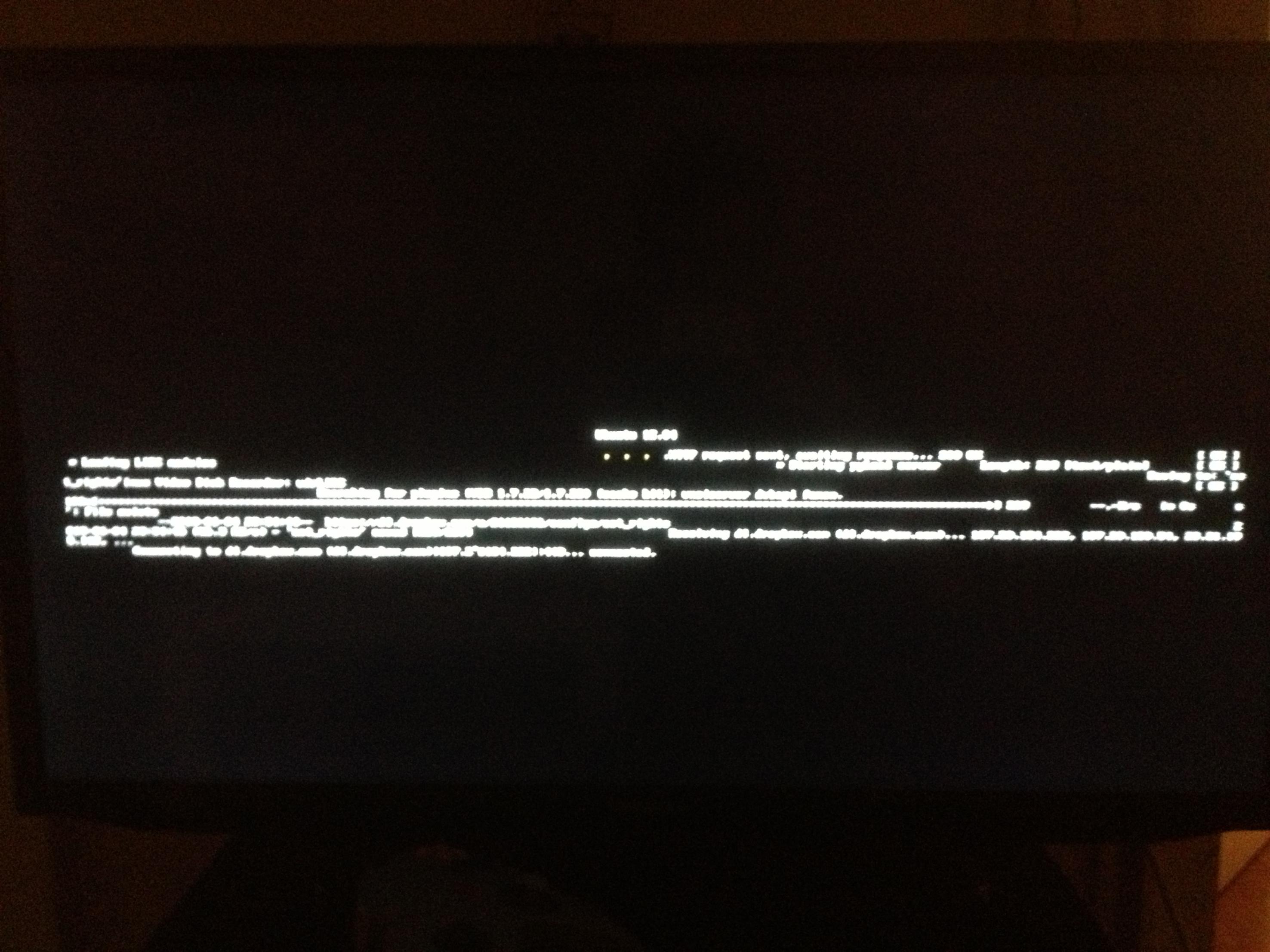

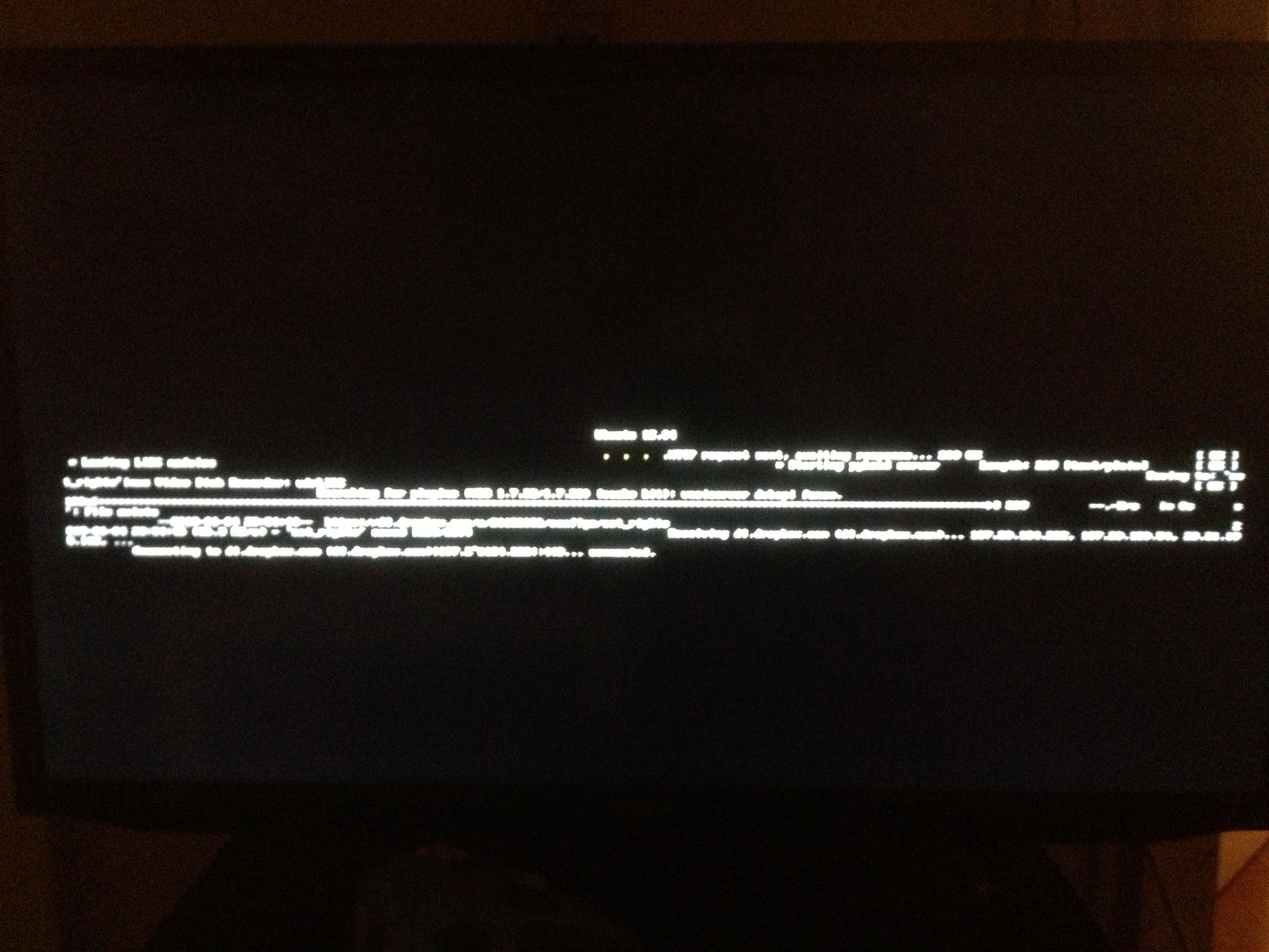

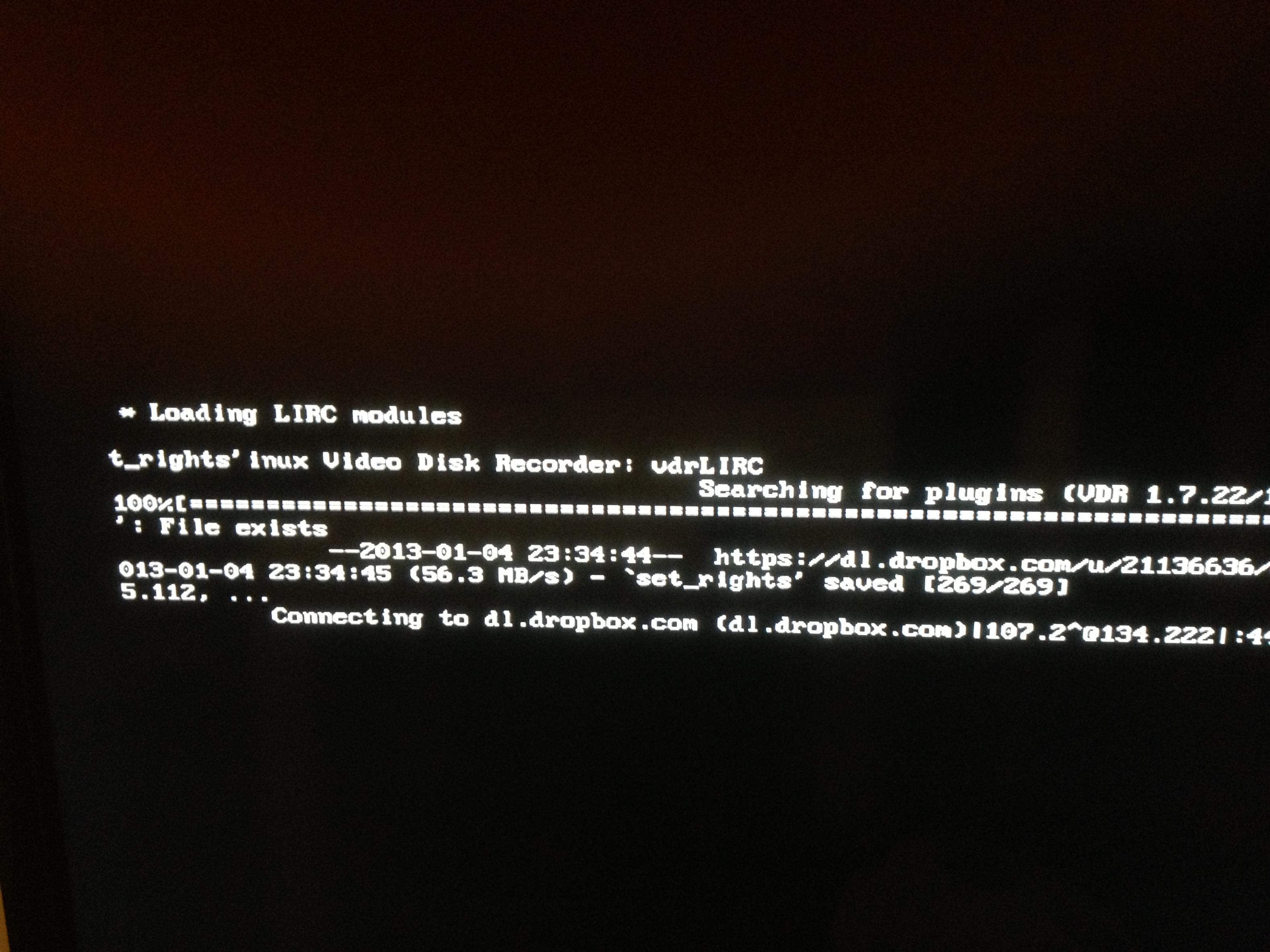

Genau, 12.04 mit den Skripts vom Master. Wie gesagt, es lief bevor ich gegangen bin ohne Probleme.
Ist mit schleierhaft was sich da verändert hat in der Zeit.
In dem Screen den ich bekomme zeigt er mir auch irgendwelche Dropbox connections an, alles ziemlich komisch.
Vor allem da der Zugriff per ssh und auch über Samba ohne Probleme funktioniert.

@DDD: Danke für deine mühen. Hab bisher auch nicht mehr rausfinden können.
/edit: Es läuft wieder. Habe den Screen mit alt+f4 beenden können und bin dann in den Terminalmodus gekommen und konnte mit "xinit xbmc" xbmc wieder starten.
Dann wollte er einige Sachen updaten(schlug aber fehl, waren hauptsächlich plugins/addons), gab es zwischendurch ein xbmc update das vllt automatisch ausgeführt wurde?
/edit²: Hab jetzt herausgefunden woran es wirklich lag. Ich hab neben xbmc noch pyload auf dem htpc laufen und der speichert Downloads auf einer angeschloßenen externen Platte ab, jetzt hab ich die Platte aber vor dem Urlaub kurz entfernt und das hat Pyload wohl etwas verwirrt so dass Dateien erneut heruntergeladen wurden und meine SSD bis zum Anschlag gefüllt haben, so dass evtl. beim hochfahren benötigte Dateien überhaupt nicht mehr erstellt werden konnten. Ich denke auch das der syslog deswegen abrupt abbricht, da einfach nicht genug Speicher zur Verfügung stand um weiter zu schreiben.
Musste jetzt ein paar Settings neu setzen die wohl verloren gegangen sind, aber es läuft wieder wie vorher.
