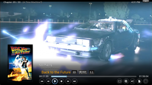

Wenn du im laufendem Programm oder Film mit der Maus nach oben oder unten gehst sollte das Menü erscheinen
Da drückst du auf den Button der dort auf der Webseite mit B beschriftet ist und stellst dort View Mode um

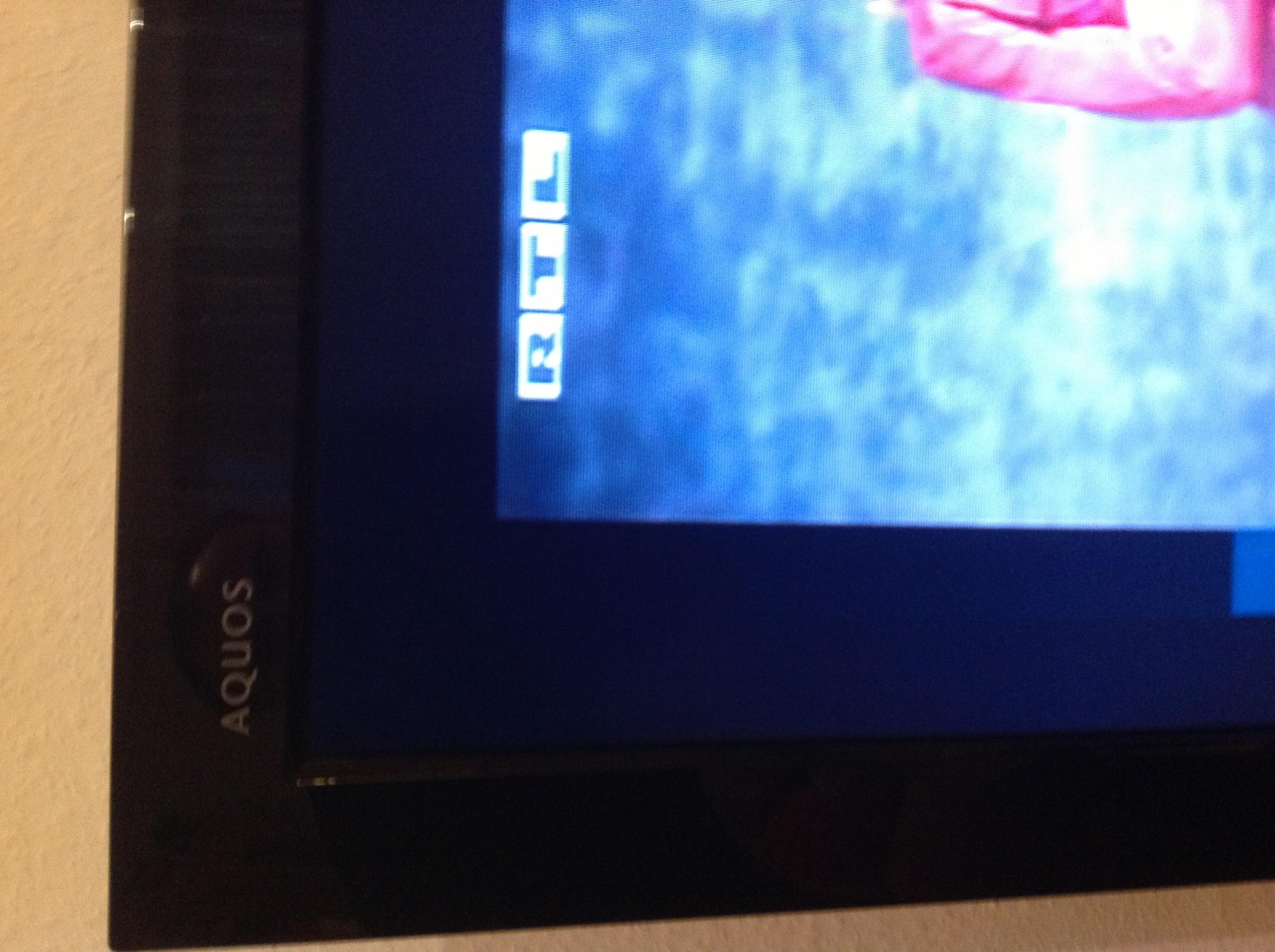

Fubbard schrieb:Hab's gefunden und ja du hattest recht hab's auf 16:9 umgestellt und Schwubs Vollbild. Muss man das jetzt jedesmal passend stellen ?

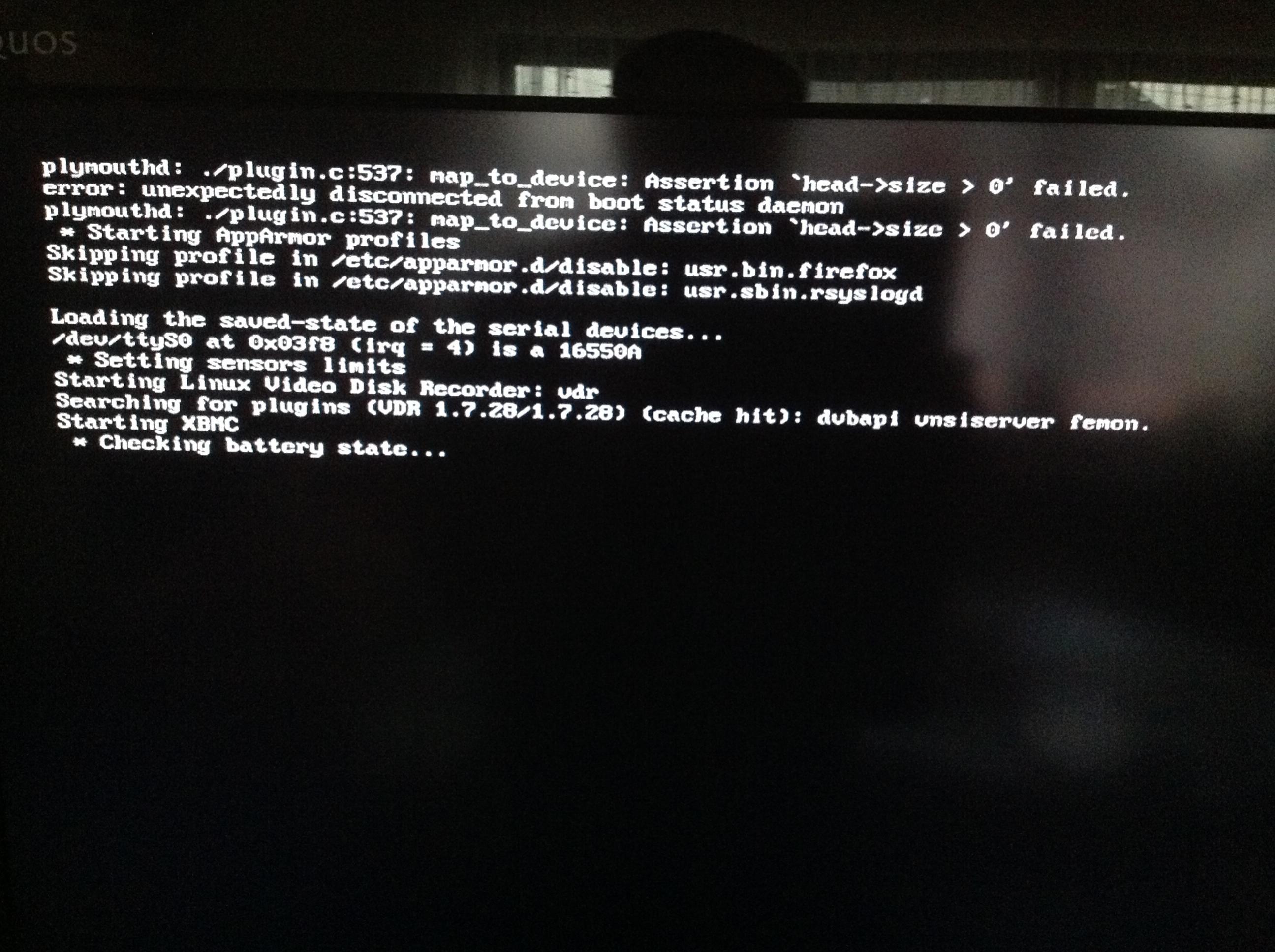

Noch was anderes hab grad eben neu gestartet da kam ne Fehlermeldung die öfters mal kommt weis jemand was dazu ?
Hatte ich auch mal :/
Arbeitskollege hat die machmal wohl auch.
Ich würde auf den Grafikkartentreiber tippen. Was sagt den syslog oder x11 log (/var/log/
@ Fubbard: Keine Ahnung ob man das umstellen muss jedes mal, bei mir passt das eig. meistens.
Wegen dem Fehler muss man sich die Logs anschauen.

@ Fubbard, das umstellen kann unter LiveTV manchmal vorkommen je nach Sender. Tele5 ist z.B. so ein Kandidat, aber Vollbild sollte immer da sein. Wenn keine FF DVB Karte daran hängt kann es immer mal sein das zwischen 4:5 und 16:9 umgeschaltet werden muss, manche Sender senden kein Umschaltsignal und FF Karten erkennen das von alleine.
@ Deathcore, ich denke mal Du hast eine Intel GPU da kann es zu dem Fahler kommen ist ein Bug im Treiber. Denkst Du auch beim ändern der channels.conf daran den VDR vorher anzuhalten ?
@Fubbard, jetzt sieht man auch mal was da bei Dir los ist, was für ein TV hast Du ? Es kann auch an den TV Einstellungen liegen und was für eine AMD Karte ?
@Fubbard: Ich hatte genau das gleiche Problem mit meiner AMD Karte.
Versuch es mal mit diesem Script:
Bei mir hat das glaube nicht geholen.
Ich bin dann in eine Systemdatei von AMD rein. Weiß leider nicht mehr welche und hab da auch was geändert. Leider keine ahnung mehr was. Aber google hat das für mich damals schnell rausgefunden...
Stichwort war AMD ATI Linux underscan
Da findest du bestimmt was. Einfach mal alle Lösungsvorschläge durcharbeiten
EDIT:
Das war bei mir die Lösung:
Quelle : oyox.deNachdem ich nun eine ganze Weile eine Lösung gesucht habe und mich durch zahlreiche Befehle und Konfigurationen gelesen habe, habe ich nun letztendlich die Lösung für das Underscan Problem im XBMC gefunden... Underscan bezeichnet einen schwarzen Rahmen um das eigentliche Bild und wurde wohl von Ati als Standard-Wert gesetzt um dem Overscan von TV-Geräten entgegen zu wirken. Doof nur, wenn der Fernseher am HDMI Anschluss gar keinen Overscan nutzt, das Resultat sind besagte schwarze Balken.
Folgende zwei kleinen Zeilen schaffen Abhilfe:
DigitalHDTVDefaultUnderscan=V0
DigitalHDTVDefaultOverscan=V1
(evtl bei dem zweiten Wert auch 0 setzen)
Diese müssen per Terminal und z.B. dem Texteditor nano in die Datei "/etc/ati/amdpcsdb.default"
sudo nano /etc/ati/amdpcsdb.default
und hier nun zwischen
PP_RS780DisableUVDBranchClkGating=V1
EnableDBDFeature=V1
und
[AMDPCSROOT/SYSTEM/DDX]
Am besten auch gleich noch in die amdpcsdb (gleiche Struktur):
Nach einem Neustart habt ihr ein Overscan im XBMC, welcher sich aber leicht im Menü beheben lässt, indem ihr unter Einstellungen -> System -> Video -> Bildschirm Kalibrieren das Bild schön zurecht schiebt, denn kleiner ist es kein Problem, aber davor konnte man es nicht größer machen, der schwarze Rand hat das Bild "geschluckt".
Ich wünsche viel Freude mit den zusätzlichen Zentimetern
Orginal Link darf ich leider nicht posten

@Fubbard, schau mal in den Einstellungen vom TV nach, dass Problem ist bekannt bei einigen TV. Normal läuft die mitgelieferte xorg.conf von Krautmaster.
@Deathcore, dann scheint es am doch am Kernel zu liegen. Hatten wir die Tage bei MLD auch mal, hat sich dann aber mit neuem Kernel erledigt. Du musst den VDR anhalten sonnst überschreibt er wieder Deine Änderungen an der channels.conf.
@birdhouse, das underscan Problem haben im allgemeinen nur dir AMD/ATI Karten und das Skript funktioniert nur bei diesen. Dazu muss man wissen das die AMD über xrandr gesteuert werden.
@birdhouse Danke für deinen Tipp der 2. hat bei mir auch funktioniert endlich Vollbild :-)))
