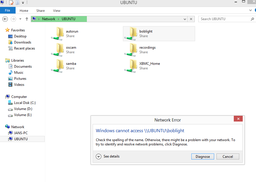

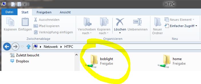

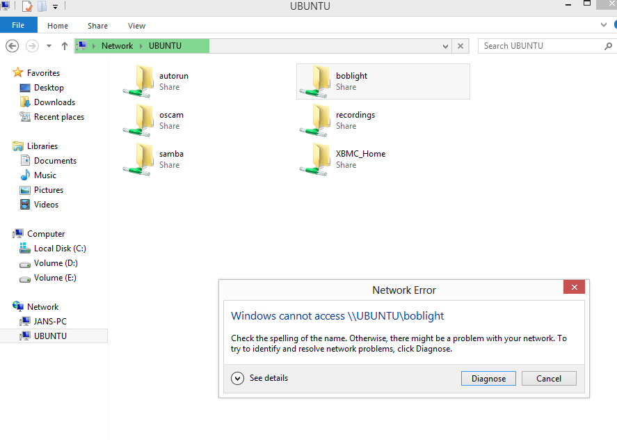

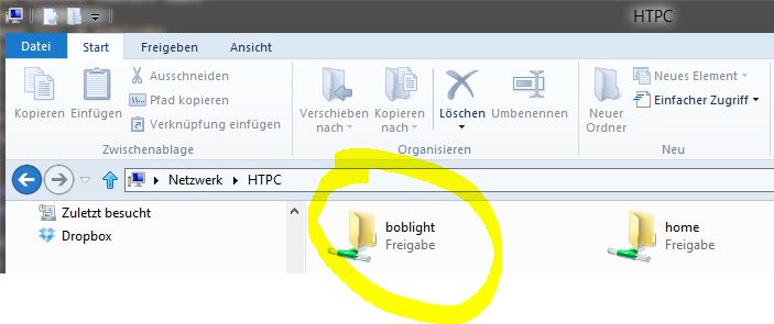

Eine weitere Frage waere wo schmeiss ich den die boblight.conf hin?
Die Freigabe aus Krautmasters Tutorial gibts bei mir irgendwie nicht.
Hast du die Samba Freigabe? Dann kannst du dort in der Samba.conf eine neue Freigabe für boblight anlegen am ende der Datei.

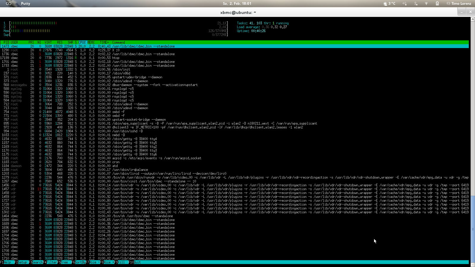

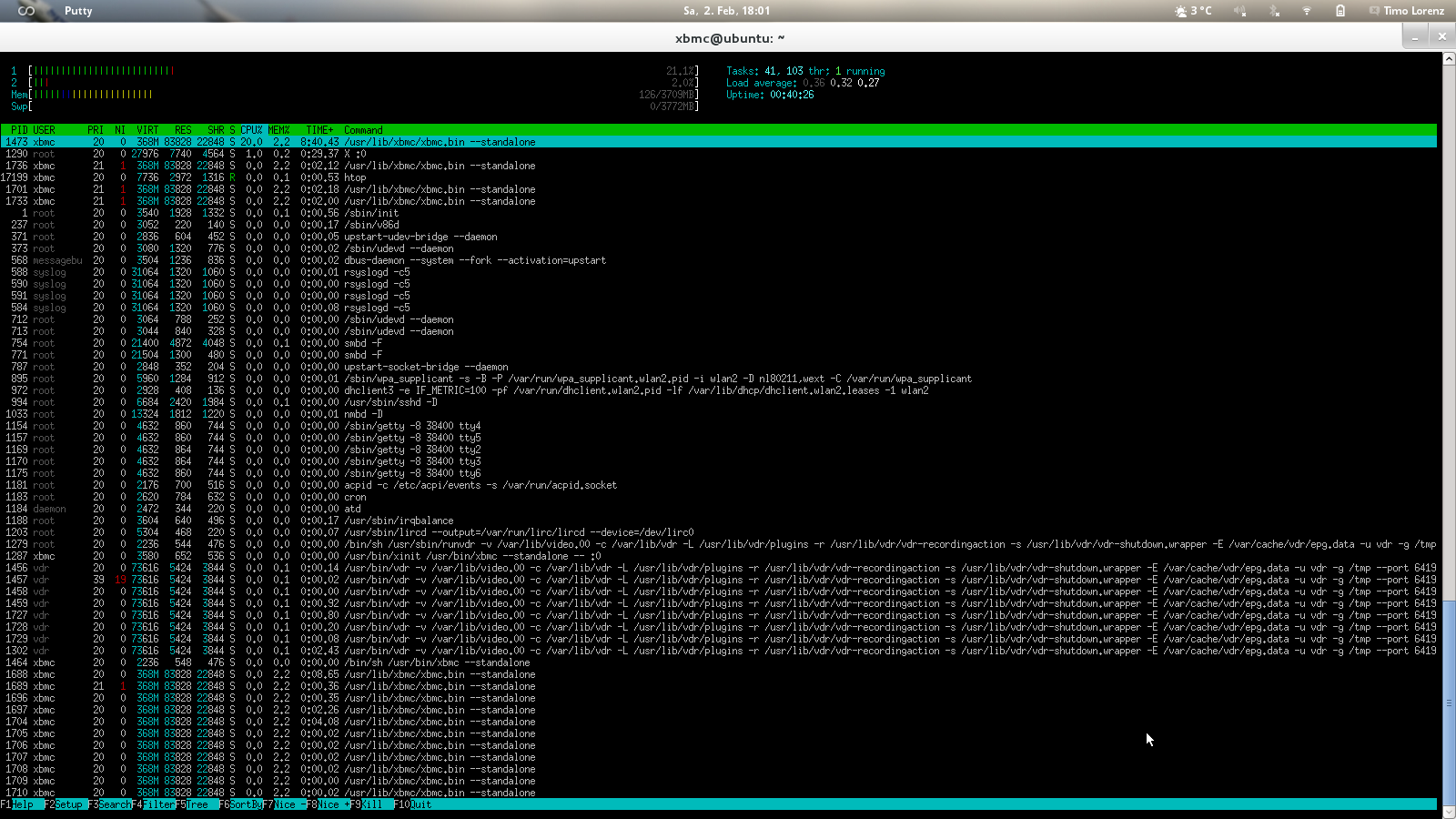

Scheint so als ob bei dir der vdr nicht läuft im Backend, evtl. weil irgendwas mit den Treibern auch nicht passt.
Alpaone schrieb:Eben Krautmasters ISO zur Sicherheit neu installiert. Jetzt kommt folgendes:
Code:xbmc@ubuntu:~$ /etc/init.d/vdr status -bash: /etc/init.d/vdr: No such file or directory
Hast du mal anstatt status start versucht?
Die boblight ist ja auch erstmal uninteressant denke ich, solange kein LiveTV geht.
Hast du schon mal OpenElec versucht? Sollte mit der S471 ootb gehen.

Samba Freigabe hab ich. Sollte die Freigabe so aussehen?
Code:
[boblight]
path = /etc/boblight
guest ok = yes
writeable = yes
browseable = yes
create mode = 0777
directory mode = 0777
Wenn ich anstatt Status Start verwende kommt genau der gleiche fehler. Irgendwie ist da kein VDR backend vorhanden
Wie meinste das mit OpenElec? Was ist das und was muss ich da machen?
EDIT: So wie ich die Freigabe gemacht hab klappt das irgendwie nicht:
Es kommt auch immer folgende Meldung:
XBMC Boblight
This addon needs a binary library.
Please read the README file.
for getting some more instructions.
Ich kenn den Pfad zu boblight jetzt nicht, aber vom Aufbau her muss man nur ein Block obendrüber kopieren und an die Freigabe anpassen die man haben will.Samba Freigabe hab ich. Sollte die Freigabe so aussehen?
Dass die Freigabe nicht klappt liegt evtl. am falschen Pfad.

Jetzt zu LiveTV:
Code:
Getting status of Linux Video Disk Recorder: vdr - is running.
Code:
xbmc@ubuntu:~$ ls /dev/dvb
adapter0
Code:
xbmc@ubuntu:~$ dmesg | grep -i dvb
[ 6.290399] cx23885_dvb_register() allocating 1 frontend(s)
[ 6.290403] cx23885[0]: cx23885 based dvb card
[ 6.295814] DVB: registering new adapter (cx23885[0])
[ 6.295819] cx23885 0000:01:00.0: DVB: registering adapter 0 frontend 0 (Montage Technology DS3000/TS2020)...
VDR VNSI Client aktiviert. Bei der Senderauswahl spuckt dieser "No Signal" aus. Ich hab nirgendwo irgendwas eingestellt. Muss ich dem irgendwo noch zuweisen, wo die Astra Sender liegen oder weiss der das schon?
Wenn nicht muss ich mal Schuessel/Verkabelung pruefen...
