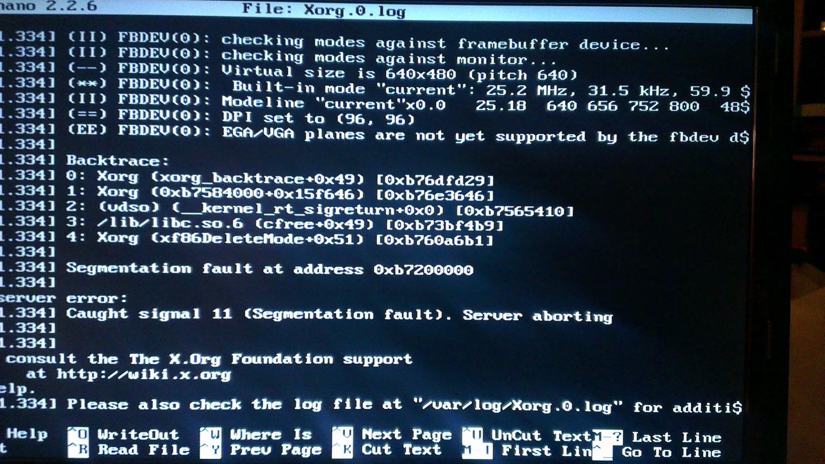

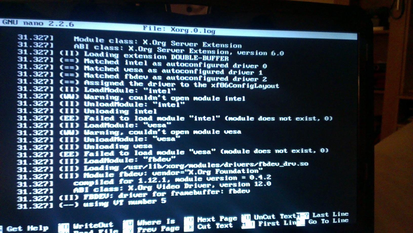

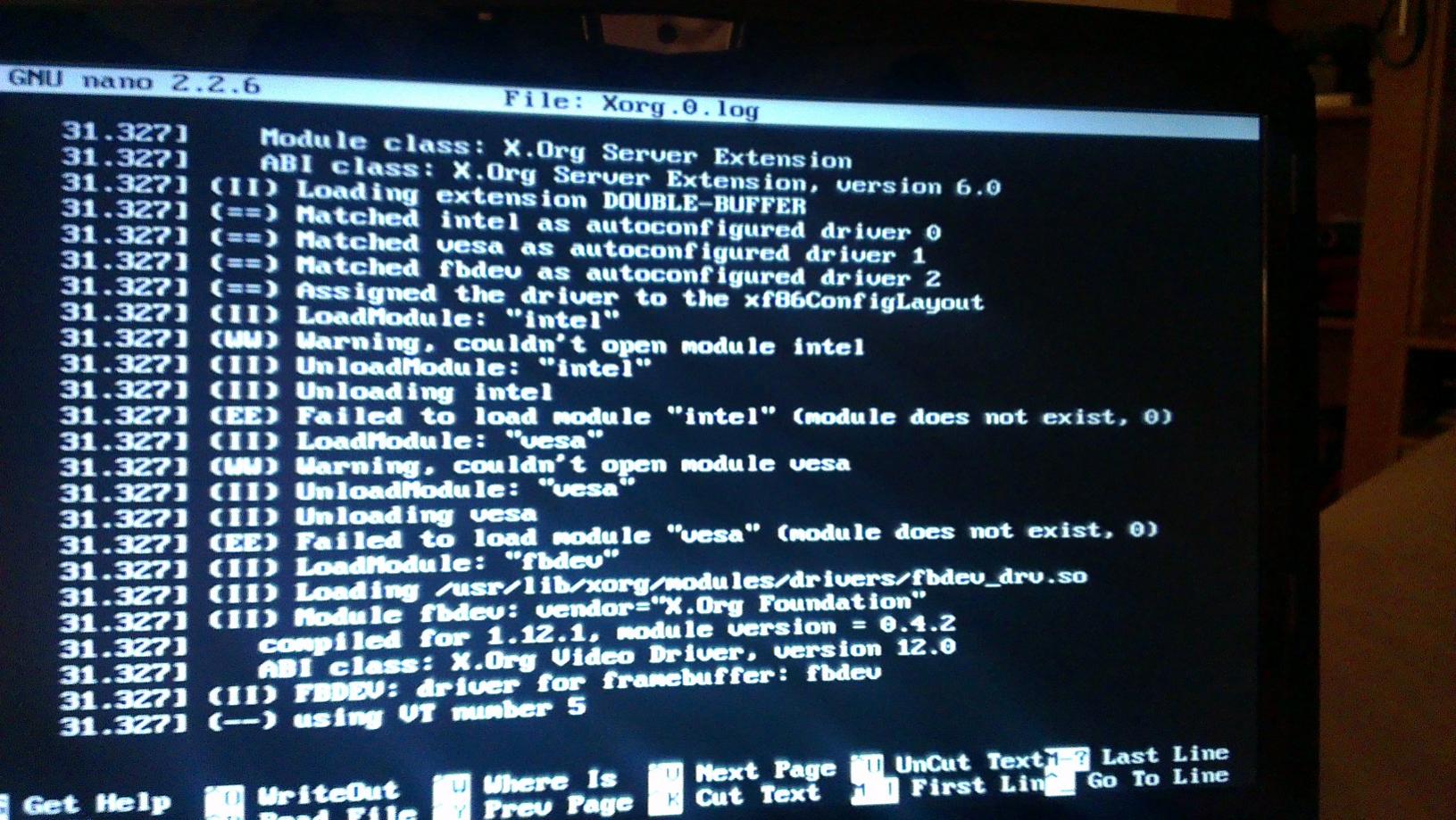

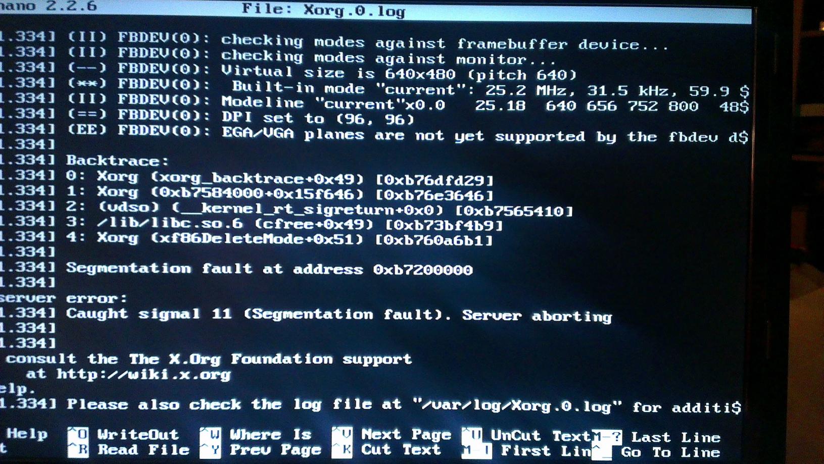

Hey Leute... Ich hab da ein kleines Problem... Ich versuche eine Linux-Live-CD zu starten, aber am Ende kommt immer nur ein Xorg Fehler und der wiederholt sich ununterbrochen... Dann hilft nur noch Powerknopf gedrückt halten. Das Notebook um das es geht ist ein IVY-Bridge Notebook mit Intel HD 4000 und NVIDIA GTX675MX. Hab mal zwei Fotos von dem Log hochgeladen, hoffe ihr habt da eine Idee wo die Fehler herkommen. Danke
Die Idee hatte ich auch schon, aber die Funktion gibt es im Bios nicht. Hab mich auch schon geärgert. Hab gerade festgestellt, wenn ich die Startparameter ändere und vga=788 hinzufüge geht es. Was sagt mir das?!
