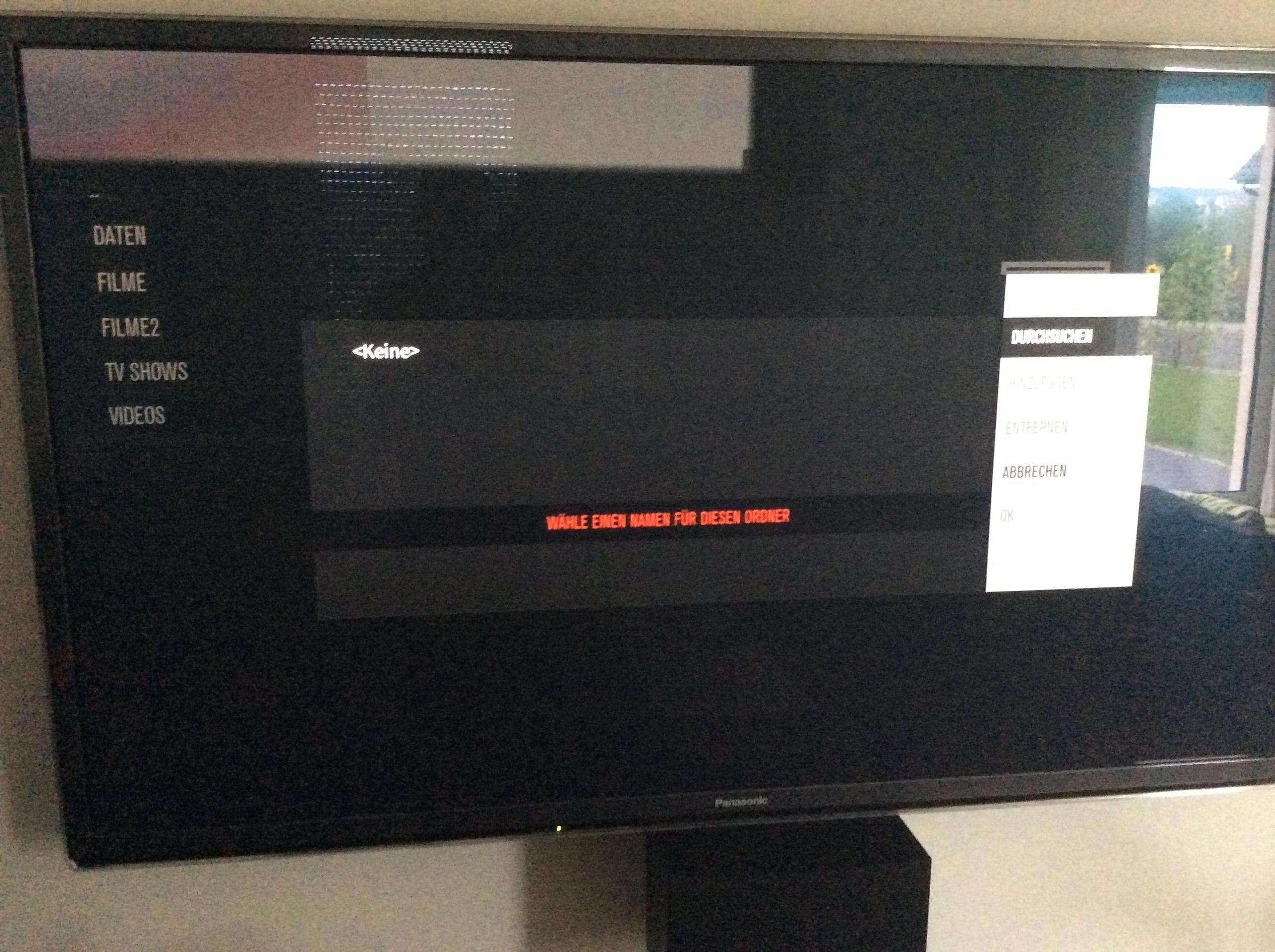

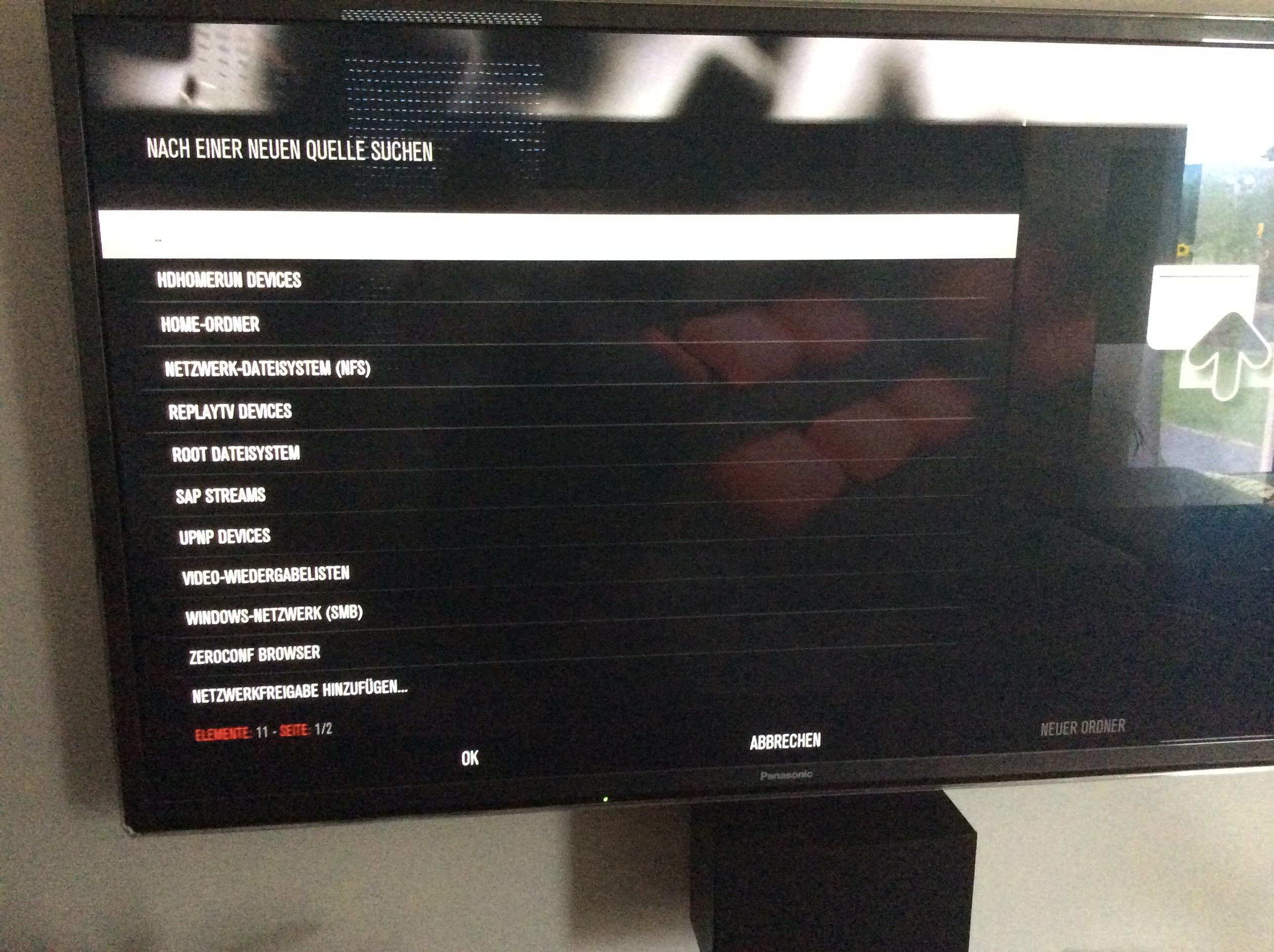

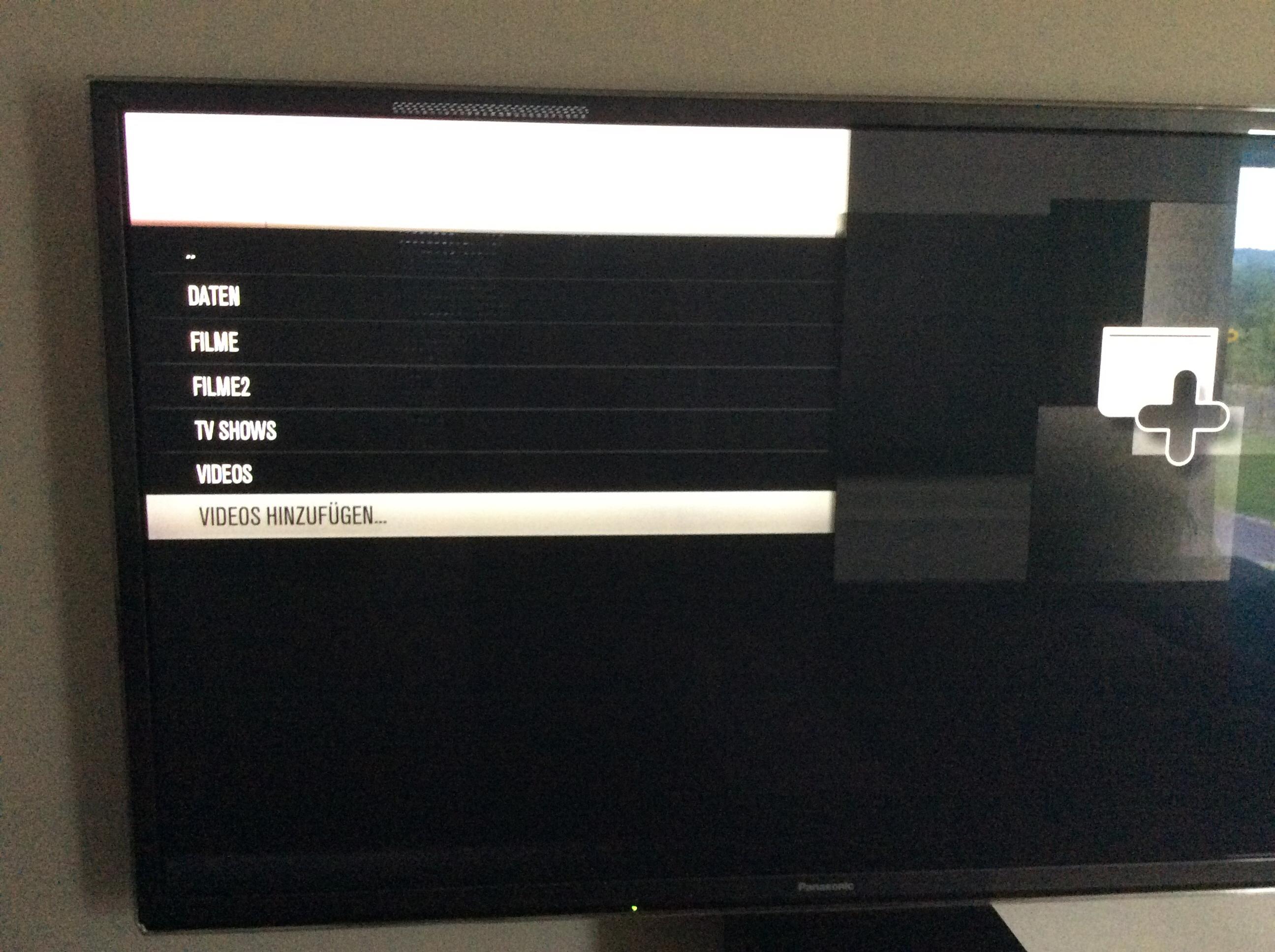

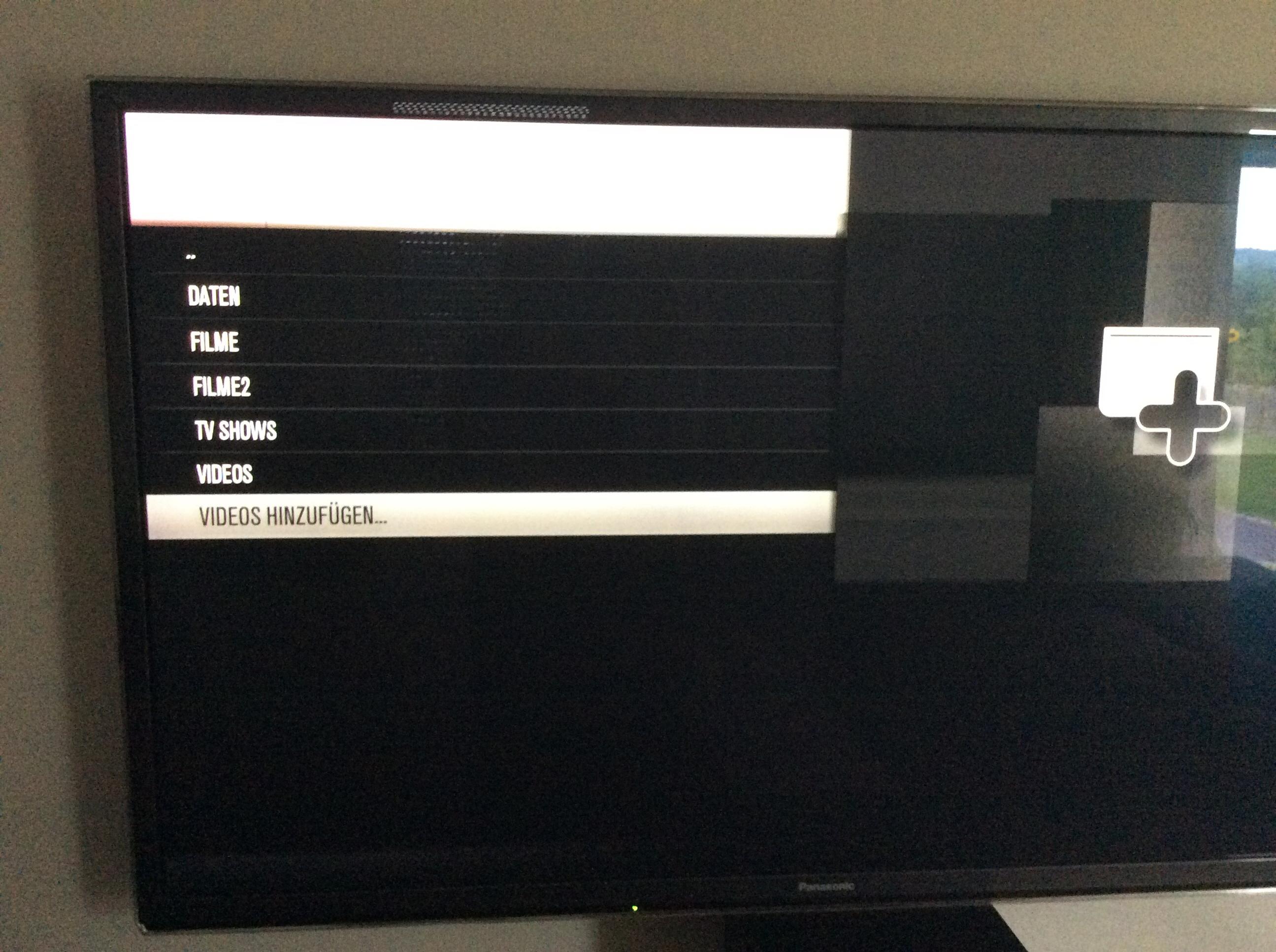

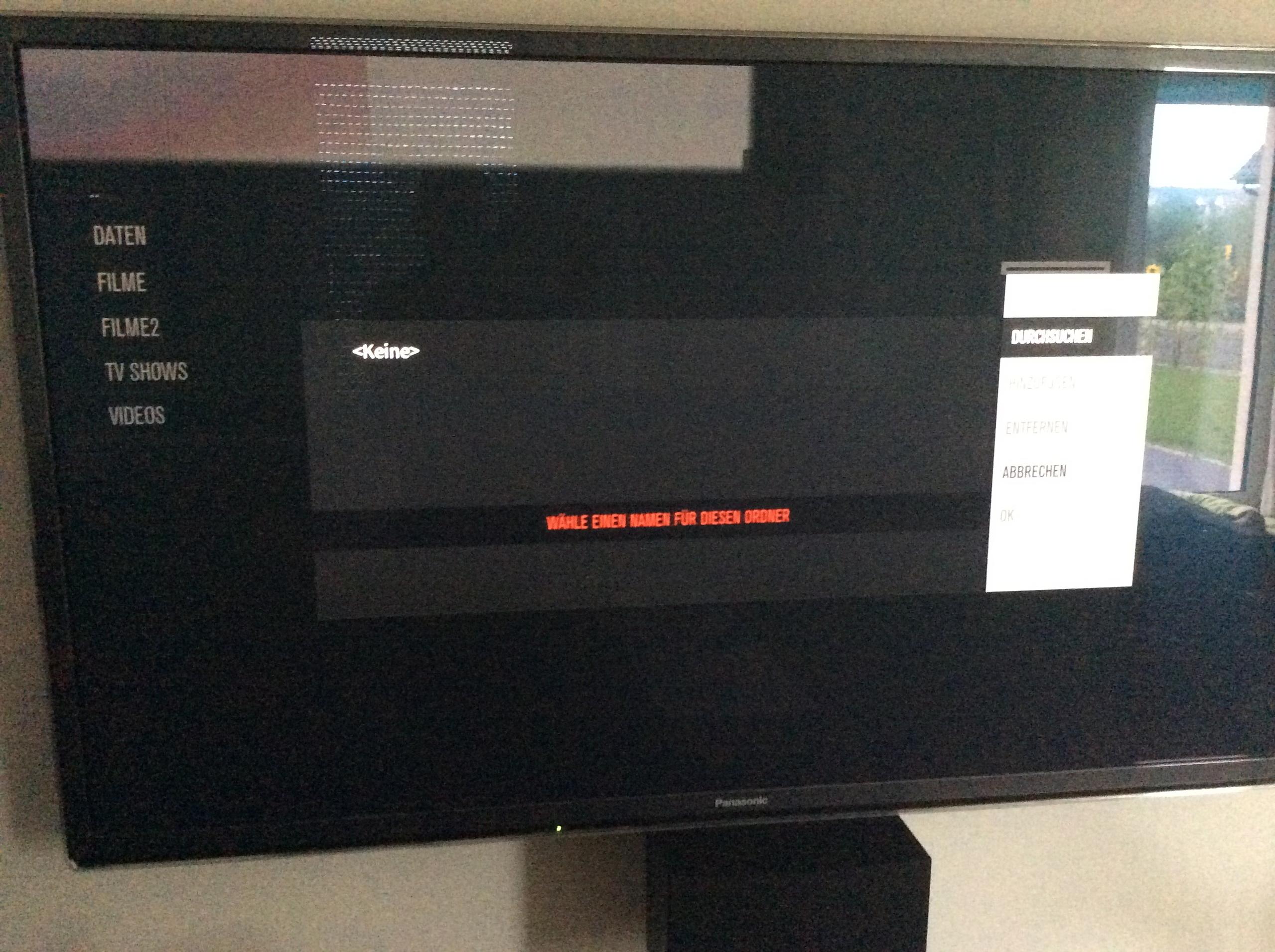

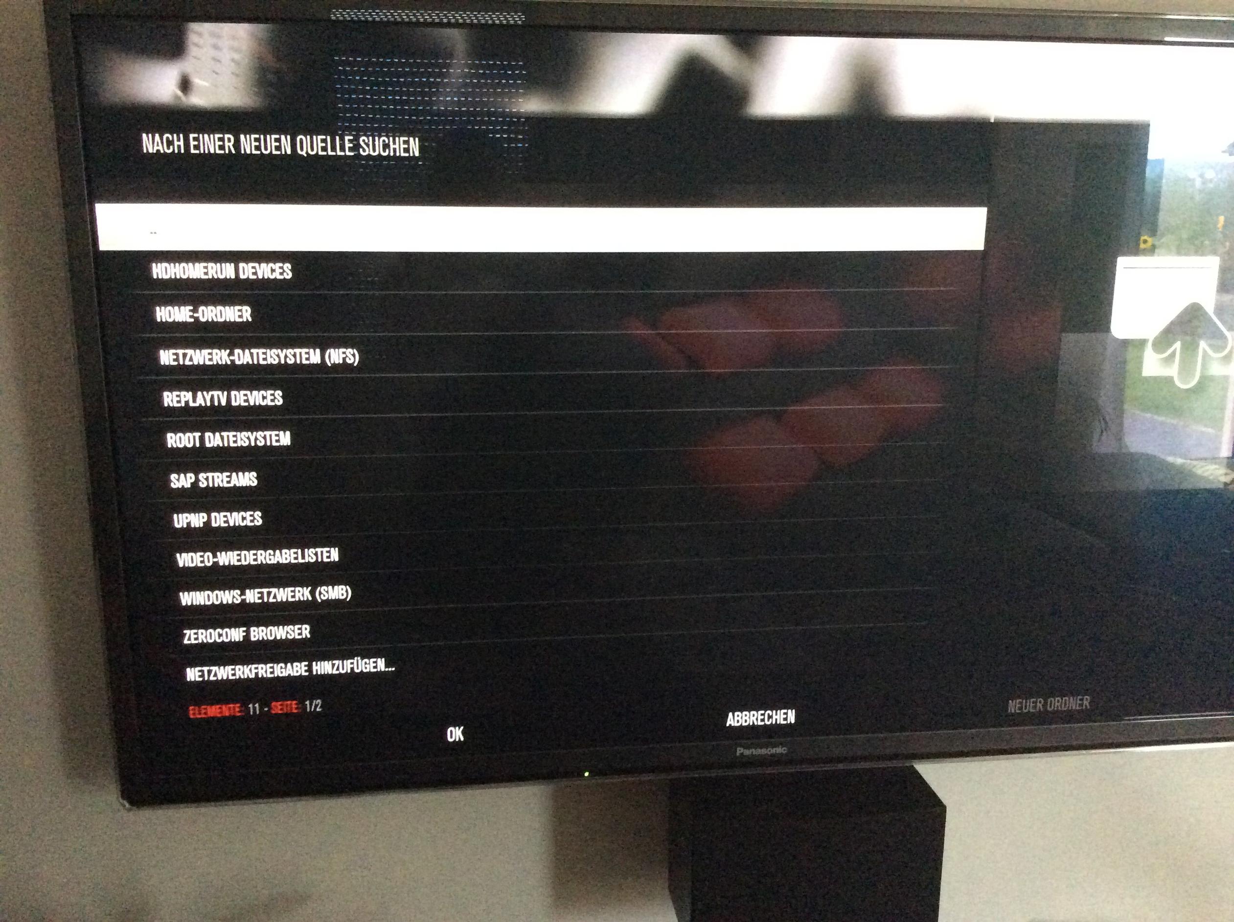

2. wie bekomme ich Odner mit den mkv in die DB? Ich sehe unter: Videios-Dateien meine beiden HDs, dies kann ich aber nicht mehr bei Videos hinzufügen finden?! Da gibt es überall nur komische Ordnernamen aber keine Laufwerke..
Na hier,

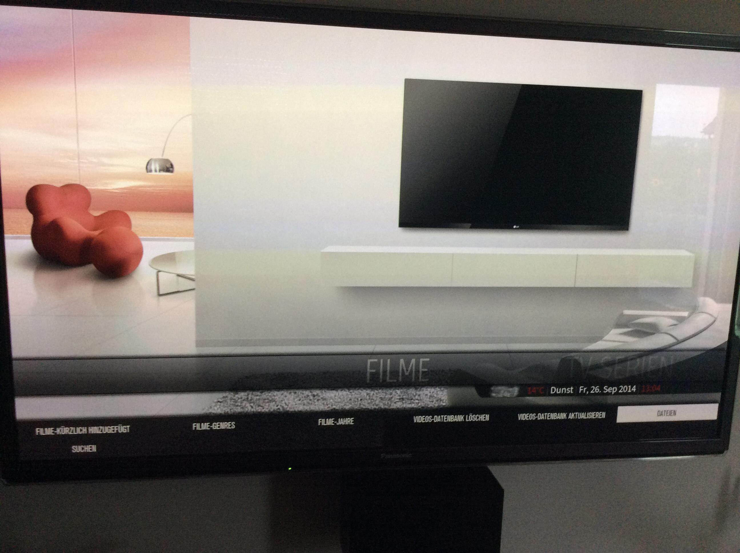

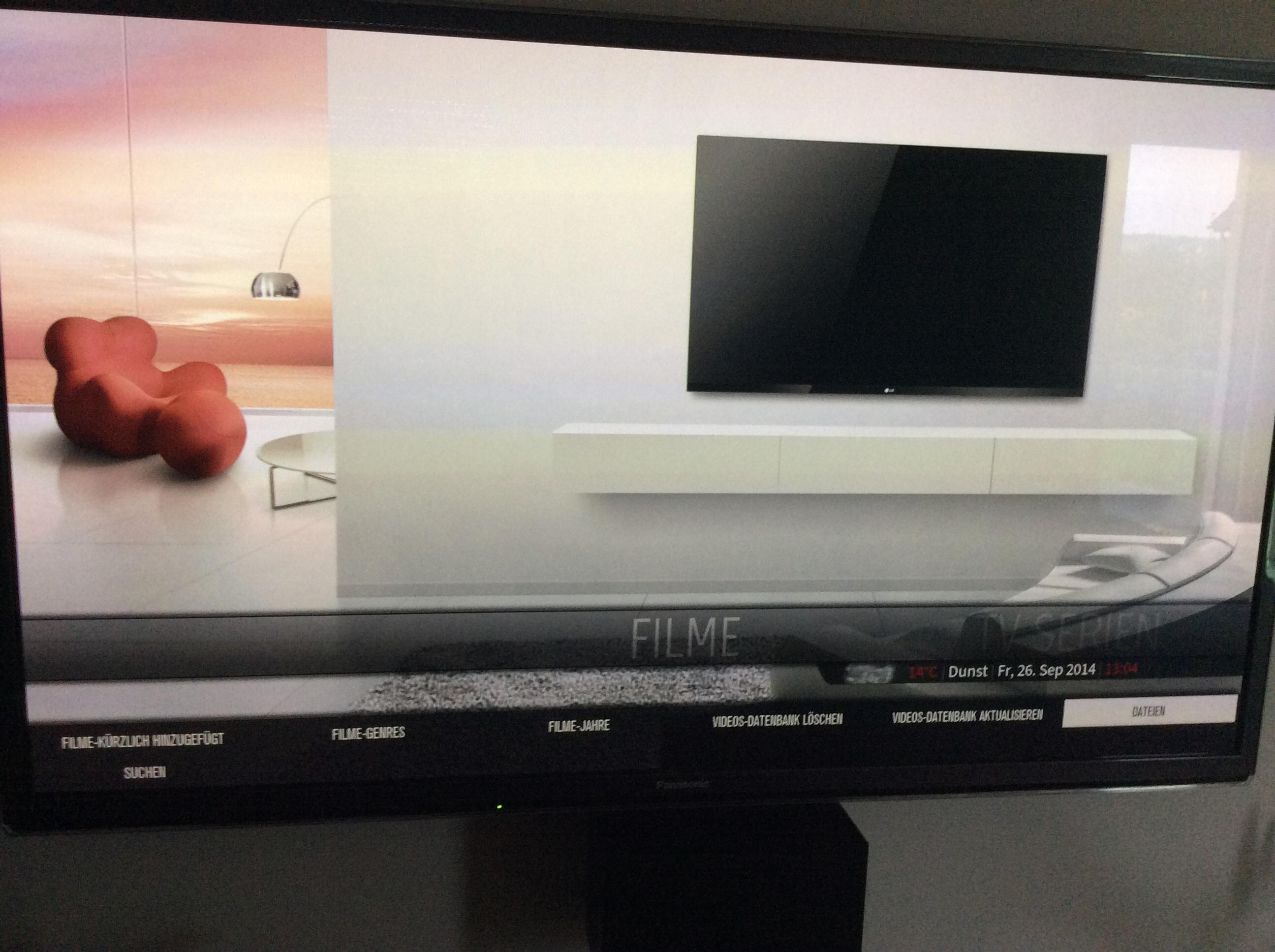

ich will meine Filme zur DB hinzufügen. Wie man das aus Windows kennt geht es nicht...
Nur irgendwelche Odner aber keine Laufwerke..

Wo Sind denn deine Filme?
Externe Festplatte? NAS? Interne Festplatte?
Für Externe Festplatten guck mal in den Home Ordner. Die werden in Openelec dort unter ihrem Namen als Ordner gemountet.
Auf einem NAS schaue bei Windows Netzwerk(SMB)
Wenn du mehr als eine interne HDD hast, muss diese ggf erst gemountet werden.

Ich hab 2 weitere interne HDs und die finde ich unter: Zeroconf Browser/xxx(Samba)
oder unter: Windows-Netzwerk(SMB)/ Workgroup/XBMC (so lautet meine HTPC)/ Name der HDs...
​wie mounte ich denn die Teile, beide NTFS. Scheint mir doch bisl undurchdacht, das ganze aus der Sicht als Linux Neuling. Via Samba scheint es ja nur im Netzwerk zu. Gehen...

guck mal ob deine HDDs unter "Root Dateisystem/var/media" zu finden sind.
Ich selber habe keine zurätzlichen HDDs, deswegen hab ich keine Erfahrung damit. Ich kann mir allerdings nicht vorstellen, dass man die selber mounten muss.
In Linux gibt es halt keine Laufwerksbuchstaben. Muss man sich halt dran gewöhnen. Hat aber durchaus seine Vorteile!
