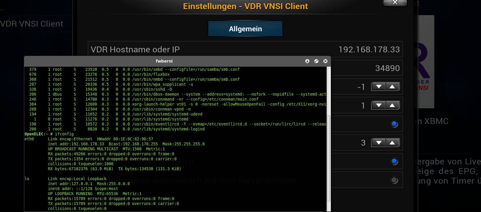

habe mal ne Frage bzw. folgendes Problem.
Ich habe mir auf meinem PC (Httpc) die Neuste Openelec Version inkl. TV Karte DVBSKY PCIe installiert eingerichtet . Und bin nach Krautmasters Anleitung vorgegeangen. ( VDR-Addon + VDR ANSI + LiveTV aktiviert), das funktioniert auch alles. Nun habe ich auf meinen Linux PC ( LinuxMint) XBMC installiert und dort das VDR-ANSI Plugin aktiviert und bei "VDR Hostname o. IP" die IP des https eingetragen.
Jedoch bekomme ich folgende Meldung: "VDR VNSI CLIENT unterbrochen" Keine Verbindung zum Server" .
Ist mein denken falsch und habe ich eine Fehler gemacht ?
Gruss Torsten
du musst in der allowed_hosts.conf im vnsi ordner des servers die Ip des Clients freischalten. Oder gleich dein ganzes Heimnetz.
das habe ich bereits gemacht jedoch ohne Erfolg . Auch nach Neustart etc...
So sieht meine aus:

Nach Neustart immer noch das selbe. Soll ich dem LinuxMint PC mal ne andere IP bzw. kleinere geben, er hat die 192.168.178.37 -- hat auch nix gebracht. :(
An der Ip kann es nicht liegen!
Wenn du 192.168.178.0/24 genau so eingetragen hast,
schau mal in den Log vom ServerRechner und Client. Da wird dann vielleicht ne Fehlermeldung von VNSI stehen.

auf dem Server (Openelec) wo finde ich diese logs?

Entweder die Zip über den samba share runterladen aus dem Logfiles Ordner, oder über ssh mit dem Befehl
Code:
journalctl --no-pager -b0
Error Meldungen sollten bei der SSH Variante Rot sein.
ups. einiges rot markiert.
Oct 05 18:00:49 OpenELEC sh[677]: vdr: error while reading '/storage/.xbmc/userdata/addon_data/service.multimedia.vdr-addon/config/plugins/vnsiserver/allowed_hosts.conf'
Oct 05 18:00:49 OpenELEC sh[677]: vdr: error while reading '/storage/.xbmc/userdata/addon_data/service.multimedia.vdr-addon/config/plugins/vnsiserver/../svdrphosts.conf'
Oct 05 18:00:55 OpenELEC vdr[677]: [749] ERROR: error in /storage/.xbmc/userdata/addon_data/service.multimedia.vdr-addon/config/plugins/vnsiserver/allowed_hosts.conf, line 11
Oct 05 18:00:55 OpenELEC vdr[677]: [749] VNSI-Error: Invalid or missing '/storage/.xbmc/userdata/addon_data/service.multimedia.vdr-addon/config/plugins/vnsiserver/allowed_hosts.conf'. falling back to 'svdrphosts.conf'.
Oct 05 18:00:55 OpenELEC vdr[677]: [749] VNSI-Error: Invalid or missing /storage/.xbmc/userdata/addon_data/service.multimedia.vdr-addon/config/plugins/vnsiserver/../svdrphosts.conf. Adding 127.0.0.1 to list of allowed hosts.
Oct 05 18:00:55 OpenELEC vdr[677]: [749] VNSI-Error: Address not allowed to connect (/storage/.xbmc/userdata/addon_data/service.multimedia.vdr-addon/config/plugins/vnsiserver/allowed_hosts.conf)
Oct 05 18:00:55 OpenELEC sh[677]: vdr: error while reading '/storage/.xbmc/userdata/addon_data/service.multimedia.vdr-addon/config/plugins/vnsiserver/allowed_hosts.conf'
Oct 05 18:00:55 OpenELEC sh[677]: vdr: error while reading '/storage/.xbmc/userdata/addon_data/service.multimedia.vdr-addon/config/plugins/vnsiserver/../svdrphosts.conf'
Oct 05 18:03:21 OpenELEC connmand[248]: ntp: time slew -0.033262 s
Oct 05 18:04:50 OpenELEC sshd[822]: Accepted password for root from 192.168.178.15 port 35474 ssh2
okay hatte doch nen Schreibfehler drin bei 192.168.178.0/24 habe ich nun geändert und die Meldungungen von VNSI sind weg.
Jedoch funktioniert es dennoch nicht.
und keine neuen fehlermeldungen im Log?
Wenn du mir Teamviewer Daten per PN schreibst, schau ich mir das mal bei dir aufm Rechner an.
