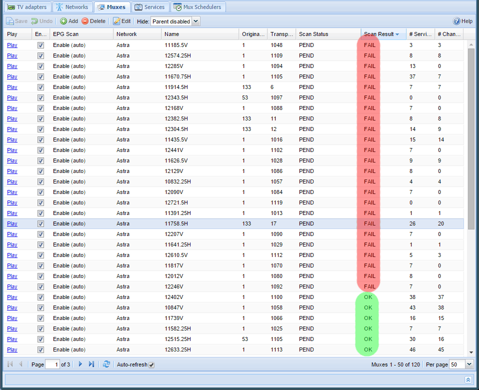

Kurz vorweg, TVHeadend hat super Umschaltzeiten, ich muss mal ein Video machen, sollte sogar schneller als xvdr sein (aber das lässt sich schlecht Vergleichen wenn man keinen direkten Vergleich hat).
Nun zur Frage hat jemand schon TVHeadend mal Intensiver benutzt ?
Weil ich hab das hier bei den Muxes
da steht Failed, kann ich das von Hand anstupsen das es das doch noch Scannt oder ist das egal ?
das Sendersuchen bei Tvheadend ist eh ein wenig komisch. Der scannt die ganze Zeit im Hintergrund wenn gerade kein Sender geschaut wird.
Da alle Mixes den status Pending haben, schätze ich mal, da kommt noch was.
Als ich tvheadend mal benutzt hab, hatte ich allerdings das Problem, dass mein XBMC immer gecrashed ist, wenn ich zum ersten mal einen HD Sender eingeschaltet hab. Das hing irgendwie mit dem NUC bzw mit Haswell gpus zusammen glaub ich.
Insgesamt deutlich schlechter als VDR von der Channelverwaltung. Es geht nichts über die Channelpedia!
Ja die Channelverwaltung ist irgendwie 1999 (wobei die von vdr ja auch Rückständig ist, aber dafür simpel), das ganze Gui ist irgendwie seltsam, aber funktionieren tuts ja mittlerweile gut :) Ich muss mehr oder weniger wechseln da VDR verdammt buggie ist im Zusammenhang mit SatIP und die Entwicklung ja mehr oder weniger steht.
