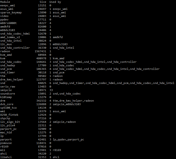

Weiß jemand wie das funktioniert unter ubuntu/linux das nach dem Standby (pm-suspend) die DVB Karte wieder ansprechbar ist ?
Ich hab unter /etc/pm/config.d/modules meine 2 module der Karte eingetragen
SUSPEND_MODULES="m88ds3103 m88rs6000t"
bzw
SUSPEND_MODULES="m88rs6000t m88ds3103 smipcie dvb_core i2c_mux"
#:lsmod
sagt mir
#:/var/log/pm-suspend.log
beim schlafen legen steht dann bei allen Modulen
rmmod: ERROR: Module Modulname is in use
beim Aufwachen
Running hook /usr/lib/pm-utils/sleep.d/75modules resume suspend: Reloaded unloaded modules.
/usr/lib/pm-utils/sleep.d/75modules resume suspend: success.
Ich finde da irgendwie keine Beispiel wie das zu gehen hat :/ (und das ich vor einem Standby tvheadend erstmal ausmachen soll finde ich jetzt auch nicht so prickelnd -> Aufwachdauer ~ 15-20sek statt 2-3sek)
wenn ich per Hand #: sudo rmmod modulname mache kommt auch in use (hab da schon alle dvb relevanten durchprobiert)
CvH schrieb:
... wenn ich per Hand #: sudo rmmod modulname mache kommt auch in use (hab da schon alle dvb relevanten durchprobiert)
Hi, ich glaube es hat was mit der Reihenfolge zu tun.
Bei ...
Code:
lsmod
... siehst du ja in den hinteren Spalte, welches Modul, welches Modul nutzt. Du musst natürlich zuerst die Module entladen, die die zuentladenden Module nutzen. (Theorie)
UPDATE_1: Wie ich an deinem Screenshot sehe, kann es daran nicht liegen... :(
UPDATE_2: Wenn du VDR oder TVHeadend beendest, kannst du dann die Module händisch entladen?
Gruß
Du musst das tv Backend aber schließen bevor du rmmod machen kannst.
Mit VDR könntest du mti dem dynamite plugin den Tuner entfernen und dann nach dem resume wieder hinzufügen. Ob sowas mit tvheadend funktioniert, keine Ahnung.
Achduschande, ja ich hätte tvheadend deaktivieren müssen das ich die module entladen kann.
Wäre kein Problem wenn da nicht das Problem wäre das dann beim anschalten es echt lange dauert bis tvh wieder gestartet ist -> 20sek.
Problemlösung :freak:
in der tvh config alle Adapter deaktivieren -> tvh reloaden lassen -> alle Adapter aktivieren -> module entladen -> Standby
aufwachen -> tvh start (entspricht scheinbar einem reload) alles wieder funktionstüchtig :freak:
so dauert das aufwachen nur die Zeit die es braucht bis die HDD ansprechbar ist -> 2-3sek.

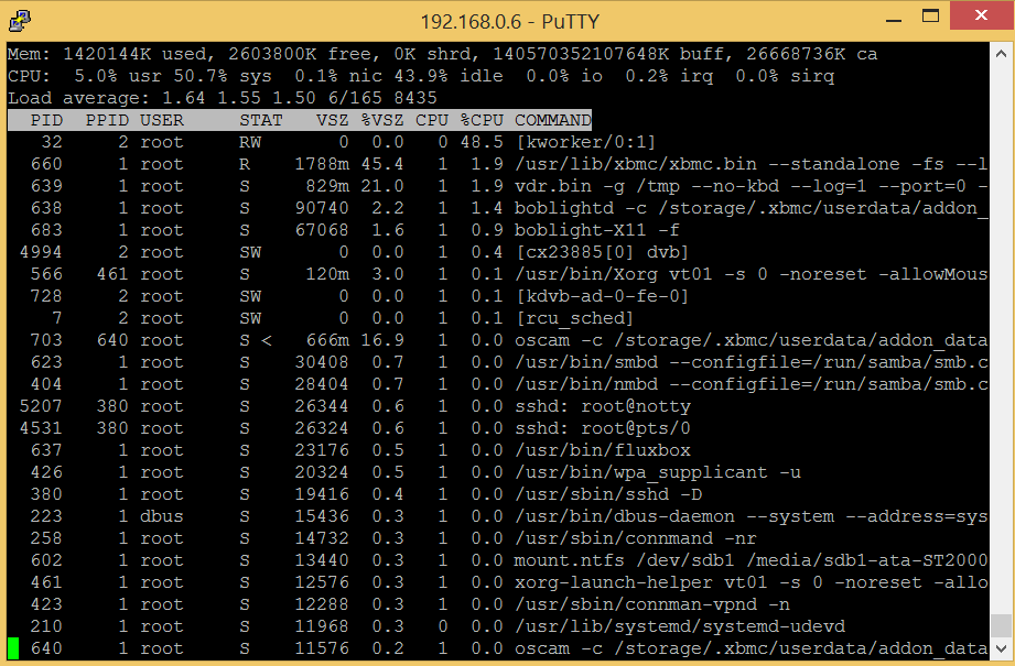

Weiß zufällig jemand von euch für was der Prozess kworker/0:1 gut ist??
Der beansprucht bei mir durchgehend 50% der CPU!!
Kennt wer ne Möglichkeit den zu beenden?
Hier noch ein Screen:
Danke schonmal, aber da stehen ein paar Anleitungen drinnen und ich komm trotzdem nicht weiter.
Einmal steht man soll folgenden Befehl eingeben: echo N> /sys/module/drm_kms_helper/parameters/poll, hat aber nichts geändert.
http://sudoremember.blogspot.it/2013/05/high-cpu-usage-due-to-kworker.html ... das funktioniert auch nicht!

Kernel: Linux OpenELEC 3.15.1 #1 SMP Tue Jun 17 23:24:32 CEST 2014 x86_64 GNU/Linux
System:Linux 3.15.1 / XBMC 13.2-ALPHA1 Git:741d614 (Compiled: Jun 17 2014)
hoffe das passt so :)
Öhm Update auf neuste OpenElec Version, evtl ist der Fehler dann schon weg (kann ja auch fauliges Kernel sein, aktuell ist das ja nicht).
jup genau das wars!
Wusste gar nicht, dass das updaten so einfach geht :)
