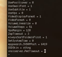

Nafi schrieb:in der userdata/service.multimedia.vdr-addon/config/setup.conf ist ein Eintrag vnsi.pmt-timeout = ...
Da kannst du den Wert ändern.
So wirklich überzeugt bin ich davon aber trotzdem nicht.
Nicht im OE Stable (5.0.6)?
Bei mir in ".kodi/userdata/addon_data/service.multimedia.vdr-addon/config/setup.conf" ist kein Eintrag "vnsi.pmt-timeout" - auch überhaupt nichts mit "vnsi." beginnend.
Gruß
_nico
- Juli 2007
- 156
CvH schrieb:OE 5.0.6
/storage/.kodi/userdata/addon_data/service.multimedia.vdr-addon/config/setup.conf
# 124
vnsiserver.PmtTimeout = 2
LOL
Danke
Okay, wenn man nach ...
Code:
grep -i vnsi. -r .kodi/userdata/addon_data/
grep -i pmt-timeout -r .kodi/userdata/addon_data/
... sucht.
EDIT: Aber bei mir, in der setup.conf, ist der Eintrag nicht vorhanden, auch keiner mit vnsiserver. - habe ihn jetzt einfach mal am Ende eingetragen.

XVDR ist nun Geschichte in OpenElec - gleichwertigen Ersatz in Sachen Umschaltzeiten gibts natürlich nicht ohne gefummel ! (oder halt gleich TvHeadend)
CvH
- Nov. 2007
- 2.186
Das VNSI wesentlich besser ist sollte klar sein, das ist technisch weit weit vorne (xvdr ist seit ~1-2 Jahren tot).
Das war eher als Info gedacht für die die evtl noch/bald xvdr benutzen wollen (nach dem Update hat es sich dann).
Mir ist das persönlich relativ egal da ich weder noch benutze
Für viele werden die Umschaltzeiten wichtig sein, die sind natürlich bisschen angeschissen da es ja, warum auch immer (weiß nicht ob PMT=0 irgendwelche Nebenwirkungen hat) keine benutzerfreundliche Möglichkeit gibt das Verhalten zu ändern. Ungefähr doppelte Umschaltzeiten für keinerlei Gewinn wenn man nur LiveTV ohne Aufnahme braucht ist jetzt nicht so der Hammer.
