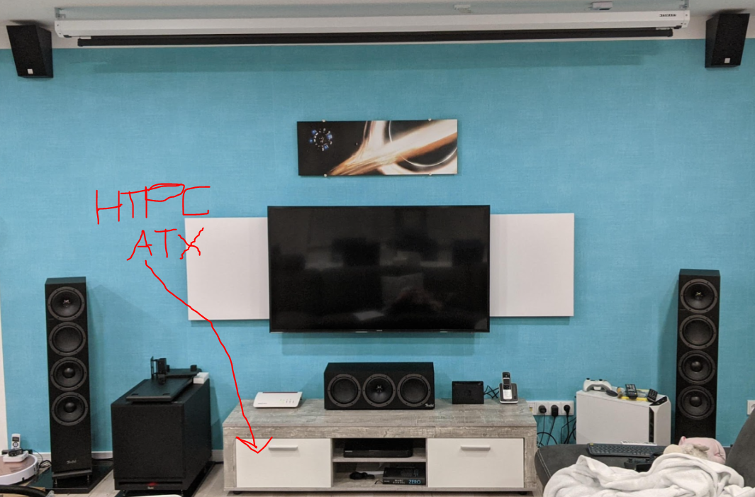

Mir wäre das nix - hast einfach das falsche Fach oder das falsche Low-Board für den HTPC ;) geplant
Unordnung bitte nicht beachten xD
rechts kommt noch ein Schrank hin der die gleiche Abmaße wie der Sub hat :)

Und für den „Hausgebrauch“ (HTPC im Möbel „verstecken“) - das Sideboard haben wir schon länger, da hab ich mit dem RVZ02 Case genau das Richtige gefunden, da es dort drin perfekt Platz hat. Wenn ich ein Möbel für das Case hätte wählen können, wär’s wohl auch ein ATX geworden. Logo - ist nicht perfekt, aber passt scho. Und Mini ITX ist irgendwie auch noch witzig, trotz einschränkungen.
