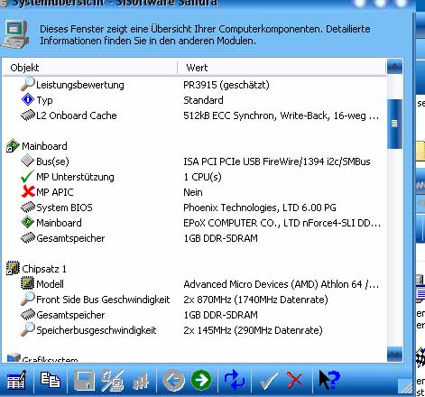

HTT=FSB oder 2xHTT=FSB ???
so weit ich weis wurde FSB durch HTT bei AMD64 erstetzt.
Ist eigentlich FSB gleich wie HTT ?
also ich ich habe HTT 870 (3*290) und SiSoftSandra zeigt das FSB 2x870 (1740 mhz) sein soll
Was ist das richtig ???

lol dein speciher is auf ddr290. ganz schön untertaktet oder wie?
ne das is scho richtig so. aber mit 2x870 is doch der ddr durchsatz gemeint. steht doch da.
2x870=1740
Frontside Bus (FSB) = Datenkanal zwischen CPU und Memorycontroller im Chipsatz des Mainboards
Hypertransport (HTT) = Datenkanal zwischen Memorycontroller in der CPU und dem Chipsatz, also äquivalent zum speicherinterface bei Systemen wo der Memorycontroller im Chipsatz integriert ist.
Also sind HTT und FSB wenn man es genau nimmt nicht das gleiche;)

@abdayd
Das ist doch völlig verkehrt, was du da machst.
Du setzt den RAMteiler runter, um am Ende wieder zu übertakten. Das bringt nichts. Du solltest es auf DDR400 (200Mhz) belassen, und dann höher takten. Nicht den RAMteiler herabsetzen, um am Ende wieder zu übertakten.

@abdayd
Versuch dochmal folgendes:
Multiplikator 8
HTT 325 :freak:
Speicherteiler 133MHz
HTT Multi 3
Dann hast du in etwa 217MHz am Ram. DDR434.
Die Frage ist nur, packt dein Board den hohen HTT :rolleyes:

Was? Ich denke du hast das alles nicht Verstanden. HTT Multiplikator hast du ja? Gibts gewöhnlicherweise 1-5. FSB gibts beim A64 garnichtmehr. Wird aber in den Biosen oft fälschlich dargestellt. Allerdings ist mir auch ein Fehler Unterlaufen. Mit 325 meine ich natürlich den referenztakt. Also HTT Multi 3 mal einen Referenztakt von 325 gibt 975MHz HTT. Das ist ein schon recht optimaler Wert.
Jetzt noch den Ramteiler auf DDR266 oder 133MHz.
