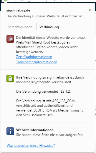

Klick auf der (rote) Schloss in der Adressleiste, da kriegst du garantiert präzisere Zertifikat-Infos.
…auf so eine Idee muss man ja mal kommen wenn einen der Bildschirm so nett begrüßt… Das trommele ich mal weiter. Wird aber nix nützen, der Empfänger meetet gerade.
Überigens..: unsicher1.png - da bleibt mir denn doch die Spucke weg, grünes Schloss und doch unsicher. Tsss… Ich verliere langsam den Glauben ans Gute.

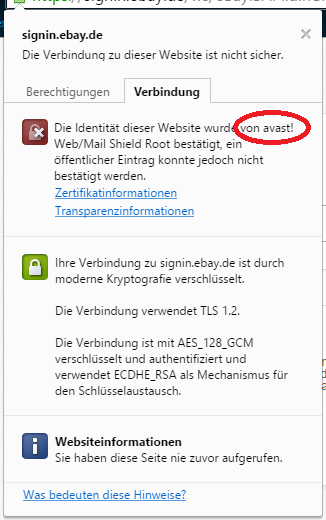

Lies doch mal das, was da oben beim ROTEN Schloss steht. Denkst du, das ist korrekt so? Nein, ist es nicht. Warum sollte Avast eine Seite signieren, die von eBay kommt? Signierst du die Post, die dein Nachbar verschickt?
Evil E-Lex hatte genau den richtigen Riecher: Es ist mal wieder ein vollkommen bekloppter Virenscanner, der als Man-in-the-Middle fungiert und dabei die Sicherheit der Kommunikation mit Füßen tritt, weil er an den Zertifikaten herum pfuscht.
Einen Virenscanner, der so etwas macht, würde ich in hohem Bogen von der Festplatte tilgen.
Der korrekte Ablauf ist: Dein BROWSER fragt den SERVER, und erhält vom Server eine Antwort, die von einer vertrauenswürdigen Seite (einer CA) signiert wurde.
Dein Ablauf: Dein Browser will den Server fragen, der Virenscanner hängt sich rein wie ein Tauchsieder. Dein Browser kommuniziert verschlüsselt mit dem Virenscanner, der Virenscanner FÄLSCHT das Zertifikat des Servers, damit du gar nicht merkst, dass du nicht mit dem Server redest. Der Virenscanner redet dann mit dem Server... nachdem er deine Anfragen sowie die Antwort des Servers ausgiebig gelesen hat.

Wo aber in meinem Screenshot was von AVAST steht wäre zu klären - aus welchen Fingern saugst du dir so eine Behauptung? Ich hatte AVAST oben längst dementiert.

Lesen bildet. In der Tat, das tut es. Dann betrachtet doch mal das Bild das ich mitgab genauer. Das ist nämlich zufällig eins von meiner eigenen W8.1-Mschine (um zu sehen was beim Klick aufs Schlösschen kommt) und keins von der mit dem Problem (die war mit im Meeting): das Schlösschen ist dort grün und nicht grau-mit-rotem-Kreuzchen wie es sich beim Problemfall darbietet.

Ich will gar nicht ausschließen, dass es AVAST ist. Nur ist mir nicht klar, was die Zeile die markiert wurde tatsächlich aussagt. Ich habe das eben auf dieser weiteren 8.1-Maschine mit AVAST reproduziert und die selbe Meldung gesehen. Sagt das nun, dass der Virenschild als solcher hier eingreift oder die Firma AVAST?
Dass allerdings Ähnliches auf der betroffene Maschine zu lesen stand… Leider nein. Ich habe zwar Screenshots bekommen, offensichtlich nach Klick aufs Schlösschen, aber da steht nichts Relevantes drin: «signin.ebay.de • Die Verbindung zu dieser Website ist nicht sicher» - kein Wort über AVAST…
Das heißt nur, dass deine W8.1 - Maschine auch eine eingebaute Man-in-the-Middle - Schwachstelle hat.... und das dasselbe bei der XP-Kiste sicher auch auftritt.
Avast Antivirus (wie so manches Antivir) agiert hier als Man-in-the-Middle und sprengt damit die Sicherheit von SSL-Verbindungen, indem es per MitM eigene Zertifikate unterjubelt.
Wenn dann, wie wahrscheinlich auf der XP-Kiste geschehen, diese Zertifikate durch Deinstallationen an anderen Stellen auch noch beschädigt werden, dann wars das endgültig. Dann kriegt auch der dümmste User mit, dass hier irgend etwas an seiner SSL-Verbindung herum pfuscht, weils dann rot leuchtet und blockt.
