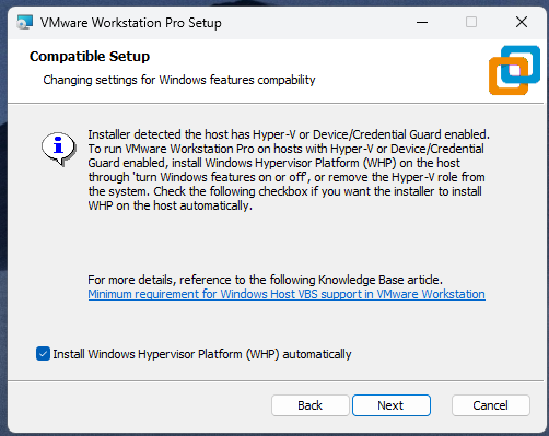

Weist du, ob man Windows dazu bekommt nested VMs zuzulassen und ob VBox dann schnell läuft?
MFG
Moin,
das ist auch eine coole Info, hatte ich gar nicht mitbekommen =)
Läuft das vernünftig mit HVCI on?
Edit1:
könnte ja sein:
Edit2:
Der erst Test fühlt sich gut an. Wenns weiterhin nice läuft (anderes OS als Win), dann bleibt es dabei.
Hyper-V automatisch hatte er nicht installiert, habe ich manuell gemacht.
