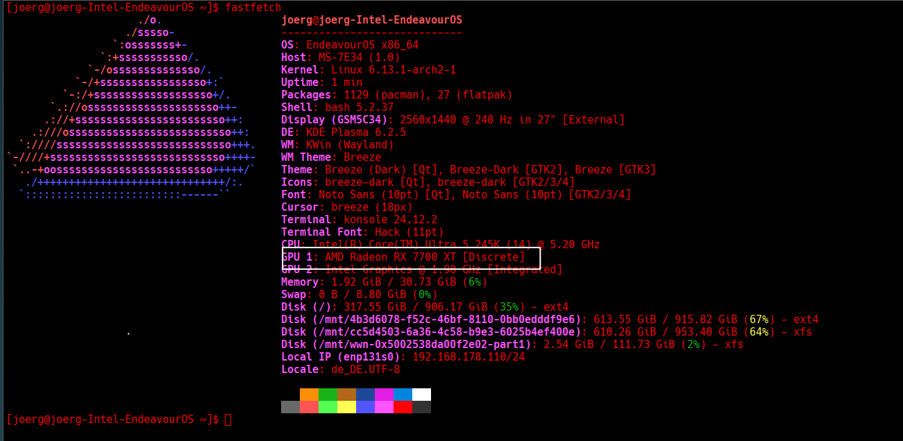

Wechsel erfolgt, pacman hat diverses von NV entfernt und einiges von AMD installiert und wollte im Anschluss auch einen Neustart. Karte wird korrekt erkannt und genutzt.

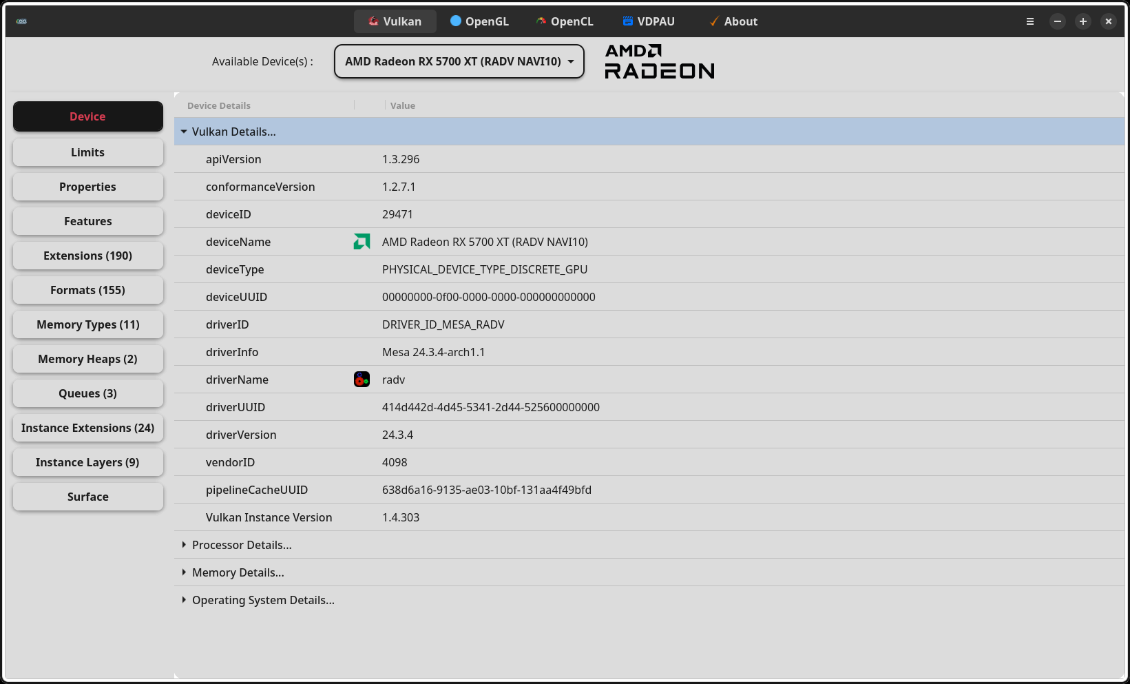

Ich nutze u.a. noch: vulkan-icd-loader + lib32-vulkan-icd-loader, goverlay und mangohud.
Zur Übersicht dann zusätzlich noch: gpu-viewer sowie Corectrl und Lact.

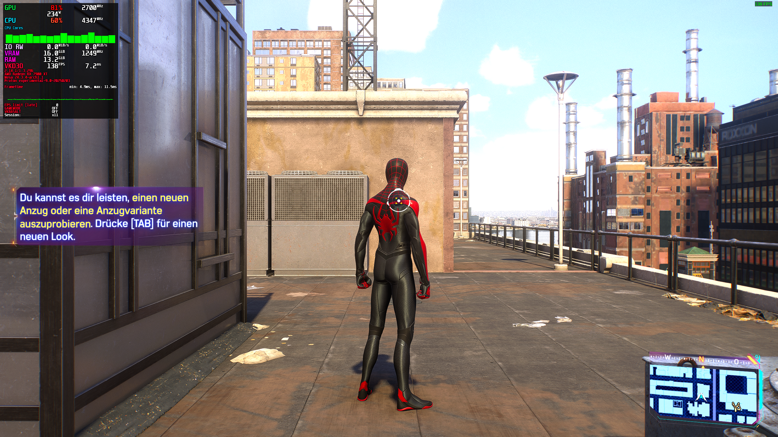

Könnte dann so aussehen. (Mangohud/der Screenshot ist etwas überstrahlt, weil das Screenshot Tool kein HDR kann soweit ich weiß.)
Reaktionen: Tanzmusikus
GPU-Viewer:

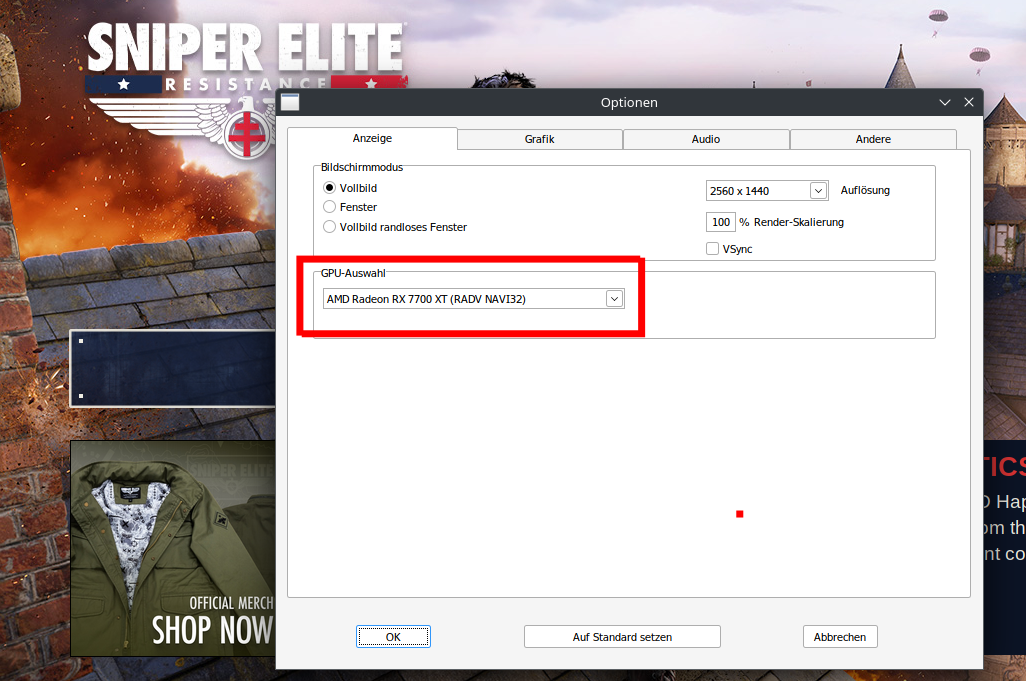

sieht für meinen Geschmack gut aus und die Leistung stimmt auch (Sniper Elite: Resistance + ca. 50 FPS, vorher ca. 150), mehr als ausreichend. :lol:

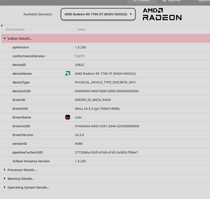

Wie kommt's dass Du den git-Mesa Treiber installiert hast?
Ich hab den arch-Mesa Treiber aus den Extra/-Repos.
War das bewusst gewählt oder eher Zufall?
Ich würde Pakete aus dem Extra/-Repo einer AUR-Installation bevorzugen, da diese direkt vom Maintainer bereitgestellt werden und nicht von einer Community-Person.

Wurde auch beim ersten Start von Spiel aufgefordert die Einstellungen wegen HW Wechsel zu prüfen.
Die IGPU ist auch nicht verkabelt, das dürfte dann ja auch nicht gehen.

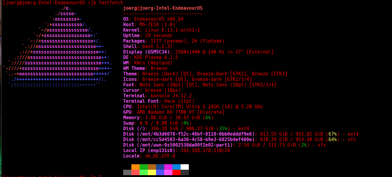

Um den ganzen Trödel mit 2 GK aus dem Weg zu gehen, hab ich die IGPU jetzt einfach im UEFI deaktiviert.
Die taucht jetzt auch nicht mehr auf:
