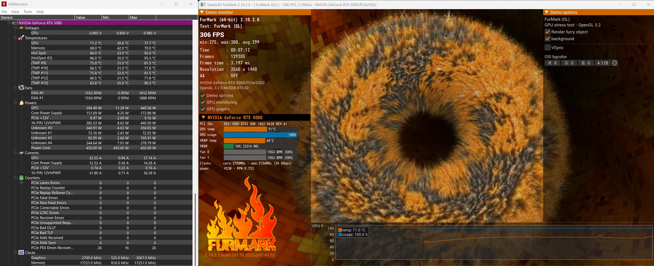

Ich wollte wissen obs funktioniert, ich habe mich an den Rechner eines Familienmitglieds gesetzt, wo eine RTX5080 Astral eingebaut ist, habs mal sieben Minuten laufen lassen, siehe Bild:
Meine RTX4090 Suprim X hat ein kleineres Delta, so um die 7 bis 10 Grad.

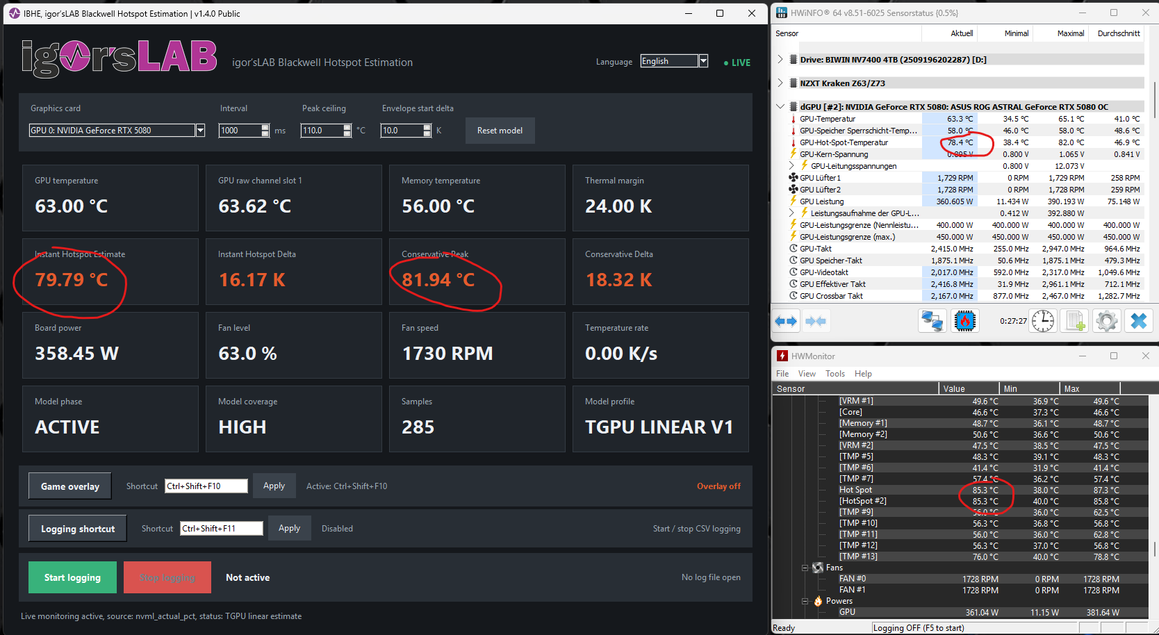

Drei Programme, drei Ergebnisse...
MMIO liefert 6 Sensorwerte, die getrennt zu bewerten sind. Einen Durchschnitt darf man aber genauso wenig bilden, wie nur den "einen" Max-Wert zu nehmen. Nur NV weiß, was für welche Zwecke dient und auch wie zu wichten ist. Meine Werte sind meist ein paar Grad höher, decken sich aber eher mit der langjährigen Erfahrung bei solchen Chips und MODS. Meist hat man bei größeren Chips auch mehr Delta. Und man muss auch die Werte validieren. Da kommt gern mal Murks an, den man ignorieren muss.
Es ist also nicht die Frage, was man ausliest, sondern wie man es bewertet und umrechnet.
Deshalb habe ich mich an der Lüftersteuerung orientiert, deren Hysterese ich über das Power-Draw und TGPU auch eliminieren kann. Aber da keiner der Beteiligten irgendwelche Unterlagen von NVIDIA für die Interpretation der Einzelwerte hat, ist wohl weiter Rätselraten angesagt... :(
Reaktionen: MisterX, qiller, SaschaHa und eine weitere Person

Nein, denn das Steuersignal liegt ja weiter an. Wenn kein Tachosignal vom Lüfter zurückkommt, reicht auch das PWM-Signal und das ist immer da. Schau Dir das Schema auf meiner Seite an, dann siehst Du, dass ich mehrere Quellen für die Estimation samt Fallback nutze.
Dass niemand die wahre Bedeutung der ganzen einzelnen Sensoren kennt, sieht man schon an den RAM-Temperaturen auf der Grafik oben. HWiNFO und IBHE stimmen, HWMonitor hat die Sensorzuordnung missinterpretiert. Das liegt einfach daran, dass man erst einmal raten und dann mühsam gegentesten muss, da es keine offizielle Dokumentationen gibt.
Ich habe beispielsweise für die richtige Zuordnung des Sensors zum RAM sowohl die Unterseite der Chips durchs PCB gemessen (das sind Flip-Chip-Module, wo 80% der Abwärme nach unten geht) als auch bei Clamshell-Karten dann die Oberfläche der freiligenden, ungekühlten Chips auf der Rückseite. Mit der genauen Kenntnis der Wärmewiderstandskette (die habe ich), kann man quasi aufs Grad genau die RAM-Temperatutren ausrechnen. So sind wir ja seinerzeit auch auf den richtigen GDDRX6 Sensor gestoßen. Mein Freund Martin, der Kopf hinter HWiNFO ist da ein guter Kooperationspartner.
Im Übrigen sehe ich mein Tool eher als kleine Denksportaufgabe und mathematische Herausforderung mit sehr viel Analysis in den Code-Zeilen. Ich will da gar nicht in Konkurrenz treten, denn so viel Zeit habe ich gar nicht. Allerdings hatte ich die Werte schon, da hatte noch keiner über MODs geschrieben. Problem erkannt, abgehakt, nächstes Problem. Sonst ist es doch langweilig... :)

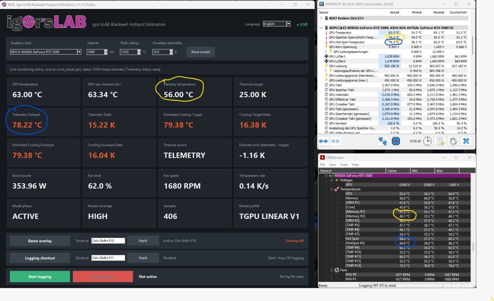

Das hat mich dann doch getriggert, ich habe jetzt sogar drei Werte und es liegt bei der Telemetrie im Bereich von HWiNFO:
