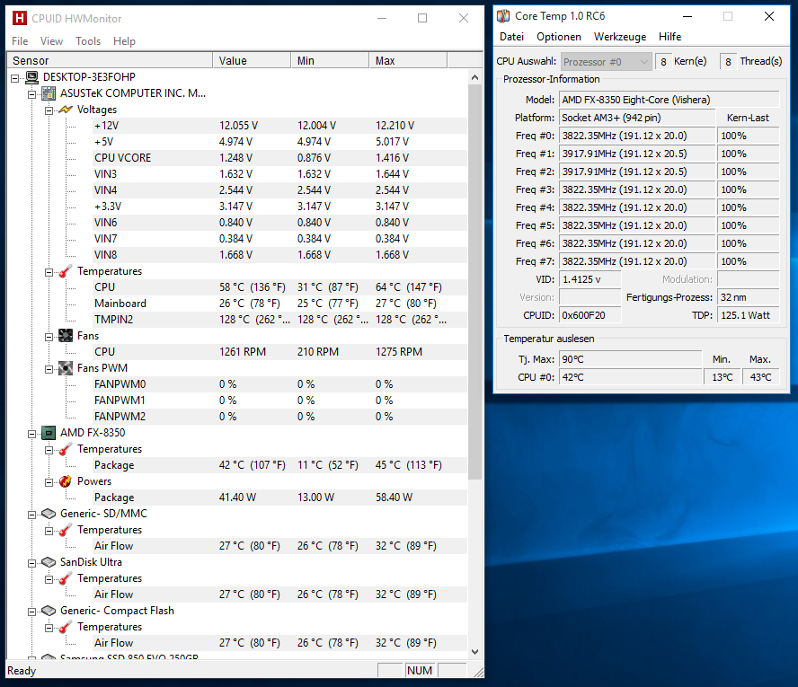

Moin,
ich habe auf meinen Fx-8350 einen Alpenföhn Groß Clockner montiert und wollte mal die Temps auslesen.
Resultat: Unbenannt.PNG
HW-Moni kommt mir schon recht hoch vor ... und Core Temp wiederum relativ niedrig (Vor allem der Idle ... 13° !?!). Oder ist bei HWMonitor die Temperatur unter "Package" relevant und nicht "CPU"? Wenn ja, was ist dann "CPU" und was ist "Package"?
Was ist denn nun richtig bzw. wahrscheinlicher?
Gruß, Ralle
Keine von beiden weil sowieso nur sehr grobe Schätzwerte ohne Aussagekraft.
Der Minimumwert ist mal fix zu 100% ein Auslesefehler!
Für den Moment zeigen doch beide Progs 42°C an, oder?
Wobei das auch zu niedrig sein wird! Oder ist das im Leerlauf? Wie verhält sich die Temp, wenn man prime95 --> torture test --> smallFFTs anwirft?
Ja, Programme "schätzen" die temperatur.
Einziges problem: bei Intel CPUs sind die Werte relativ verlässlich, bei AMD oft Müll, weil deren Temperatursensoren Müll oder kaputt sind!!
Eigentlich müsste in HWMOnitor auch jeder Kern einzeln angezeigt werden!
Ok, die FXler sind ja Module, zu je 2 Integer Kernen + 1 Floating Point Einheit. Wie wird das gemessen? Oder: Hat überhaupt jedes Modul einen Temperatursensor? Keine Ahnung...
Ist dies sicher auch die neueste version von HWMOnitor?
