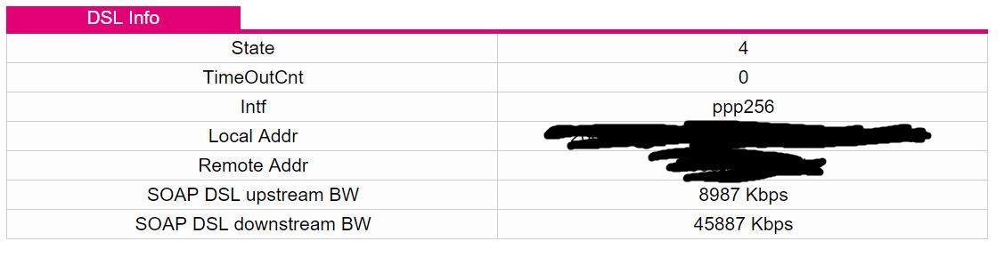

Wo kann man diesen Grenzwert im Router einstellen? Habe diese Option bisher nicht gefunden.
Ansonsten, werde ich den Router gleich mal vom Strom trennen, und dann nochmal berichten.

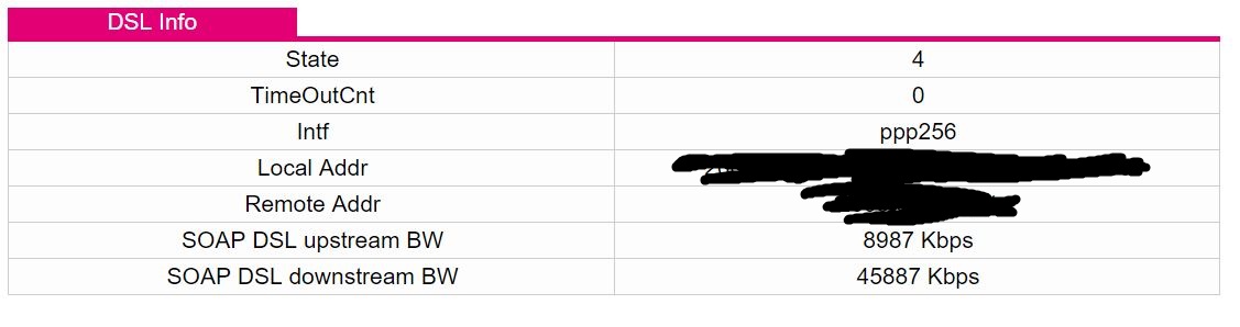

Einstellen kannst du selber gar nichts, die stehen im Engineermenü unter "Bonding HA client", "DSL info" und dann die SOAP DSL upstream BW und SOAP DSL downstream BW
für dich also interessant was bei SOAP DSL upstream BW steht, das ist dein Grenzwert für den LTE Turbo.

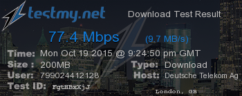

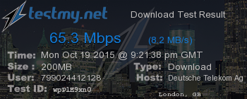

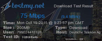

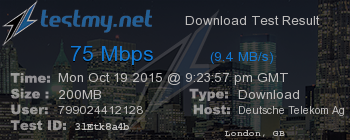

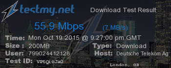

Versuche es mal hier, bei Manuel Test Size 200MB auswählen und schauen was passiert, mit Upload kannst du das auch testen.
Mit trennen vom Stromnetz hattest du versucht?
Scheint besser geworden zu sein, zufrieden mittlerweile schon, aber eigentlich müsste doch mehr gehen, grad um die Uhrzeit .
Ein Ausreißer war dennoch dabei.
