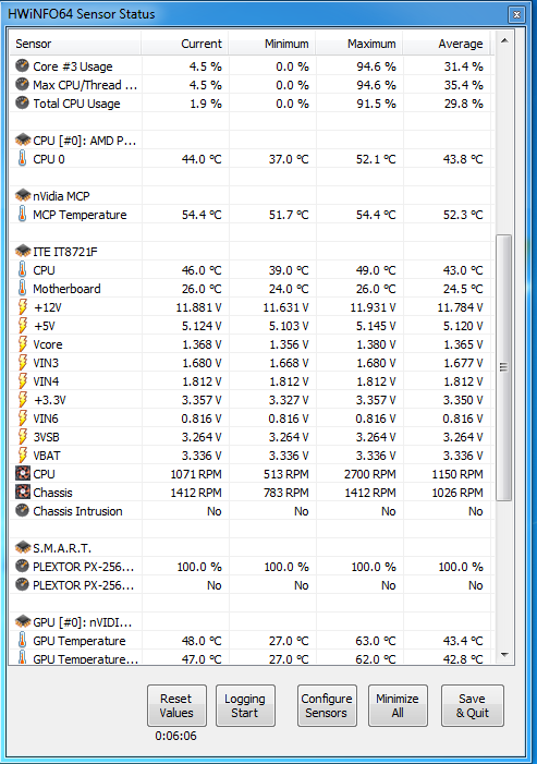

Sorry muss mich korrigieren habe vorher die Daten mit SIW ausgelesen .
HW Info sagt was anderes ,
U . Min ~ 500 -2700
Hab dabei kurz Far Cry laufen lassen .
