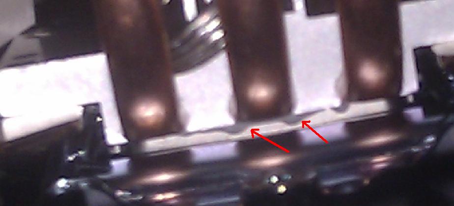

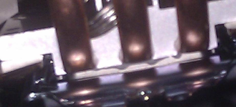

habe ein ziemlich dringendes Problem! Habe grad zum dritten mal Wärmeleitpaste aufgetragen und das von mal zu mal weniger, aber wenn ich mit der Taschenlampe unter den Kühler leuchte, dann sehe ich jedes mal am Rand minimal zu jeder Seite Wärmeleitpaste rausquillen. Ich habe eine i5-4570, die sehen ja so aus, dass nach der 'Etage', auf der man die Paste auftragen muss, noch so eine kleine Stufe kommt, die auch aus Metall ist und erst eine 'Stufe' darunter kommt die Platine. Das Zeug schafft es im Moment noch nicht mal zu dieser 'Mittelstufe'.
Hier mal ein Foto (rangezoomt) wie die Paste rausquillt..
Jetzt stelle ich mir die Frage, wird das Zeug weiter herunterlaufen wenn es heiß wird und mir die Platine vollkleckern und evtl zu einem Kurzschluss führen (soll jetzt keine Diskussion darüber werden ob WLP zu einem Kurzschluss führen KANN, solche Threads habe ich schon gesehen...). Kann ich das so ruhigen Gewissens lassen oder nochmal säubern und noch weniger drauf packen?? Ich glaube, die mit dem Kühler gelieferte Tube müsste auch schon leer sein.. :freak:

Hier mal das Foto mit Pfeilen um es besser zu erkennen!
Ist das so noch ok oder sollte ich es nicht riskieren das Teil anzumachen?
Einfachste Methode. Paste auf den Spreader fein Auftragen, mit Check-Karte oder etwas dickeren Papier verstreichen. Dann Kühler drauf und Festmachen. Paste Quilt zwar etwas raus, sollte nicht die Welt sein. Danach den Kühler wieder abnehmen, die CPU Reinigen, die Paste auf den Kühler so belassen. Das sollte genügen. Die ersten paar Minuten die Temperaturen ein wenig im Auge behalten, sollte aber keine Probleme bereiten.
Also erbsengröße habe ich noch nie verwendet. Ich verwende nicht mehr als einen kleinen Klecks der nicht größer als ein Stecknadelkopf ist und verteile/ verstreiche diese Menge auf dem Heatspreader wie schon gepostet.
Ok Leute, danke fürs Erste. Da war noch was drin. Habe jetzt nen Punkt gemacht, der noch etwas kleiner war. Zu zwei Seiten kommt dann immernoch was raus, jetzt jedoch weniger. Und zu zwei Seiten nichts. lässt sich wohl nicht ganz vermeiden. Werde später oder morgen mal testen wie hoch die Temperatur geht... Ich berichte dann wenns euch interessiert ob meine Hardware noch lebt... :freak:
