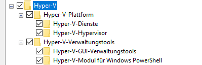

Hallo ich habe versucht den Hyper V zu Aktivieren, zu beginn waren Manche Felder ausgegraut weil im Bios die CPU Virtualisierung nicht aktiv war. Nachdem ich das behoben habe, habe ich alles Aktiviert:
823445
Er hat sich alles gezogen und wollte ein neustart. Während des Neustarts kam bei 93% "Das Feature konnte nicht eingerichtet werden" oder so in die Richtung. Darunter das er das wieder zurücksetzt und das wars....nach dem neustart ist der Hyper V natürlich nicht installiert. Ich habe die installation schon mit diesen Power-Shell befehlen versucht:

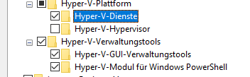

Hab dann gelesen das man es so versuchen soll:
823454
!Spoiler! Hat nicht funktioniert ebenfalls das gleiche wie oben

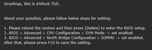

Dann wird irgendwo noch etwas aus sein, was Hyper-V unbedingt haben will um auch Hypervisor spielen zu koennen. Sei es was mit Grafik, CPU, RAM oder was immer.
Such nach Deinem Brett, Chipsatz, BIOS in Zusammenhang mit Hyper-V.
Als Ansatz das hier aus dem Asrock-Forum.
823601
http://forum.asrock.com/forum_posts.asp?TID=6510&title=ab350m-pro4-amdv
Ich hab hier keine AMD-Kiste mehr, kann also nix nachstellen.

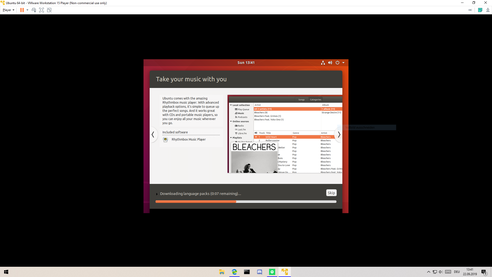

Hab den VMPlayer installiert und als test installiere ich Linux Ubuntu 18.04 LTS. Bisher funktioniert alles super ich werde mich jetzt mal auf die Suche nach den Logeinträge machen xD
