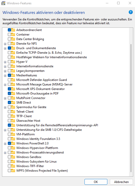

1. Die HyperV, Sandbox und Hypervisor in Win11 deaktiviert. (siehe Screenshot)
2. Mit Powershell "Disable-WindowsOptionalFeature -Online -FeatureName Microsoft-Hyper-V-All" ausgeführt.
Jeweils natürlich auch neu gestartet....

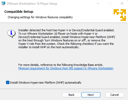

VMWare Setup sagte, Hyper-V oder "device/credential guard" ist aktiv.
Beides sollte aus. Hatte den Fall aber noch nie.
