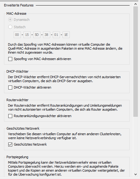

Installiert ist eine "Ältere Netzwerkkarte" und bei "Erweiterte Features" bei dieser ist bei "MAC-Adresse" "Dynamisch" ausgewählt.
