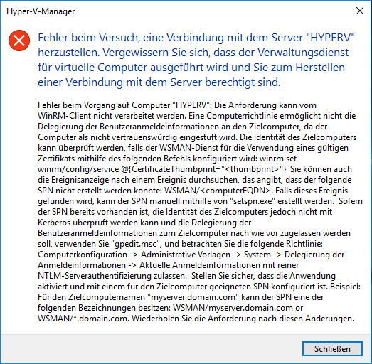

Ich hab mich mal wieder mit dem Thema befasst und komm nicht weiter:
Server: HyperV Server 2016 (Core Edition)
Arbeitsgruppe: WORKGROUP
Servername: HYPERV
Remoteverwaltung: aktiv
PowerShell:
Code:
Enable-PSRemoting
Code:
Enable-WSManCredSSP -Role server
Client: Windows 10 Pro
Netzwerkflag: Privat
HyperV-Manager
Powershell:
Code:
Set-Item WSMan:\localhost\Client\TrustedHosts -Value "HYPERV"
Code:
Enable-WSManCredSSP -Role client -DelegateComputer "HYPERV"
Gruppenrichtlinie:
Computerkonfiguration -> Administrative Vorlagen -> System -> Delegierung von Anmeldeinformationen -> Delegierung von aktuellen Anmeldeinformationen zulassen -> Aktiv (wsman/HYPERV)
Hyper-V-Manager
Verbinden mit anderem Computer "HYPERV" als Benuter 'HYPERV\Administrator' mit entsprechendem Passwort.
Fehler:
Server unter IP und Name pingbar vom Client aus
Client unter IP und Name pingbar vom Server aus
Wo hängt es? Laut Fehlermeldung kommen die Anmeldeinformationen nicht am Server an (Delegierung); diese ist doch aber bereits aktiv?
