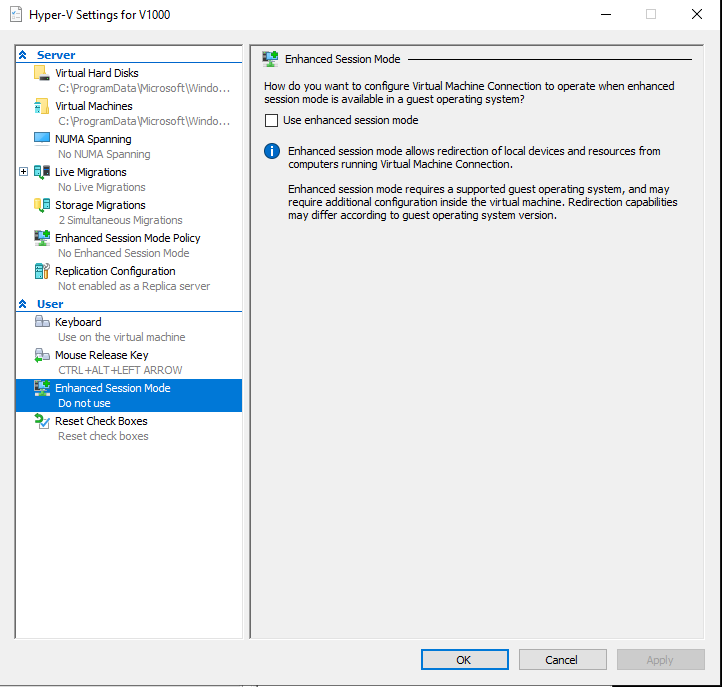

Wenn es nur Windows VMs betritt, dann mal alle Integrations Dienste in der VM und ggf. auch den Enhanced Session Mode deaktivieren.
Scheint was zu bingen. Ich teste das mal weiter aus. Danke!
