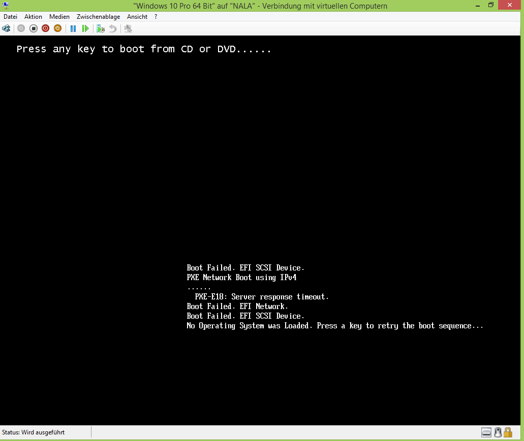

Habe jetzt einmal die Windows 10 Iso Datei die hier angeboten wird heruntergeladen. Aber leider klappt das irgendwie nicht mit dem booten wie man sieht was mache ich falsch?
781161
Hast du auch sofort die berühmte Any-Taste gedrückt?
Sobald diese Zeile erscheint direkt irgendeine Taste drücken während das Hyper V Fenster im Vordergrund ist, sonst überspringt er den Boot von der Iso.
Reaktionen: 0-8-15 User und wesch2000
werd ich gleich probieren :)

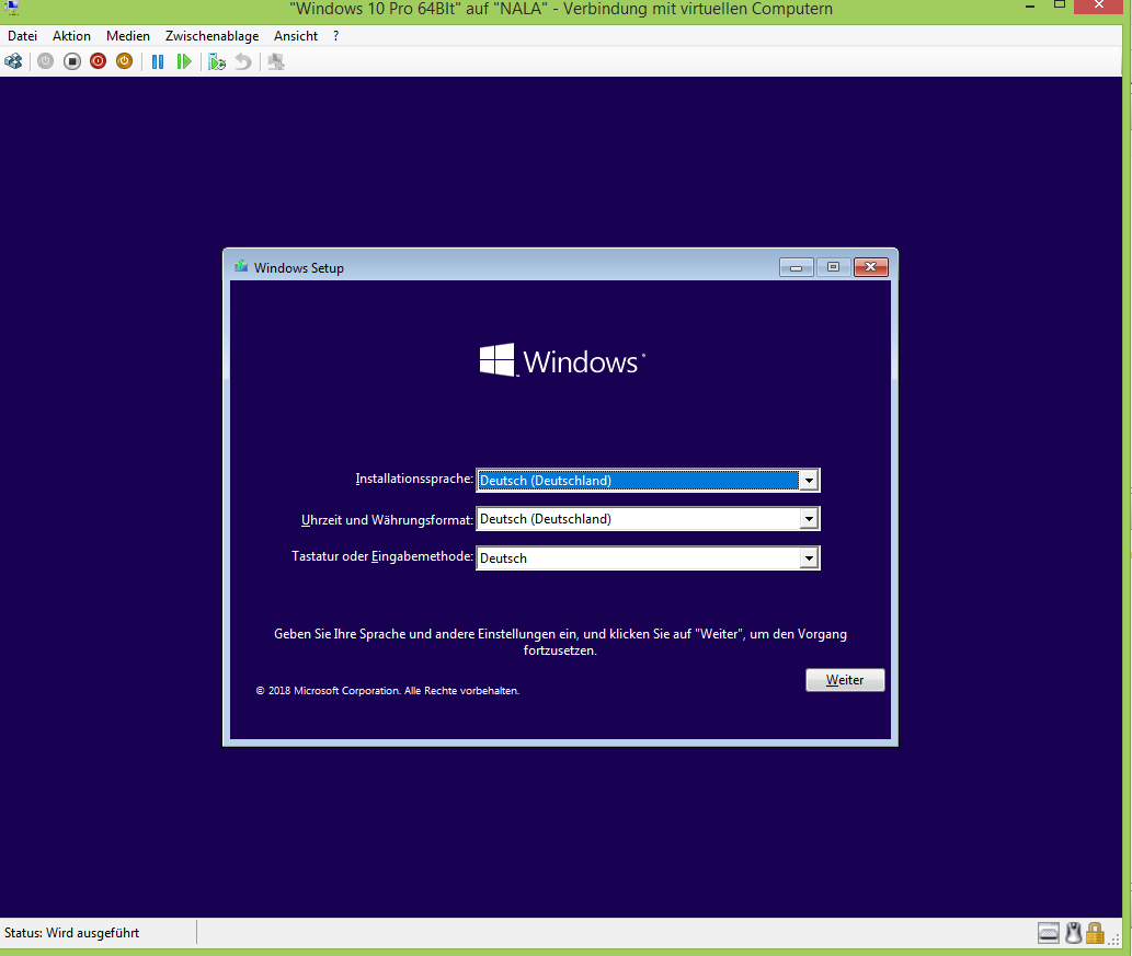

juhu hat geklappt
781163
Reaktionen: Mr. Black
Habe jetzt Windows 10 Installiert und Alles läuft .Aber man merkt dass das ganze ein bischen langsam reagiert. Habe der VM 2 Cores zugewiesen und beim Start 4000gb Ram danach ist er auf dynamisch eingestellt was Sie braucht nimmt Sie sich so wie Ich das verstehe. Müsste ich der VM mehr Cores zuweisen oder mehr Ram dass die flüssiger läuft?Mein System ist halt schon 6 Jahre alt und mir ist bewusst dass eine 128gb SSD und 2T HDD auch nicht gerade Top ist für die Virtualizierung :/
