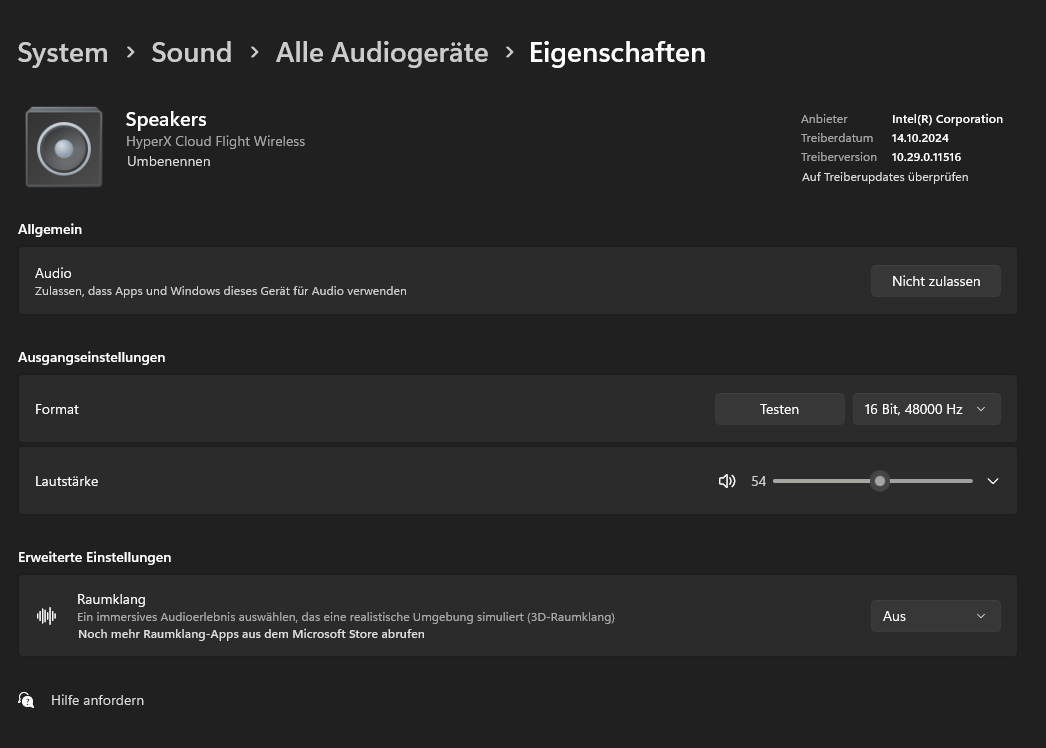

Kannst du mir deine Frage kurz erklären? Ist Sonar ein Programm? Wenn ja, dann nutze ich es nicht. Bzgl. der Audioeinstellungen. Welche genau?

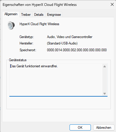

Also Geräte Manager -> Rechtsklick auf mein Gerät? Da ist der letzte Reiter "Ereignisse"
@StativBus Habe ein englisches Windows, die Begriffe sind halt anders. Einer der Reiter zeigt Einstellungen für Gerätspezifische Effekte, die evtl. mal ausschalten und nochmal testen.
Diese hier? Oder reden wir aneinander vorbei?

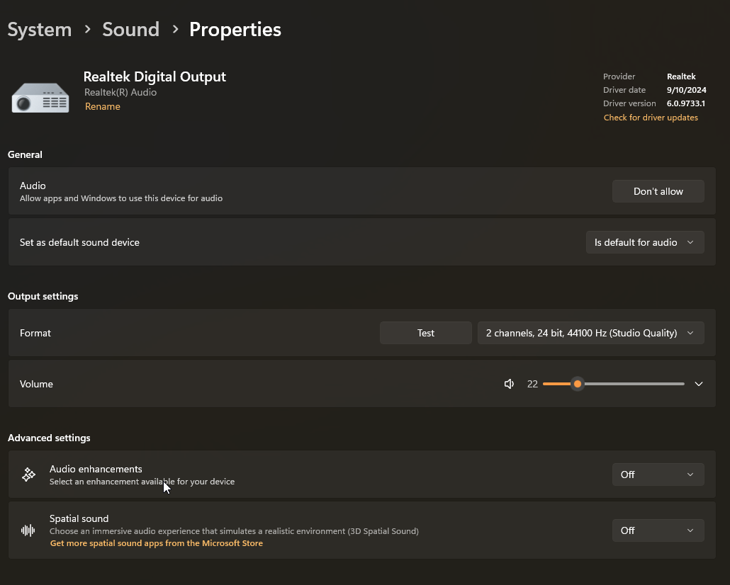

@StativBus Mein Fehler. Ich rede eher davon:
Also die "Audio enhancements" überall ausschalten. Entschuldigung dafür.
Den Sprachfokus habe ich mal ausgeschaltet. Ansonsten gab es nichts einzustellen. Als das Problem zuletzt aufgetreten ist hatte ich auch mit dem Format, also den Kanaälen und den Hz rumgespielt. Das hatte nichts verändert.
Die Enhancements bei Realtek habe ich deaktiviert.
