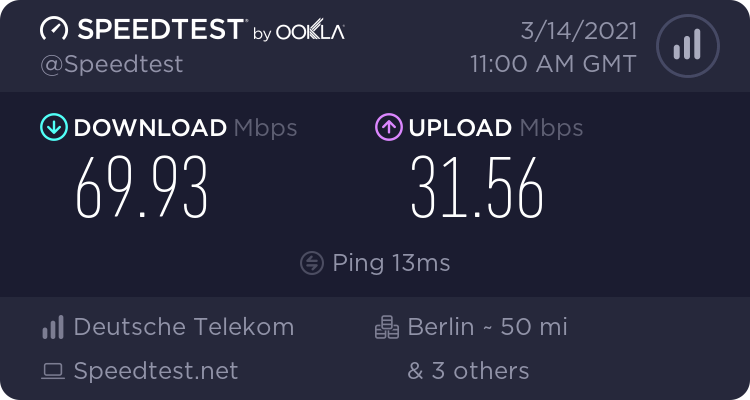

Die Bandbreite könnte es sein, da google maps auch so ewig dauert, bis es bei mir in der Satellitenansicht nen ordentliches Bild anzeigt. Hab ziemlich lange Pixelbrei. Bei meinem Kumpel geht das ruckizucki.
Hab ne 100er Leitung bei der Telekom. Es kommen aber nur 70Mbit im Download und 30MBit im Upload an.
Wenn ich z.B. Spotify anhabe und den Test durchführe, habe ich keine probleme. Es scheint also wirklich mit der Bandbreite zusammenzuhängen .

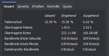

Hab neue Erkenntnisse gesammelt.
Hab mir mal die Verbindungsinformationen von Teamspeak genauer angeschaut.
Sobald ich in google maps bin und dort zoome oder einen Standort suche, steigt der Paketverlust extrem an. Danach fällt er langsam wieder auf 0%.
Topwert, was ich auf die schnelle sehen konnte, waren fast 25%.

Jetzt ist die Frage warum das so ist.

Was ich mich dann aber Frage: Wenn das Peering mies ist, warum steigt dann der Paketverlust im TS bei aufbau zu google? Wie spielt das zusammen?

Und zwar hab ich das Problem, dass ich meine Mates im Teamspeak extrem verzerrt höre, sobald ich ein YouTube Video anschaue oder bei Google Maps rum zoome.
Mir ist dann aufgefallen, dass der Paketverlust bei "Eingehend" auf über 20% ansteigt.
Wenn ich das youtube video schließe, geht es langsam wieder runter.
