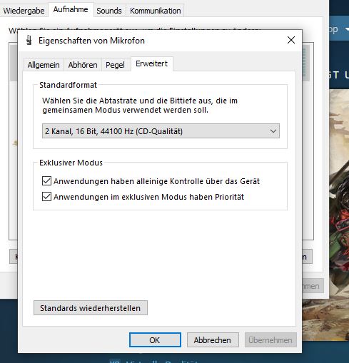

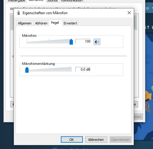

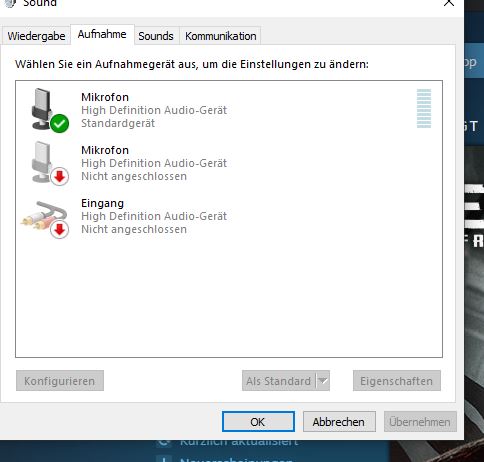

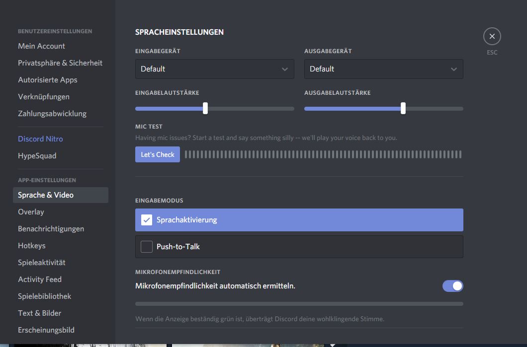

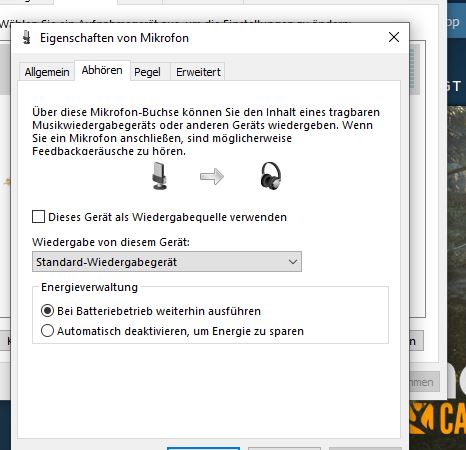

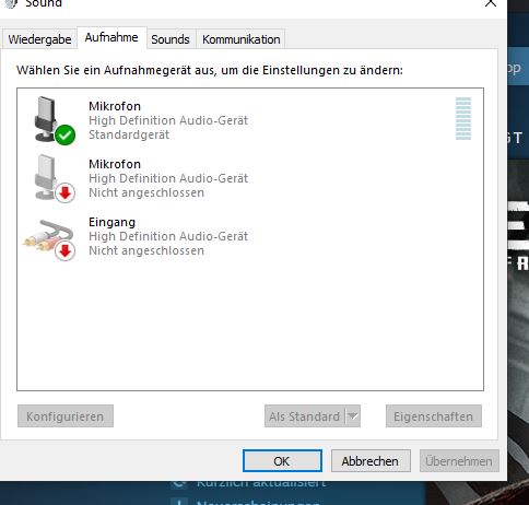

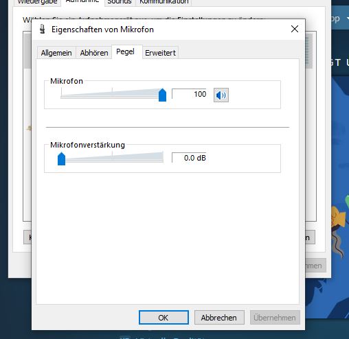

Welche Einstellungen willst du sehen?
ich habe mal Screenshots von Discord und den Einstellungen angehängt wenn ich eine Rückkoppelung habe, also das HS vorne hängt.
