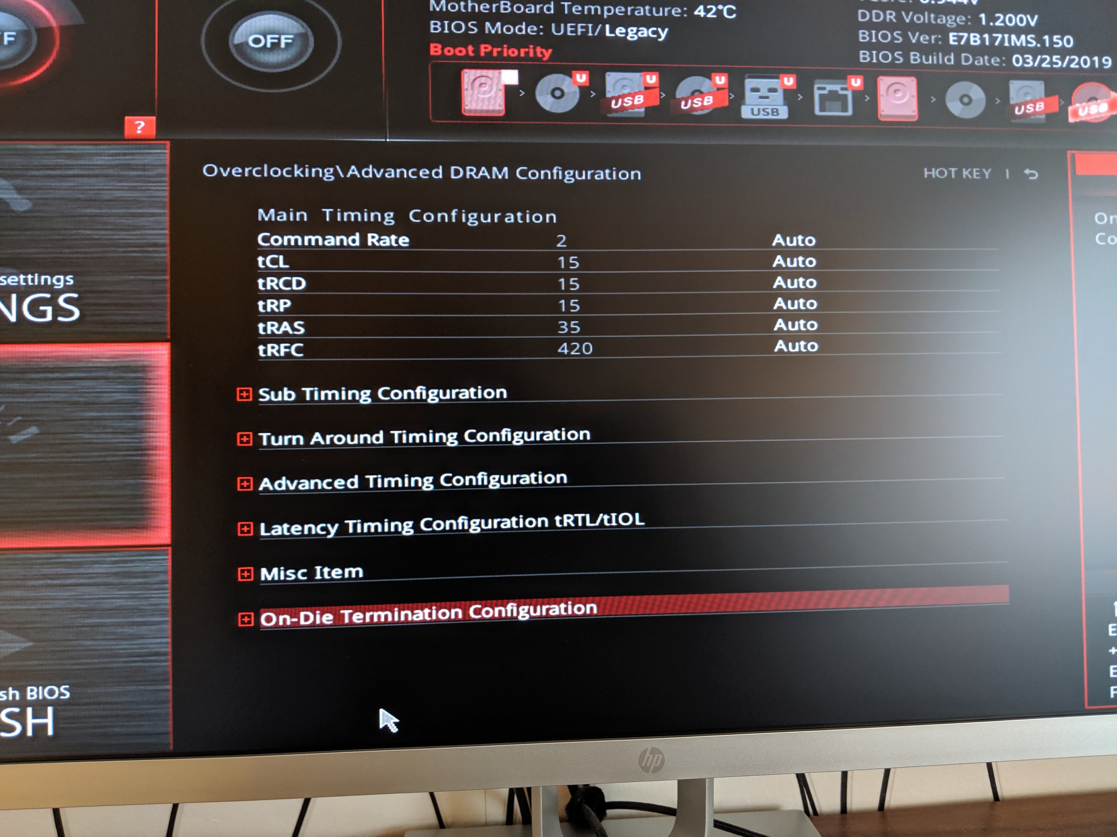

Danke für die vielen antworten.
Ich werd gleich mal nen Bild meines Bios hochladen und dann kann man ungefähr sagen was genau ich einstellen muss.
Ich hab da echt null erfahrung mit ram oc.
Bricken will ich das teil auch nicht.
Bluescreens haben erst recht nicht. :)
3000Mhz wäre schon okey mit CL18 oder?
Ich sehe auch die Voltage zum einstellen irgendwie nicht?
810371
Ohne zu wissen was da für ein Speicher verbaut ist, ist es schwierig zu beurteilen was "ok" ist. CL18 ist schon mal nicht so toll und CL20 eigentlich ne Katastrophe.
Ich würde mal versuchen, ob er mit (von oben nach unten gem. deines BIOS) folgenden Werten startet:
DDR4 3000 (1500 Mhz) bei 1,4 Volt
CR 1T
tCL 16
tRCD 16
tRP 16
tRAS 35
tRFC 420
Wenn das läuft würde ich testen, ob es auch mit 3200 geht. Und wenn das auch funtkioniert, dann kannst du damit eigentlich zufrieden sein.

Wie es bei Intel ist weiß ich nicht, aber bei AMD sind 4 Module immer etwas prolematisch, gerade wenn es auch noch unterschiedliche sind. Versuch es mal mit meinem Vorschlag und dann bist du vermutlich schon relativ gut aufgestellt, wenn du von 2400 kommst.
Der is mit den settings garnicht erst gebootet..

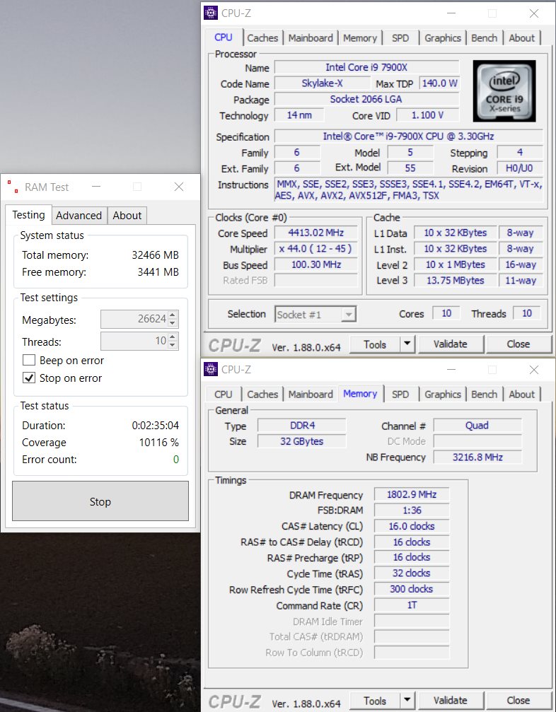

Bei Intel sind die Speichercontroller recht unempfindlich. Ich betreibe zwei unterschiedliche Kits, sogar im Quad Channel.
2x8GB G.Skill Trident Z DDR4-3600 17-18-18-38
2x8GB G.Skill Trident Z DDR4-3600 16-16-16-36
Die laufen jetzt mit DDR4-3600 16-16-16-32 und optimierten Subtimings bei 1,380v
810389
Ich würde auf jeden Fall mal DDR4-3200 anpeilen und schauen, ob das überhaupt mit Karhu stabil läuft. Wenn das passt, würde ich die Spannung auf 1,40v stellen und die bestmöglichen Timings ausprobieren. Vielleicht geht ja auch was Richtung DDR4-3200 16-18-18-18-320, das würde schon sehr viel bringen.
Probier mal folgendes
DDR4 3200 (1600 Mhz) bei 1,4 Volt
CR 1T
tCL 16
tRCD 18
tRP 18
tRAS 38
tRFC 450

Der bootet mit den anderen settings auch nicht :(
