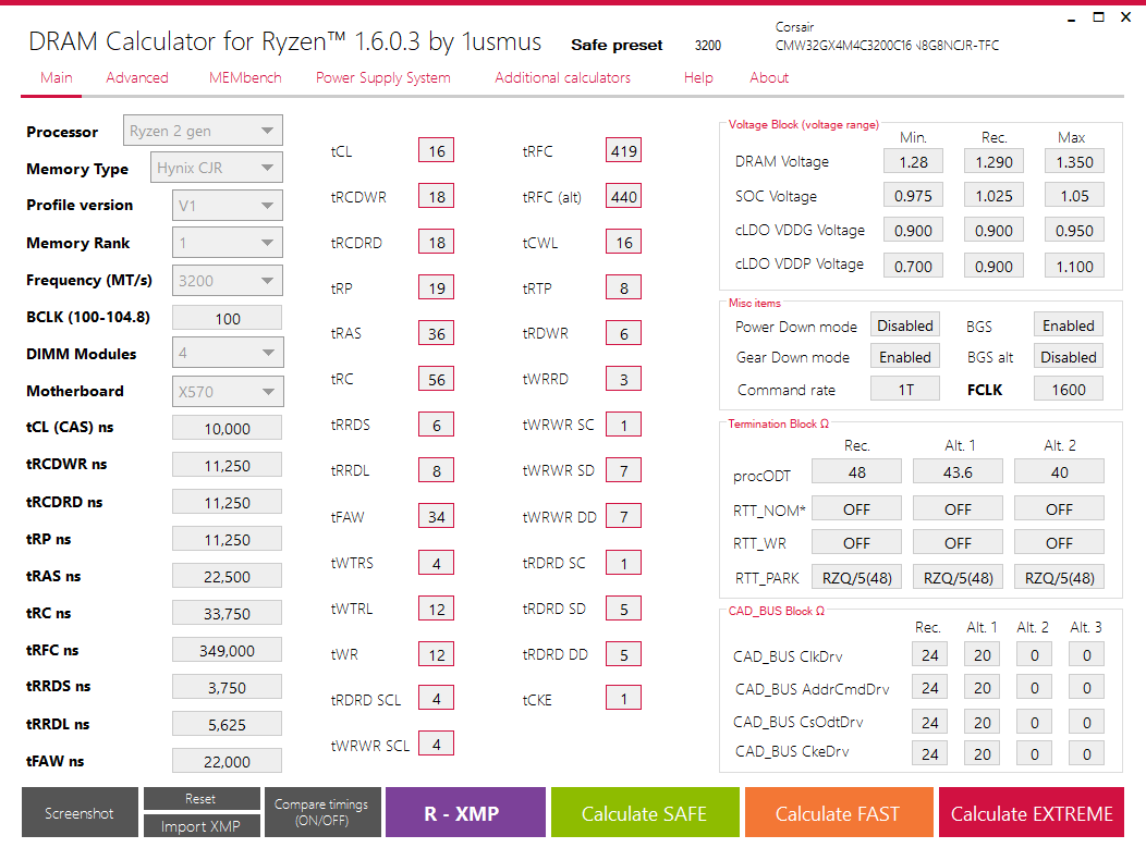

Wenn du schon bei 7000% warst, würde ich die CADs einzeln durchtesten. RTT und ProcODT müsste passen, bzw vorher Fehler schmeissen.

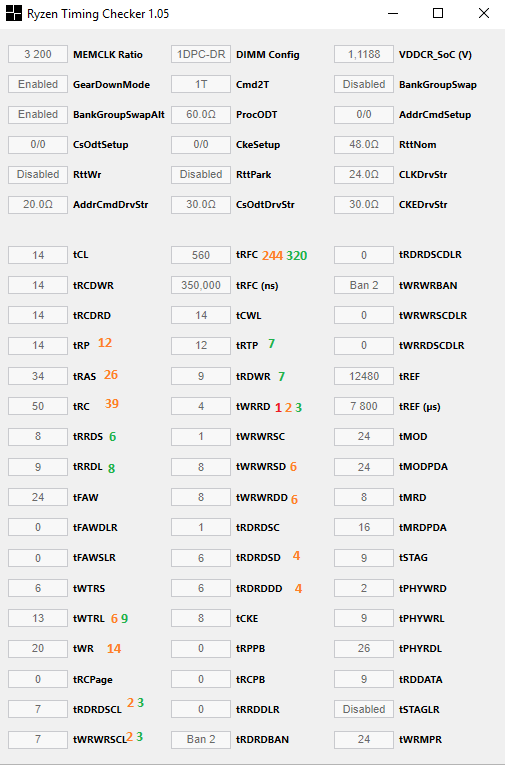

Hi, ich habe mal drübergeguckt...die read Bandbreite sieht nicht so gut aus, wie ich es bei 3200 CL14er Ram gewohnt bin....Ich habe mal deinen RTC Screenshot genommen und ein paar Änderungsvorschläge gemacht...Hias_L schrieb:- stabil mit 3200 MHz am laufen.
Die DIMM V und SoC V sind noch hoch, ich weiß! Immerhin läufts!
[IMG]https://pics.computerbase.de/forum/attachments/696/696545-a3c9c8ce14305fac8980a7431ad608c1.jpg[/IMG][IMG]https://pics.computerbase.de/forum/attachments/696/696546-2c61c928524d5fcad76c38428f13d5dd.jpg[/IMG]
Grün sollte meiner Meinung nach funktionieren...orange musst du mal probieren und rot geht mit Glück auch.

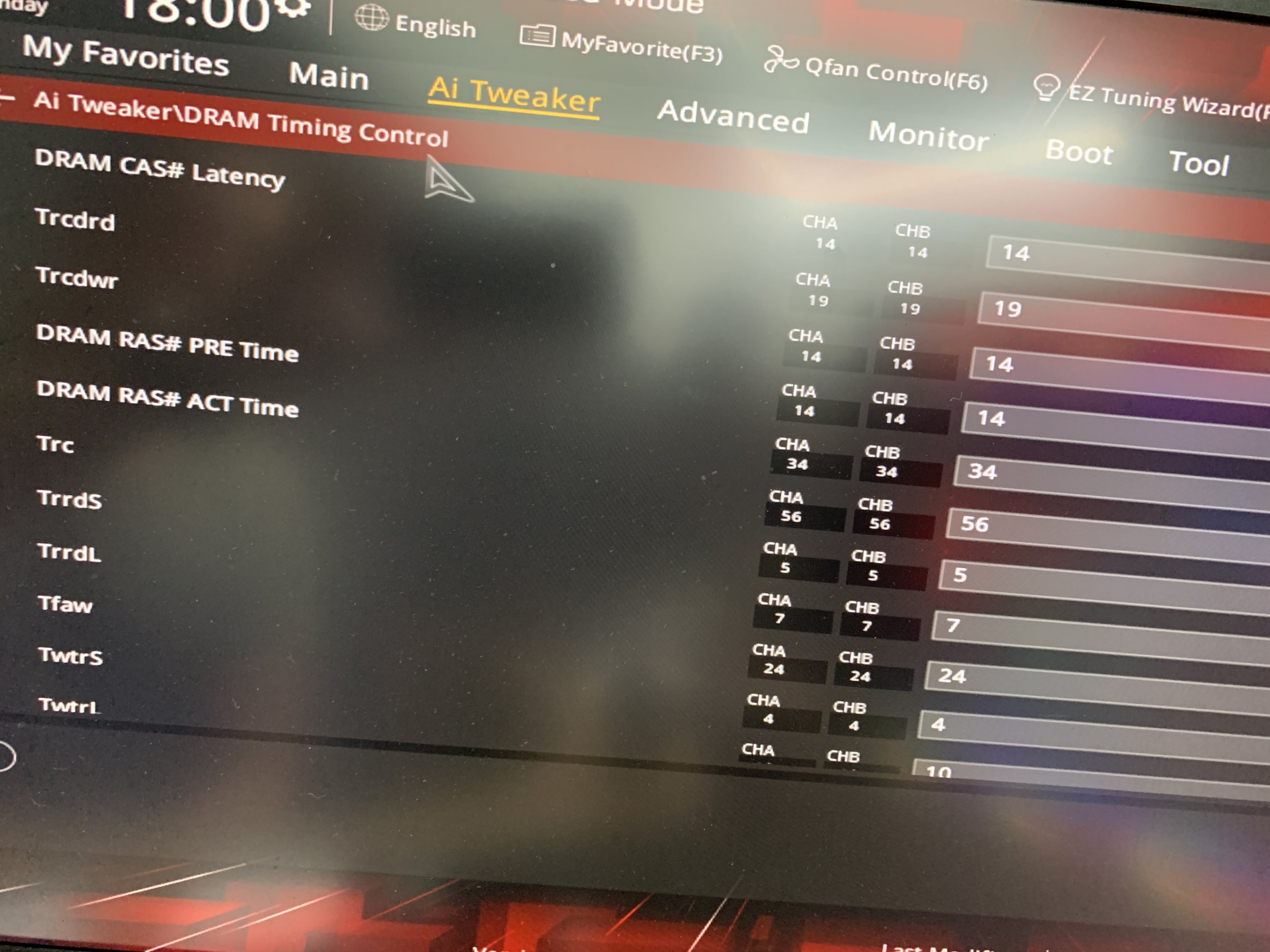

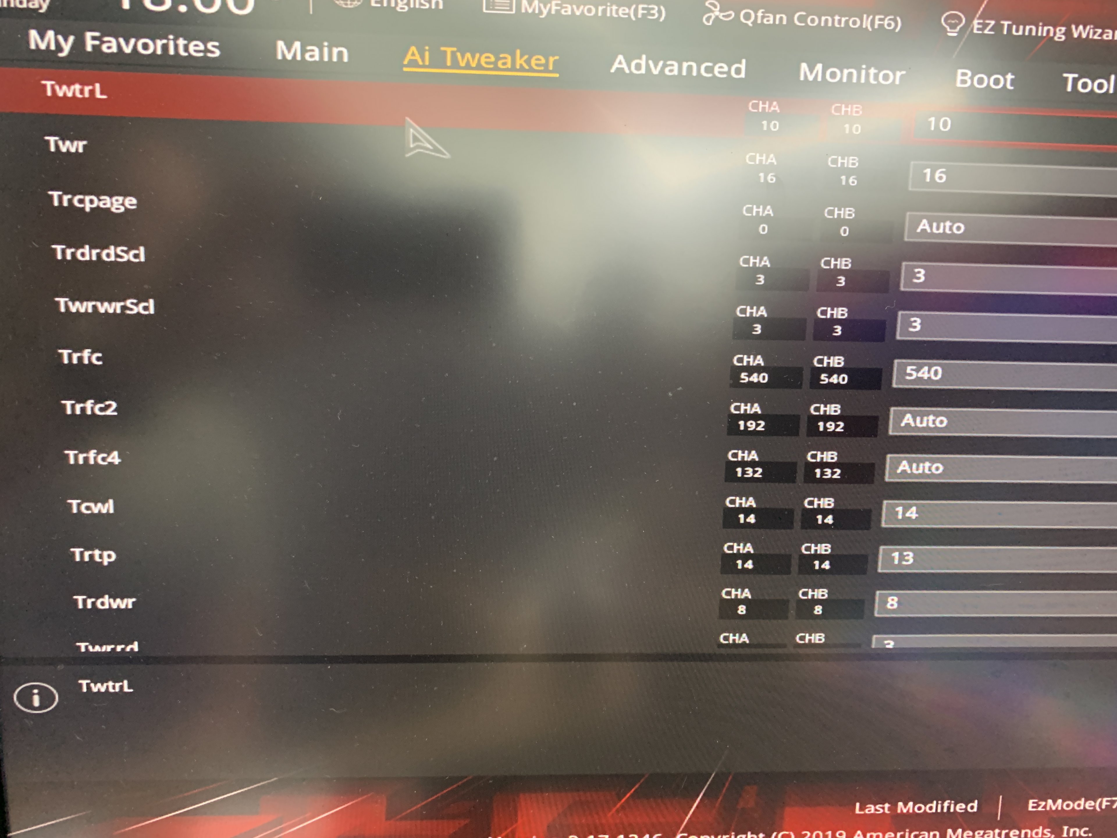

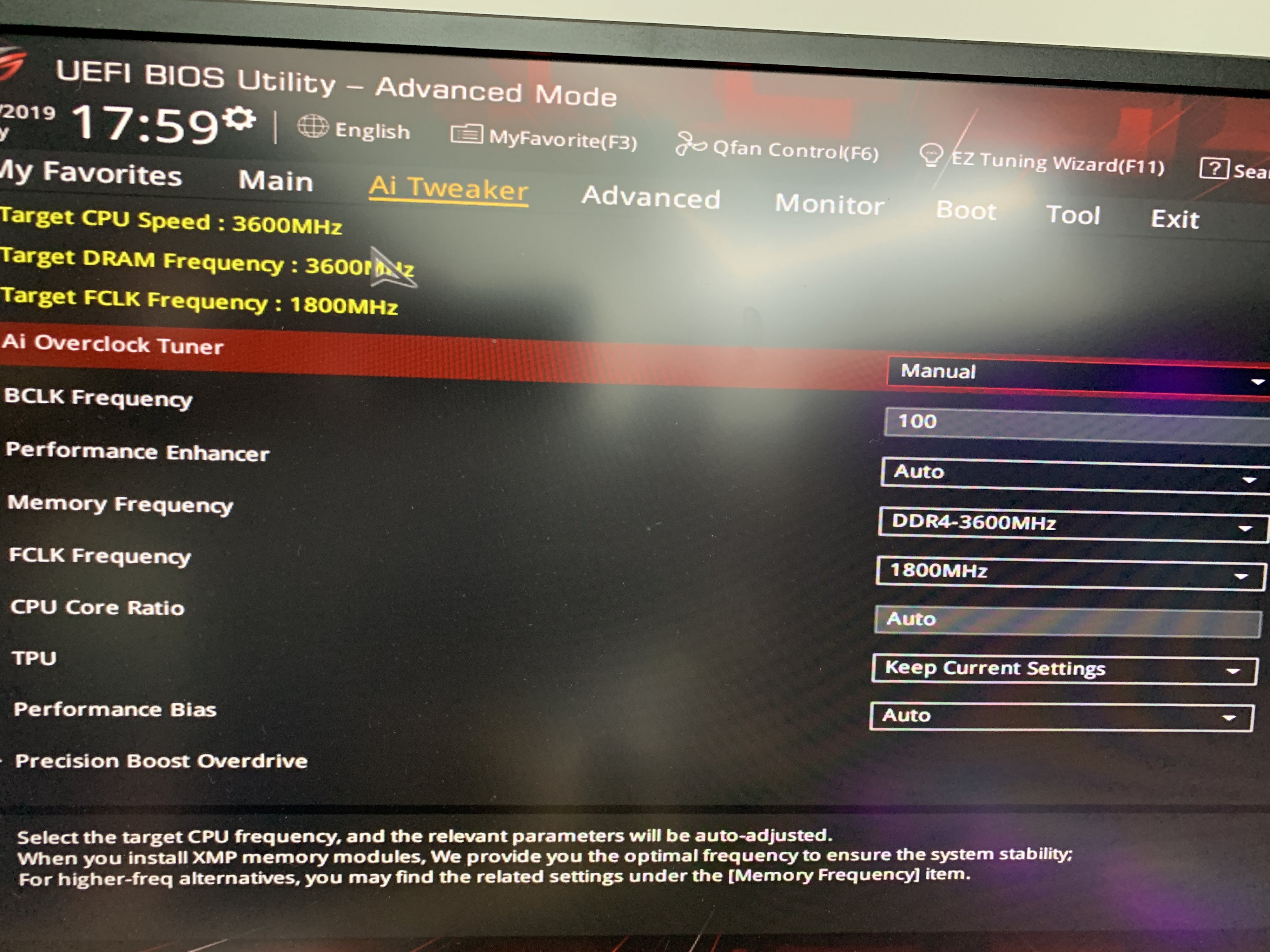

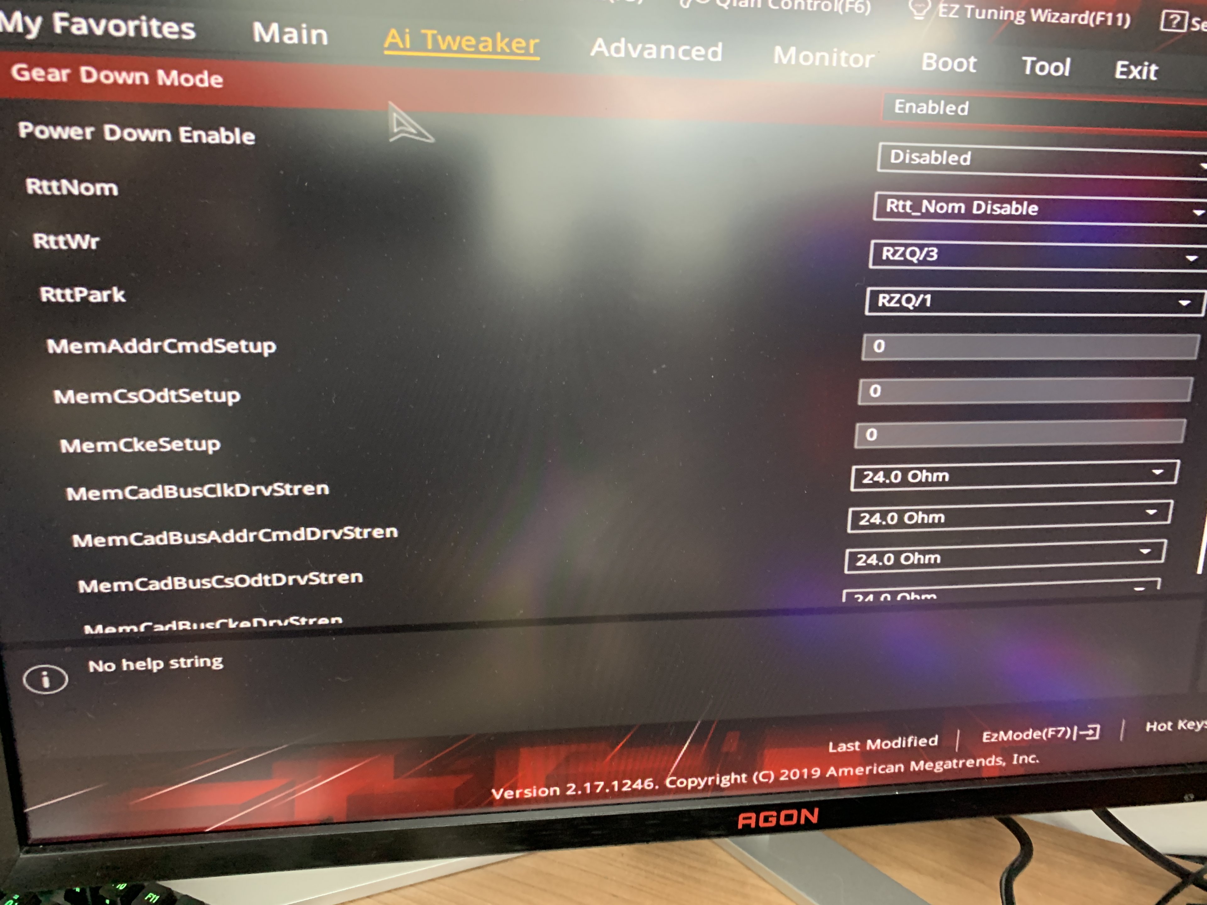

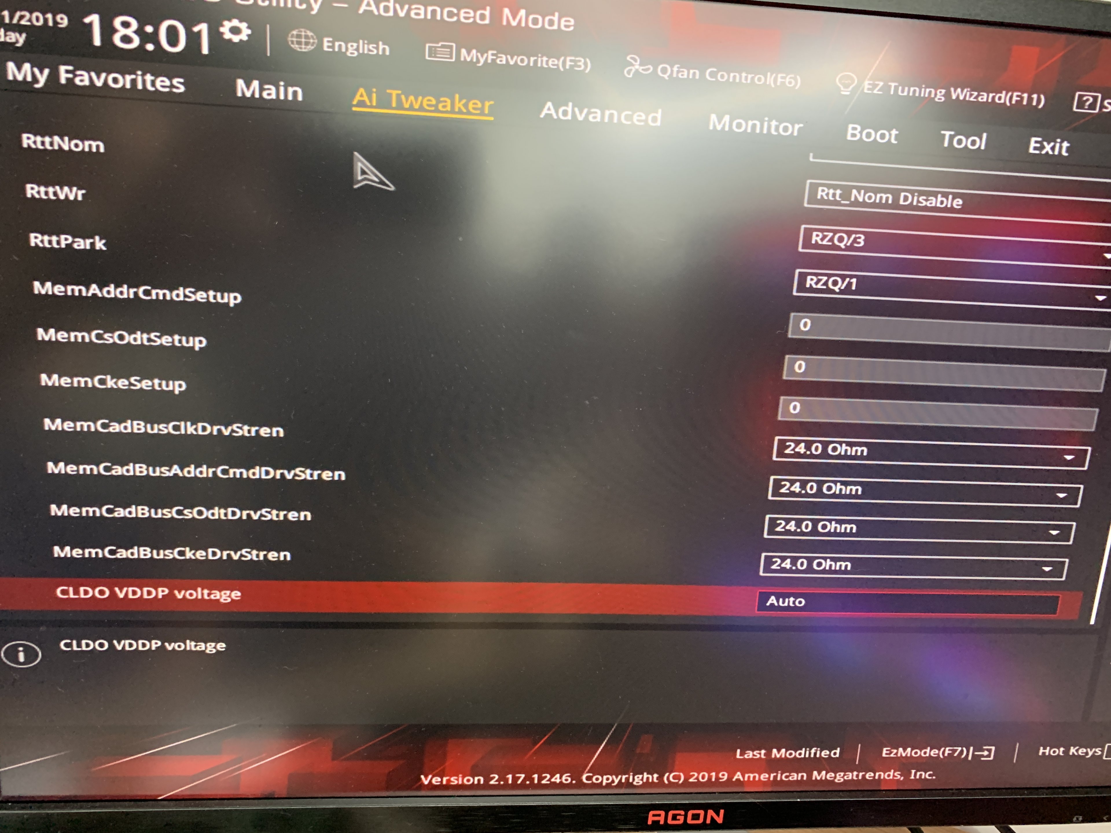

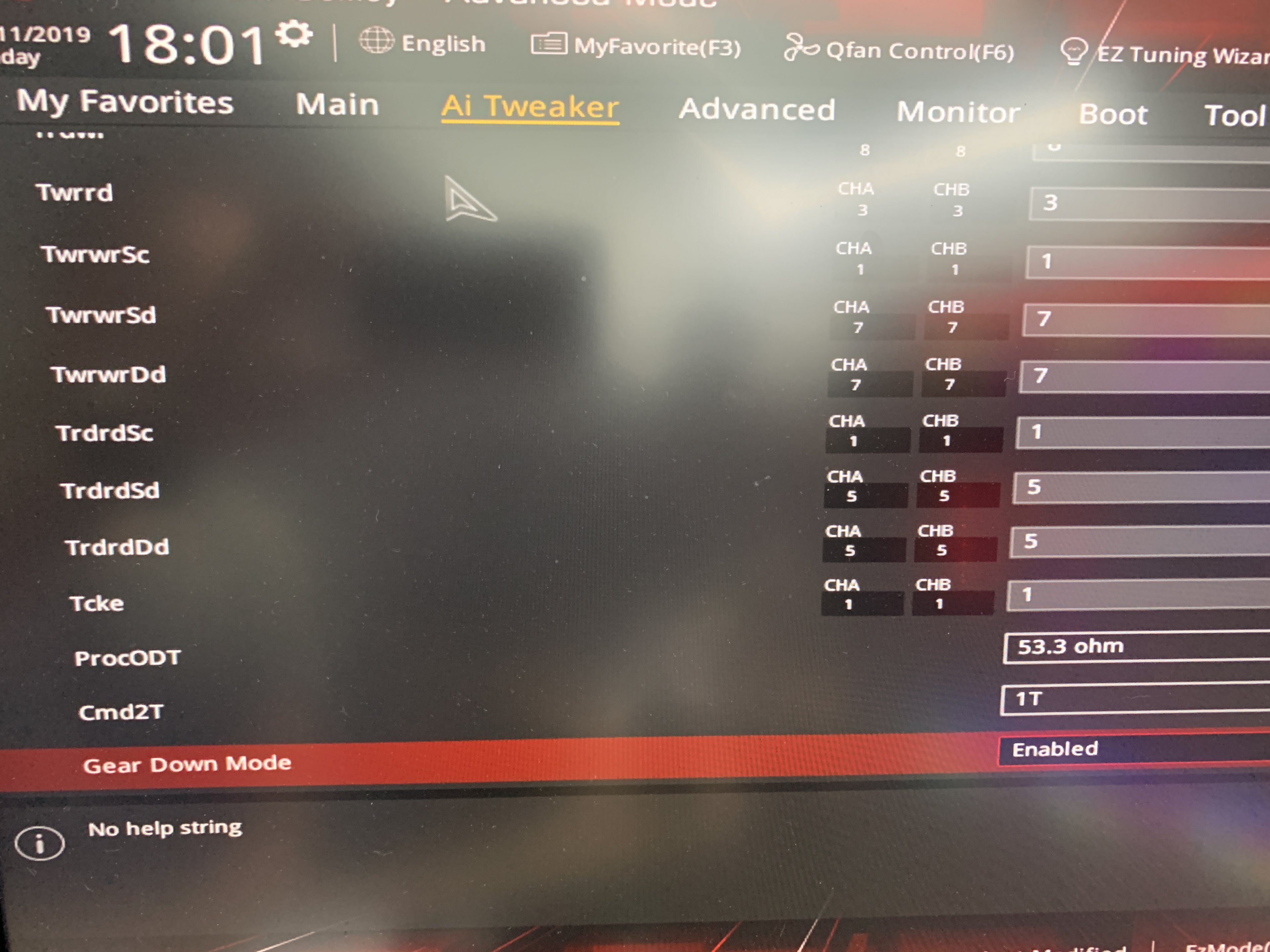

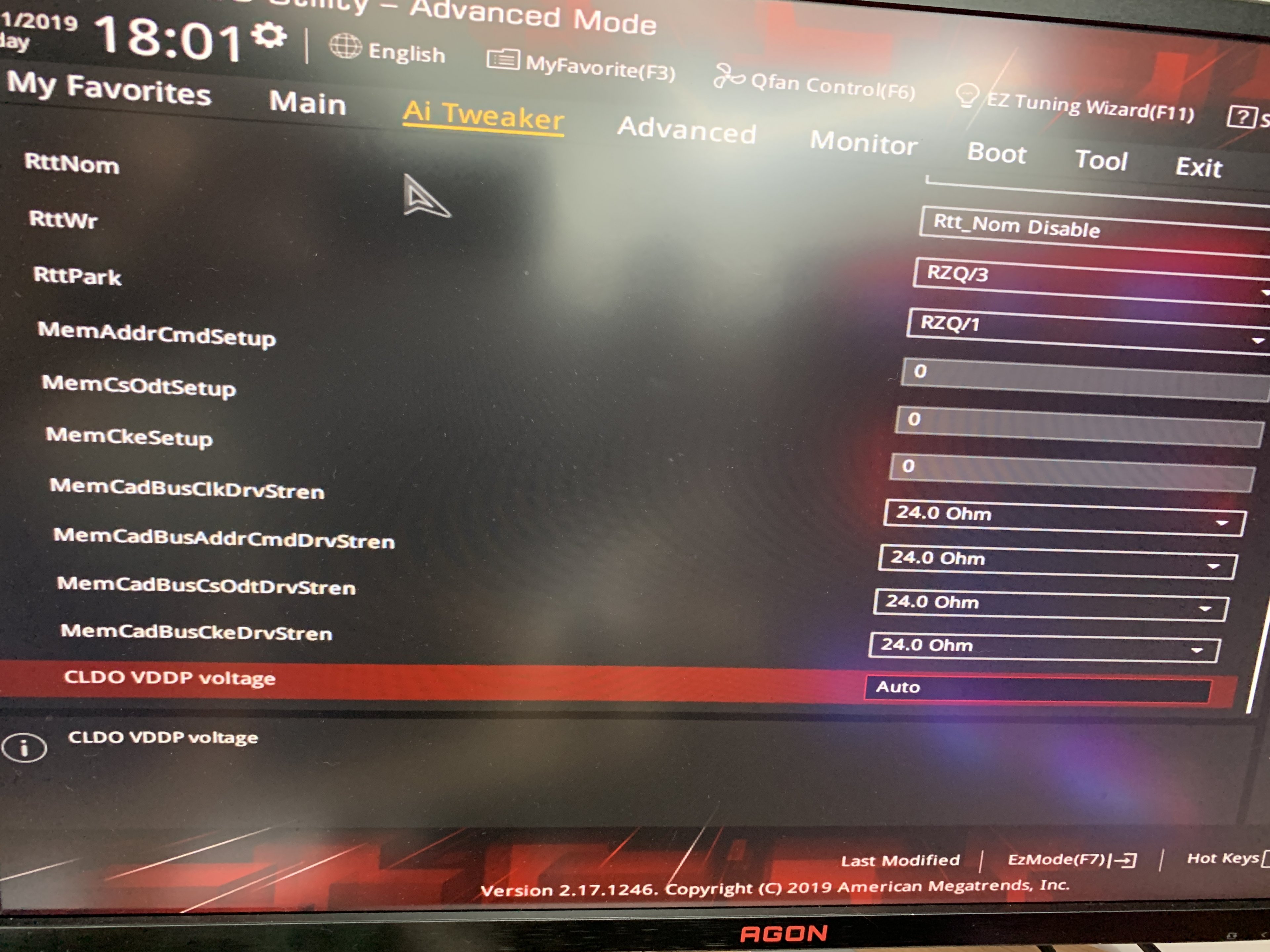

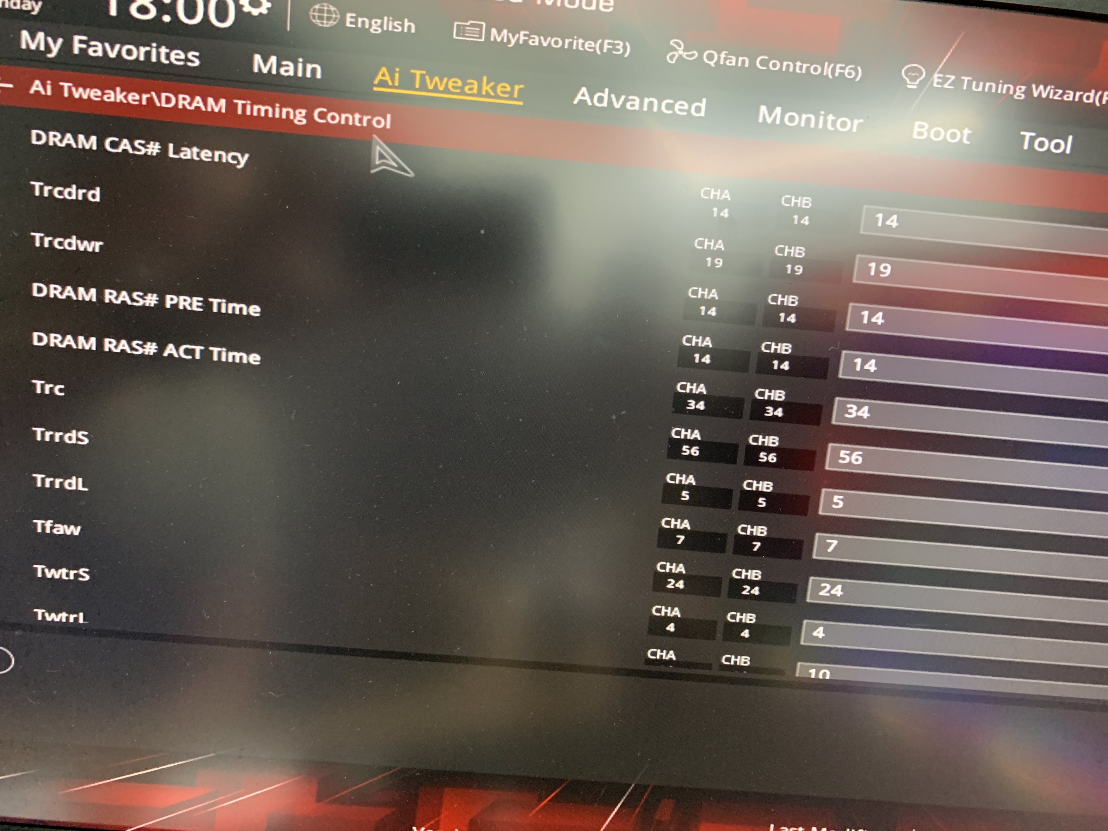

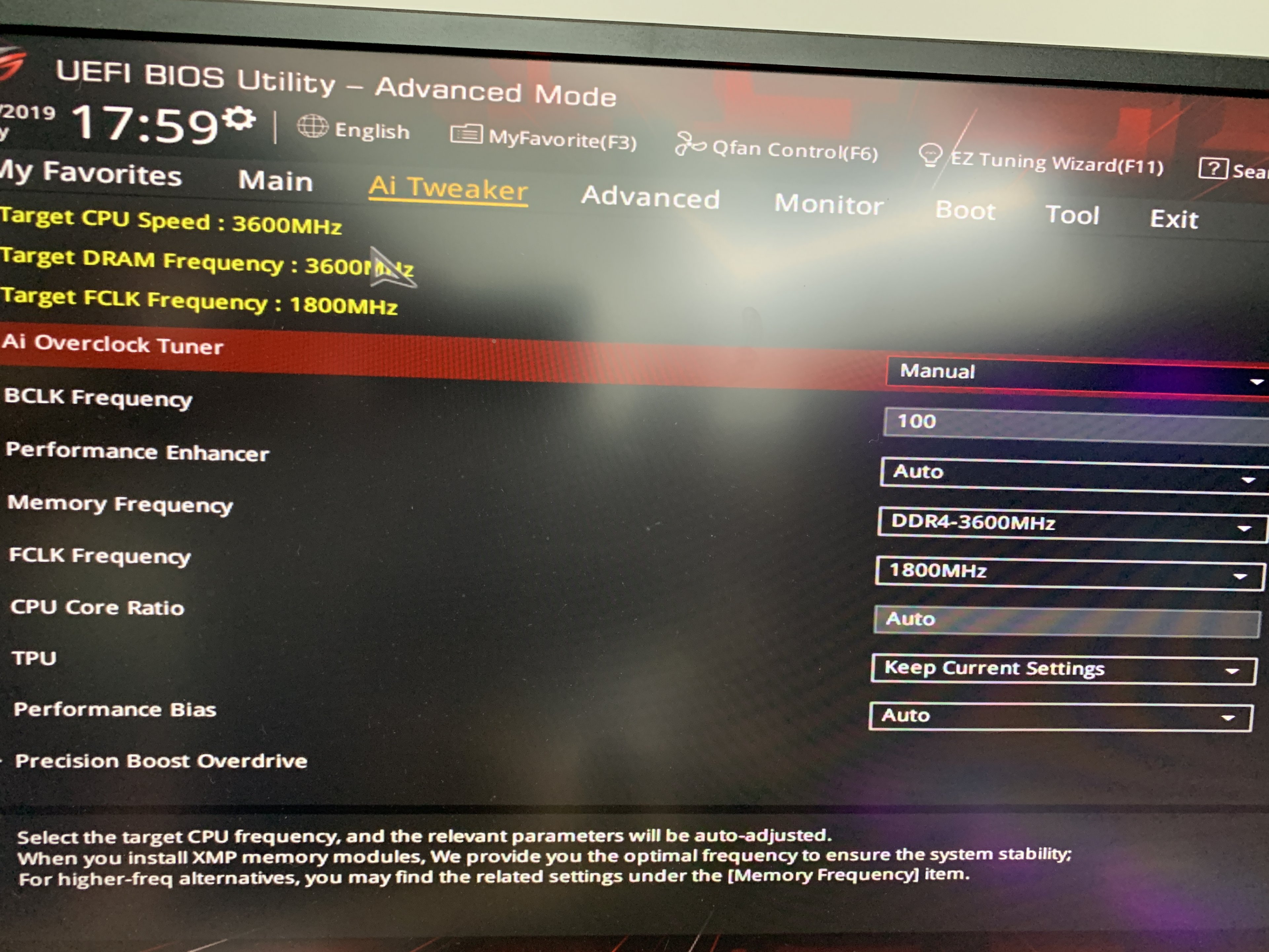

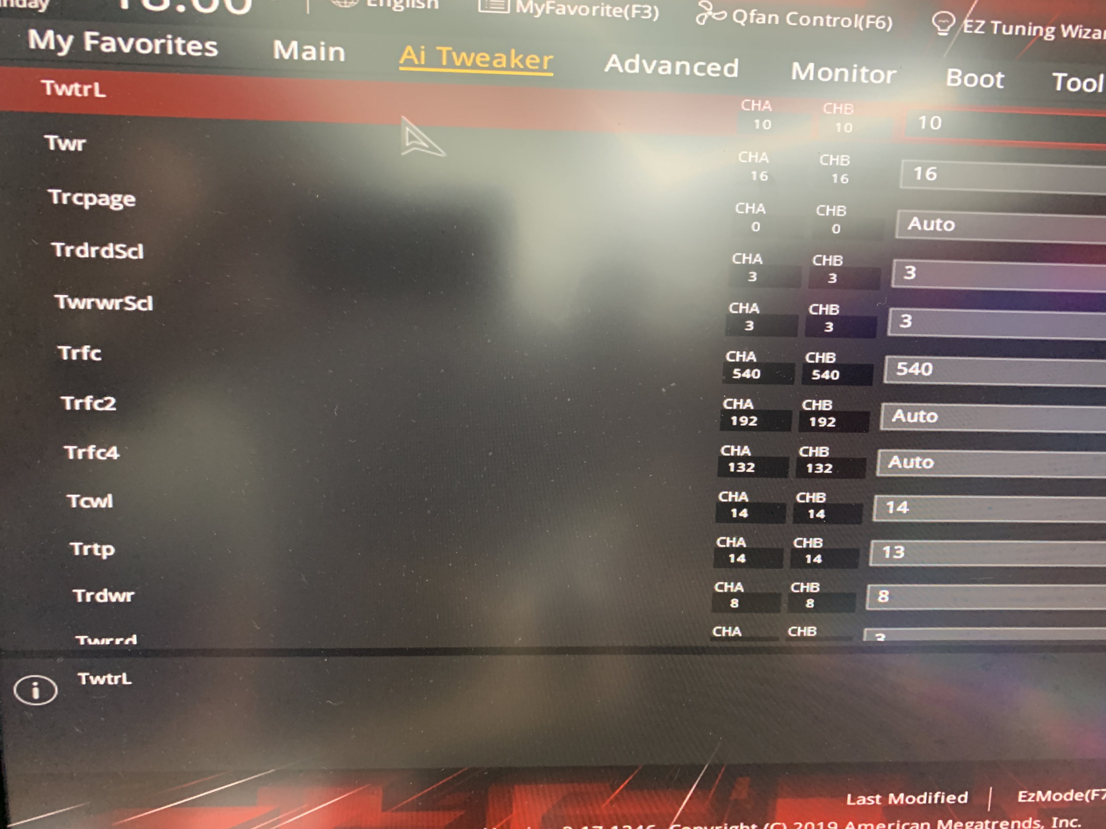

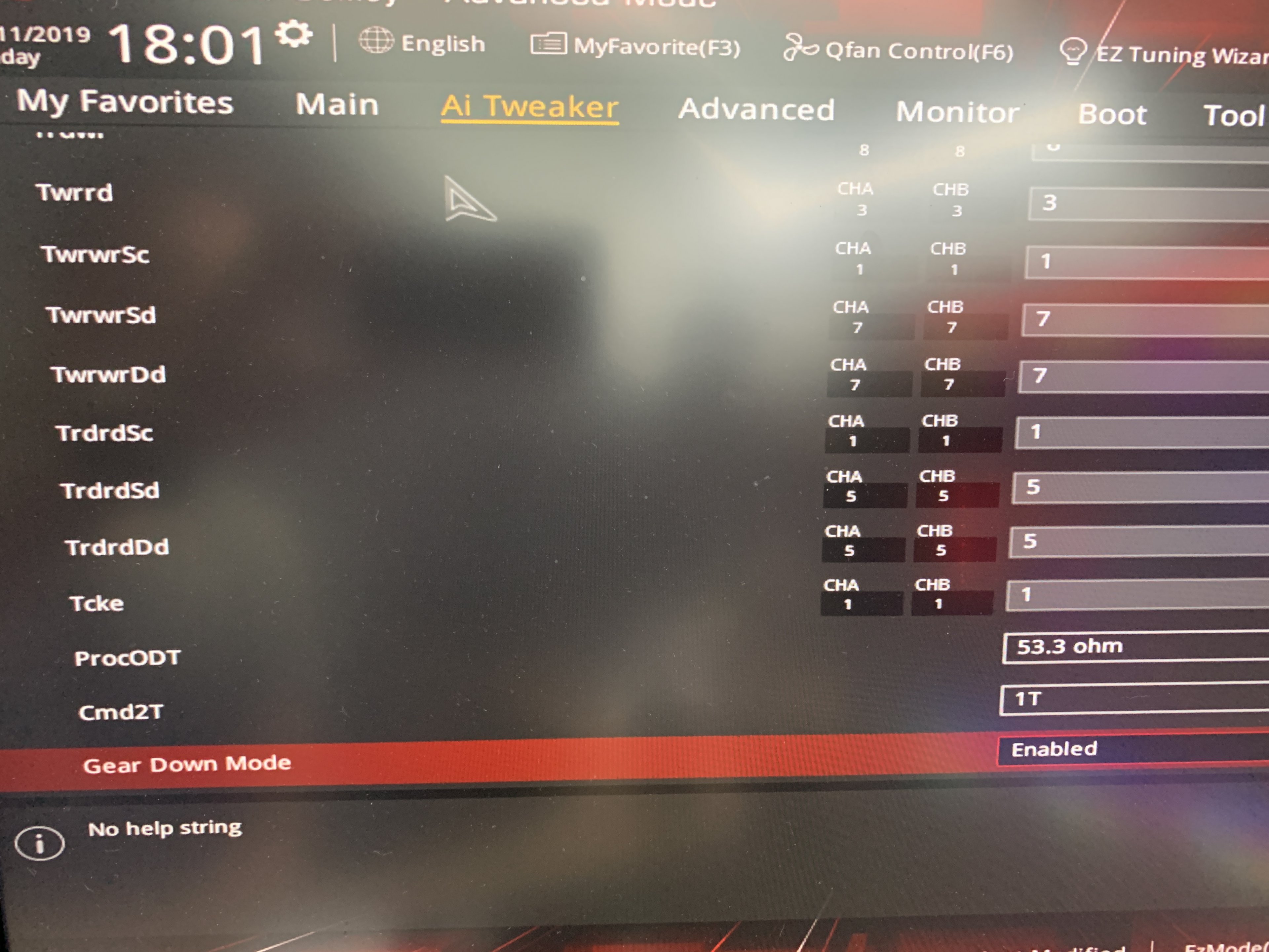

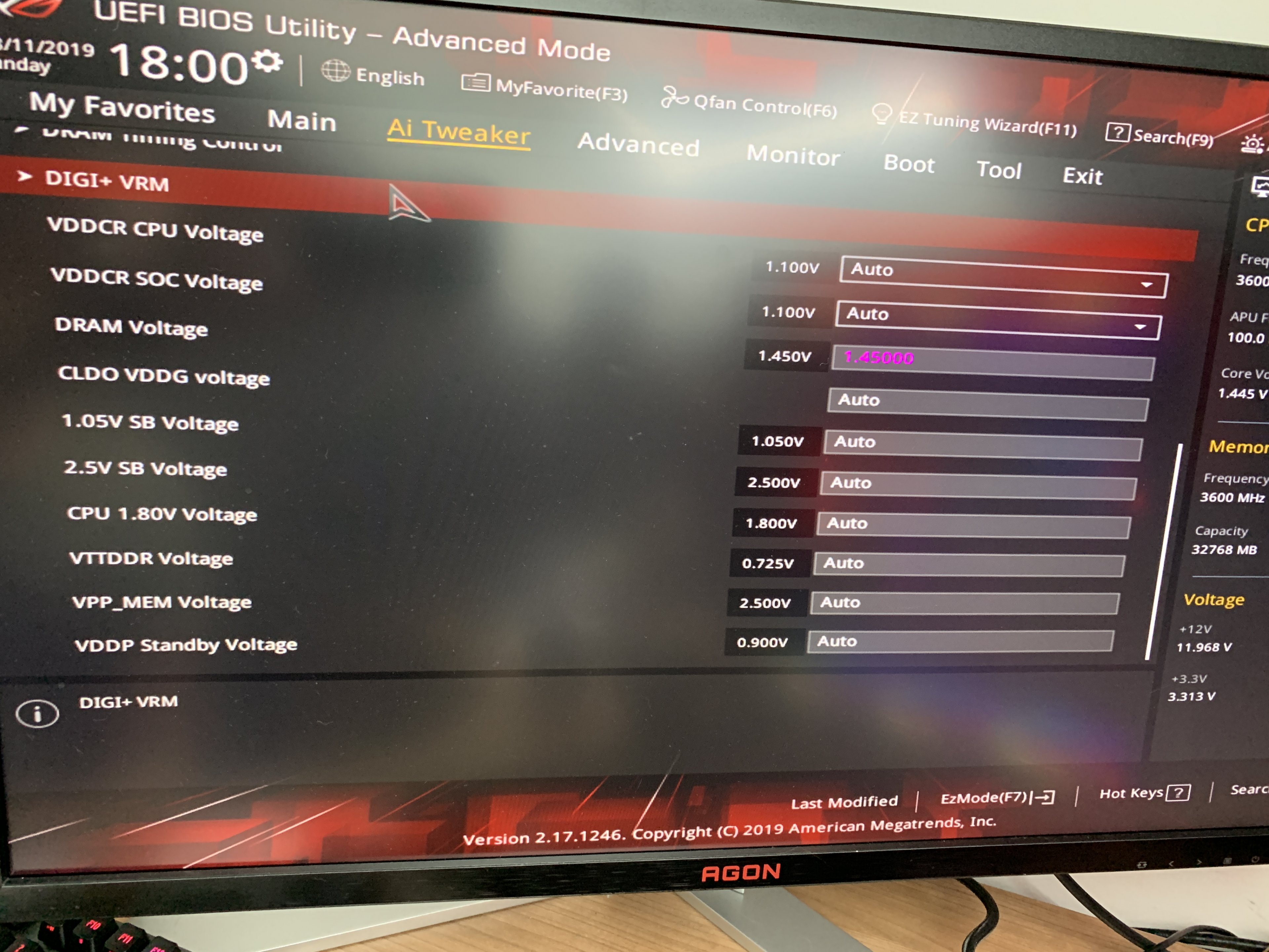

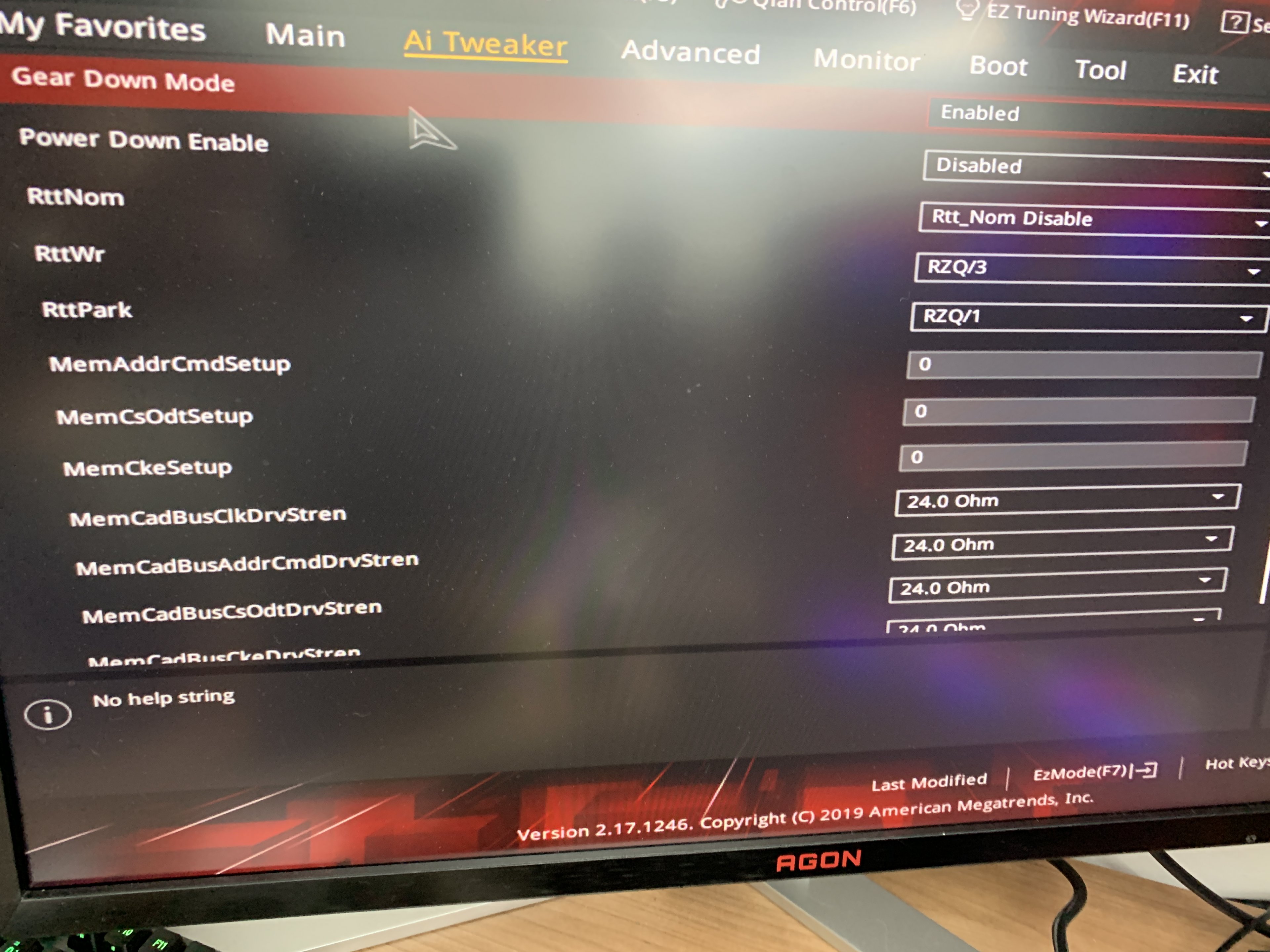

Hi!
Entschuldigt die ungewöhnliche Vorgehensweise - aber Ryzen Master läuft bei mir leider nicht mehr (evtl.hat ja jemand eine Idee? Siehe -> Link).
Daher die aktuellen Settings als Screenshot.
Verbaut sind 2x 16 GB Crucial Ballistix Sport LT 3000 CL15 auf einem Asus X470-F (Bios 5204) und einem Ryzen 7 3700X.
Ziel ist war es die Settings von "Reous" aus dem #1 Post nachzustellen (3600 MHz 14-14-19-14-34-56-540-1T).
Dazu hab ich folgendes im Bios eingestellt:
Jemand eine Idee wo man als ersten ansetzt? Vielleicht habe ich aber auch noch einen Fehler in meinen Einstellungen?
Ziel wären 3600 MHz CL14 und scharfen Timings - soweit eben möglich.
Evtl. gibt es auch noch andere/bessere Ansätze für das Kit als die von Reous aus dem #1 Post - da diese auch noch nicht auf Zen2 basierten?
Erste mal das ich mich jetzt "so richtig" an das RAM OC wagen möchte.
Besten Dank schon mal!
- Timespy läuft ohne Probleme durch.
- BF5 schließt sich nach ca. 15 min zocken einfach (PC stürzt aber nicht ab, Windows weiterhin lauffähig)
- Rainbow 6 Siege Benchmark durchlaufen, ca. 2 min später das Gleiche wie bei BF5... Spiel schließt sich, PC stürzt nicht ab.
- Dann Karhu: nach 70% einen Fehler festgestellt...
