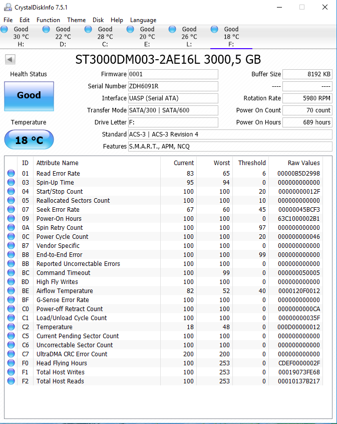

Hier sind die daten
Die Platte ist in Ordnung, mich wundern nur die 202 unerwarteten Spannungsabfälle, Du hast dies offenbar schon oft gemacht: "Ich musst dann den stecker raus und wieder reinziehen, dann funktioniert das wieder."
