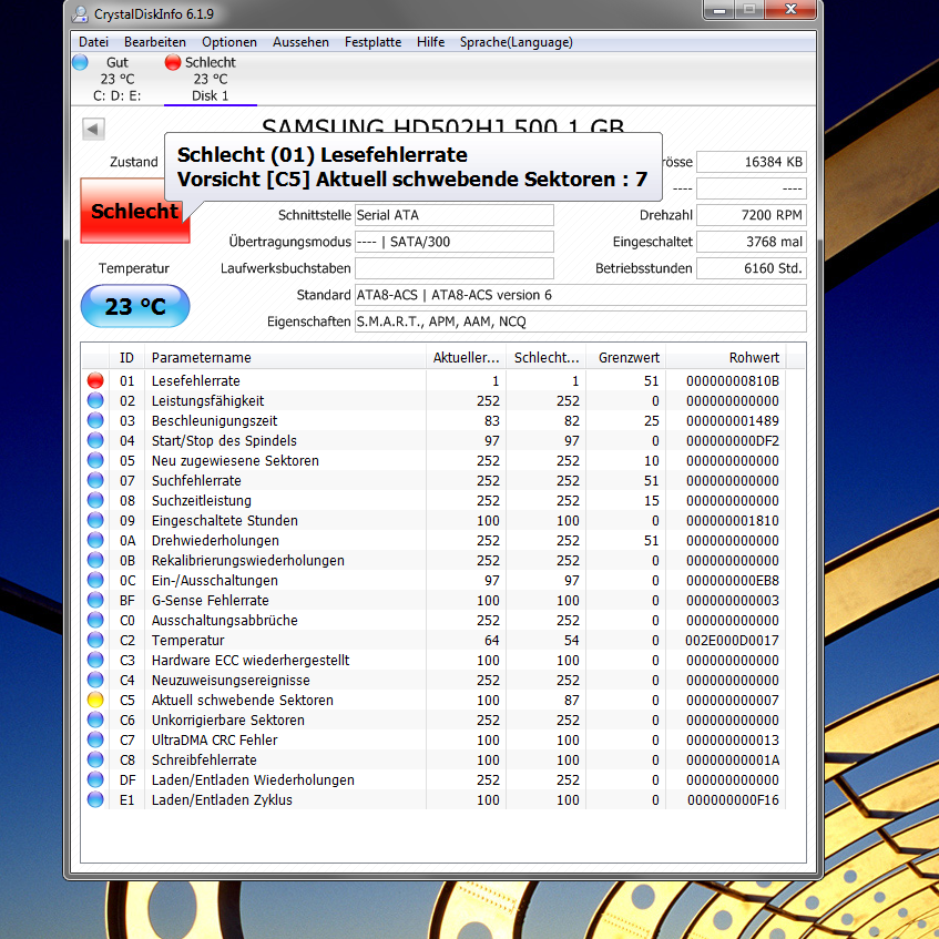

Fang mal damit an, hier ein Screenshot von CrystalDiskInfo der betreffenden HDD zu posten. Da kann man dann mehr einschätzen.

Gebrauchte Datenträger würde ich nie im Laben kaufen, die kleine Ersparnis ist das Risiko niemals wert. Könntest Du den Screenshot von CrystalDiskInfo noch posten?
Die Platte ist gerade raus aus dem Gehäuse mit Windows. Heute abend werde ich nochmal versuchen die Werte auszulesen und posten. Danke :)
Siehe Bild.
Ich glaub das sagt einiges.

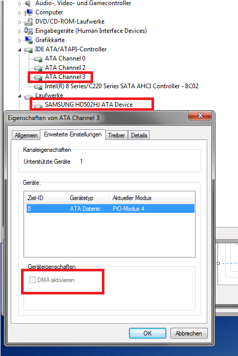

Im Gerätemanager wird sie übrigens auch richtig angezeigt. Leider aber nur im PIO-Modus. Siehe Bild2
Deinstalliere ich die Platte und starte den PC neu, gibt es keine Änderung. Es gibt kein UDMA für diese Platte.
