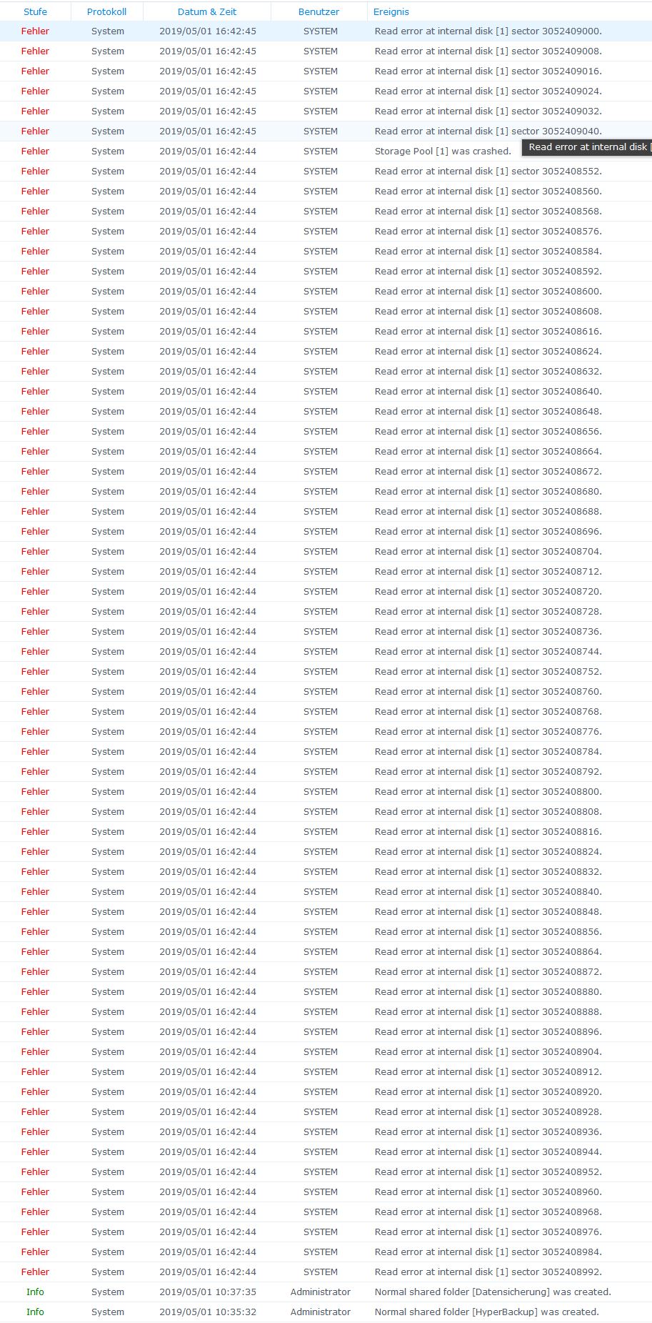

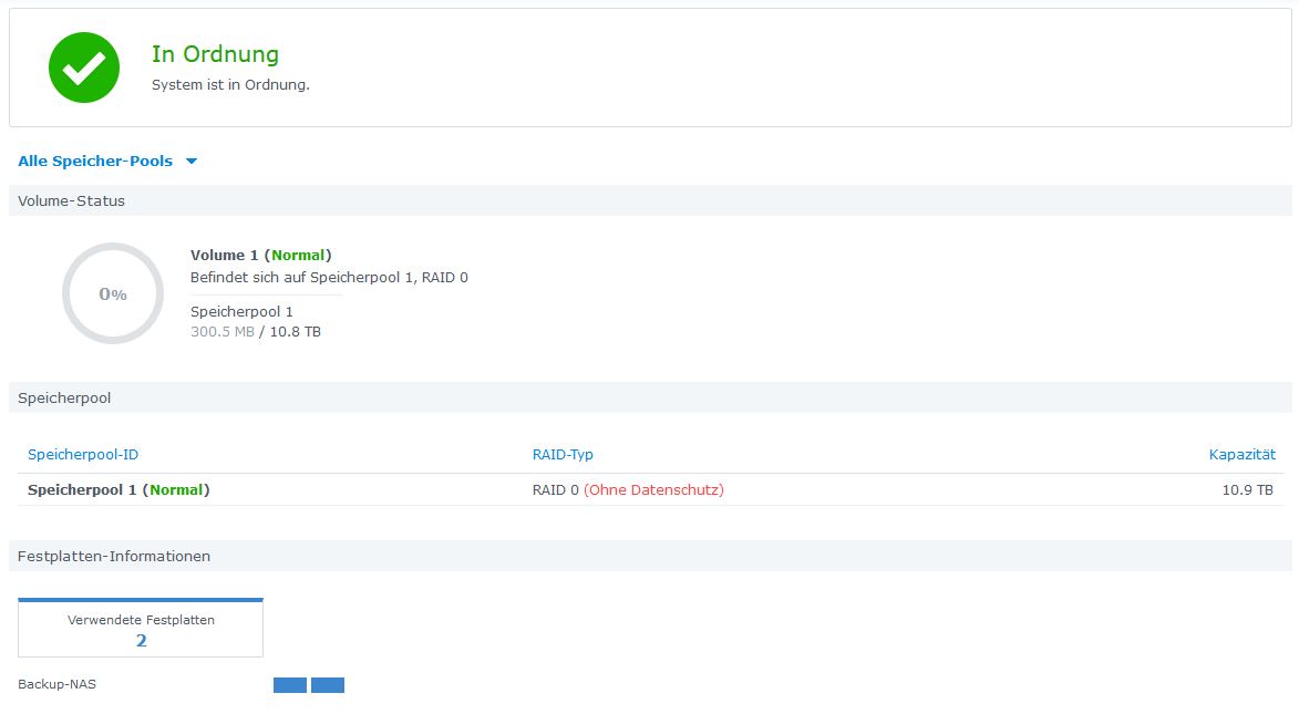

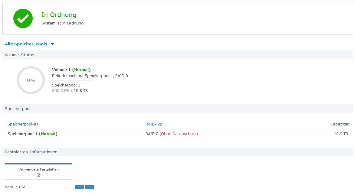

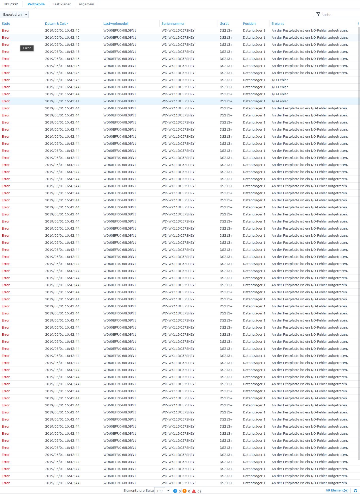

Ich habe meine DS416Play umgerüstet und zwei der alten WD RED 6TB Festplattem in eine ältere Gebrauchte NAS (DS213+) übernommen.

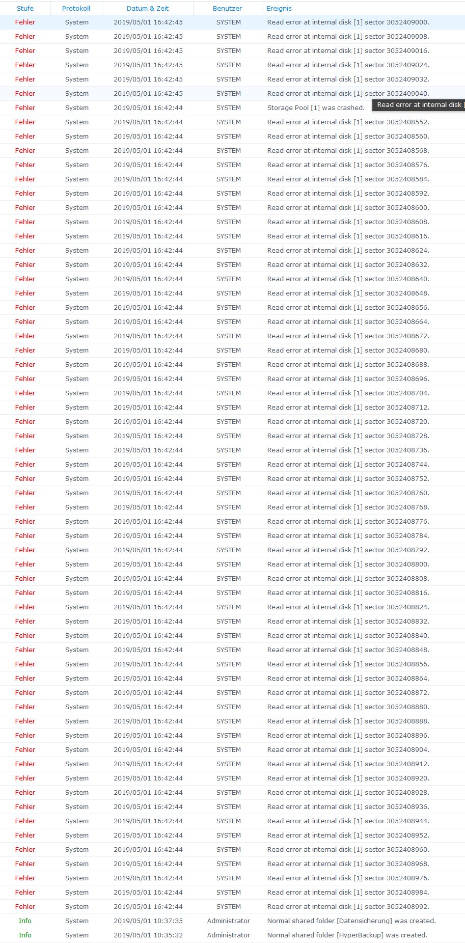

Ich konnte die DS213+ (DSM 6.2.1-23824 Update 6) ohne Probleme installieren. Die Kosistenzprüfung lief bis 99,30% ohne Probleme aber dann kammen die 69 Meldungen aus den Screenshots.
Habe daraufhin einfach die NAS Neugestartet und der Fehler war weg.(wundert mich etwas)

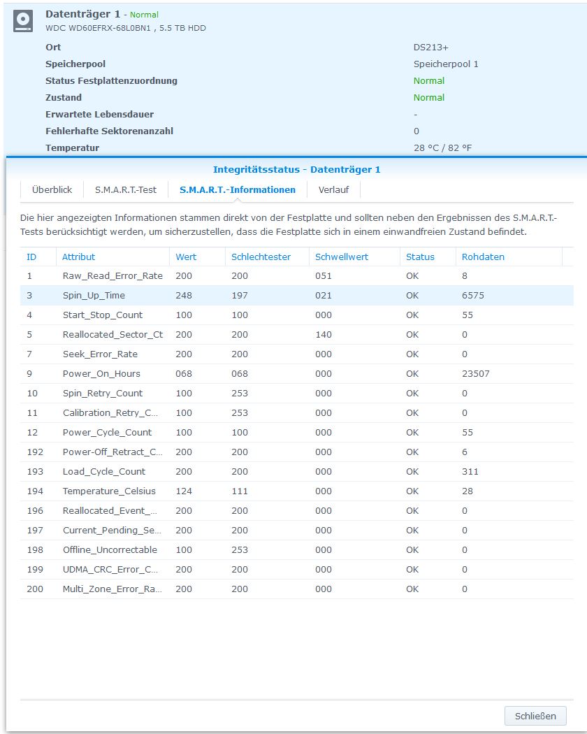

Habe darauf hin einen Erweiterten Smarttest gemacht. Dieser lief auch ohne Probleme durch. Siehe Screenshots.
Vielleicht kann mir jemand sagen ob diese Platten noch inordung sind. Ich steige da nicht ganz durch ?
Sollte ich die Festplatten ausbauen und weiter mit einem PC testen ?
Gibt es vielleicht mir nicht bekannte probleme mit der DS213+ ?
Es handelt sich dabei rein um eine Datensicherungs medium und für mehr reicht mein Geld dann nicht [IMG]https://www.synology-forum.de/images/smilies/biggrin.png[/IMG]
Danke

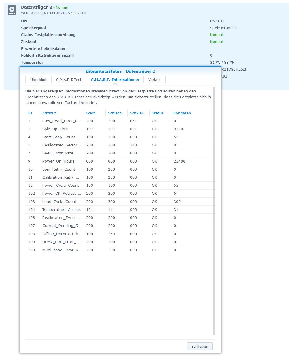

Du betreibst die beiden im RAID 0 und beide haben je 8 Read Errors, wobei es mich schon wundert, dass bei beiden alle Wert komplett identisch sind, auch solche die normalerweise immer ein abweichen, wie die Startup Time oder die Temperatur. PS: Sehe gerade, dass zwar oben Datenträger 2 steht, es aber immer noch die S.M.A.R.T Werte vom Datenträger 1 sind.
Hoffentlich sind die Daten entweder unwichtig oder es gibt ein Backup davon, denn auf einem RAID 0 sind alle Daten extrem gefährdet, da sie bei Ausfall einer Platte verloren sind.
Hi,
Da sind keine Daten drauf. Ich wollte dort jetzt Daten ablegen zur Sicherung.
Die Smart werte von Disk 2 habe ich geändert so das jetzt die richtigen angezeigt werden.
Disk 2 hat keine Errors. Ich habe noch eine 6 TB Platte davon, vielleicht ist die besser.
Wäre das dann noch i.o. ? Oder sollte ich das den Platten nicht mehr zumuten ?
Ich hatte sonst immer drei Externe Platten zur Sicherung was aber nie ideal war.
Diese habe ich noch mit allen Daten.
Beim austausch der Platten dachte ich das ich zwei behalte und in ein NAS stecke um das ganze etwas besser zu gestallten.
