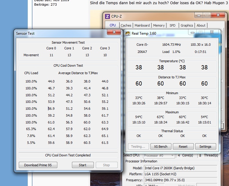

Wie gesagt an der Belüftung kann es nicht liegen. Im Moment ist a) das Gehäuse offen und b) der Metall-Kühlkörper hat gerademal Zimmertemperatur. Als ich vorhin den Kühler abgebaut hatte, konnte ich die Unterseite des Kühlers sowie den Heatspreader der CPU auch problemlos anfassen, war, wenn überhaupt, lauwarm. (Keine Angst habe alles danach mit Spiritus gereinigt bevor der Kühler wieder draufkam.)
edit: kann jemand diesen Sensor Test deuten?
edit2: Das Gigabyte Tool (Easy Tune) zeigt unter Last 48°C CPU Temp...damit kann ich gut leben. Es scheint tatsächlich ein Offset Problem zu sein.

ViRuZ87 schrieb:
