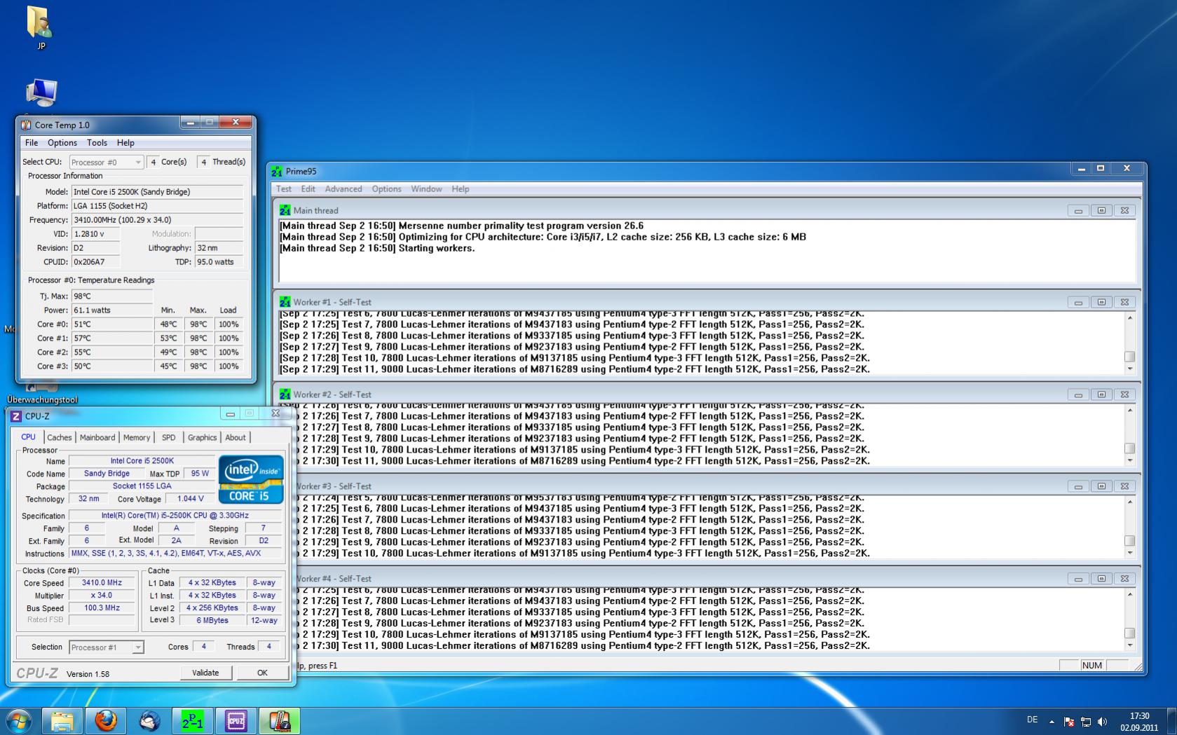

habe heute mein i2500K zusammengebaut. Kühler ist ein Alpenföhn Brocken. System ist stabil aber mir kommt die CPU-Temperatur unter Last zu hoch vor. Und den Kühlkörper kann ich problemlos anfassen, der hat gerade mal Zimmertemperatur?
Was kann da schiefgelaufen sein oder ist das Verhältnis Kühlertemperatur / Coretemperatur so normal. Bei meinem Phenom zuvor (80W TDP) wurde der Kühler immer deutlich warm.
edit: Achso und CoreTemp macht bei der Temperatur immer mal einen Sprung auf 98°C für eine Sekunde und dann zurück auf ~58°C, daher die max. Werte...

Les mal mit einem anderen Tool aus, zb Aida. Ich würde sagen bei CoreTemp ist das nen Bug

Aida bzw. CoreTemp zeigen dieselben Temps, aber die Außreißer nach oben sind nicht da. Kühlkörper ist an allen zugänglichen Stellen nur auf Zimmertemperatur. Der i5 müsste doch ohne OC mit dem Brocken deutlich kühler sein oder?
Sehr gute Werte

Wenn der Kühler kalt bleibt, bedeutet es, dass die erzeugte Wärme nicht auf ihn übertragen wird. Deswegen wird die CPU auch so heiß (falls kein Auslesefehler). Überprüfe daher am besten nochmal, ob der Kühler wirklich fest auf der CPU sitzt.
Und gegen Auslesefehler helfen Tools des Mainboardherstellers.
Deutet alles auf eine schlechte Wärmekoppluung zwischen CPU und Kühler hin. Also überprüpfen ob die WLP richtig verteilt wurde un de Kühler richtig sitzt.
Ich habe das selbe "Problem" mit Core Temp, da habe ich auch mal 98°... Nimm Real Temp, die Werte stimmen wenigstens.
Ich habe bei meinem 2600K das selbe Phänomen. Dabei handelt es sich jedoch um einen kurzen Auslesefehler des Programms.

Man Leute, hat ihr euch den Screen überhaupt angesehen? :freak:
@TE: die 98°C sind sicher ein Auslesefehler.
Aber: Wenn wie Werte mit Realtemp bestätigt werden den Kühler runter und neu installieren!
3,4GHZ @1,044V@57°C sind defintiv deutlich zuviel!
Ich habe die selben Temps wenn ich meinen 2500k mit 4,5GHz@1,27V laufen lasse (primestable).

Die min Temp liegt ja auch schon bei ca. 50°, das kann unmöglich sein. Die min Temp sollte so bei ca. 30° liegen.
Naja, wenn er erst Prime anmacht und dann CoreTemp dann is die Minimum net bei 30Grad.
Achja, also mein 2600k hat im Idle 30-35 und beim Primeln bis 57Grad - ich find deine Temps in Ordnung.
