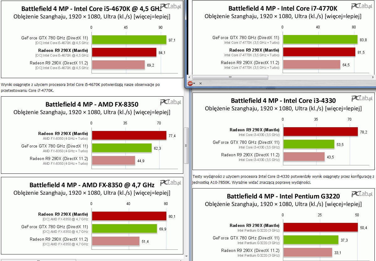

Wenn man ... Trommelwirbel ... "Battlefield 4 CPU Test" in das Suchfeld eingibt, welches mittig unter www.google.com zu finden ist, so findet man als ersten Link den hier: Techspot Battlefield 4 Benchmarks. Dort kann man dann nachsehen, dass ein i3 3220 ausreicht. Die Grafikkarte ist viel wichtiger.
Es scheint etliche Optimierungsprobleme zu geben, welche dafür sorgen, dass die Rechenkapazität bei den grossen Chips (i7 und FX) nicht optimal ausgenutzt wird. Ob dies behoben werden wird, oder vielleicht schon wurde, kann ich dir nicht sagen.
Empfohlen ist dafür ein Quadcore, ob ein Dualcore dann reicht, ist fraglich. Die Menge des Caches wird da nicht viel ausmachen.

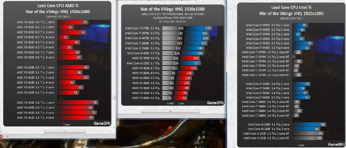

ich ärger mich das ich die Beta von War of the Vikings nicht genutzt haben um selbst einige Benchmarks zu testen,
aber wenn ich sehe wie ein AMD abkackt selbst wenn seine 6 bzw. 8 threads "gefüllt" sind,
ist mir ein 2/4 Intel cpu 10x lieber.
Es scheint etliche Optimierungsprobleme zu geben...
Dort steht aber auch: "We tested the single player portion of the game..." oder "The benchmark was done on an empty server,". Beides sind ja wohl eher nicht Bedingungen, die der Realität entsprechen ;) BF3 lief mit einem i3 auch im Multiplayer noch zufriedenstellend, keine Ahnung, ob BF4 da wesentlich anspruchsvoller ist.

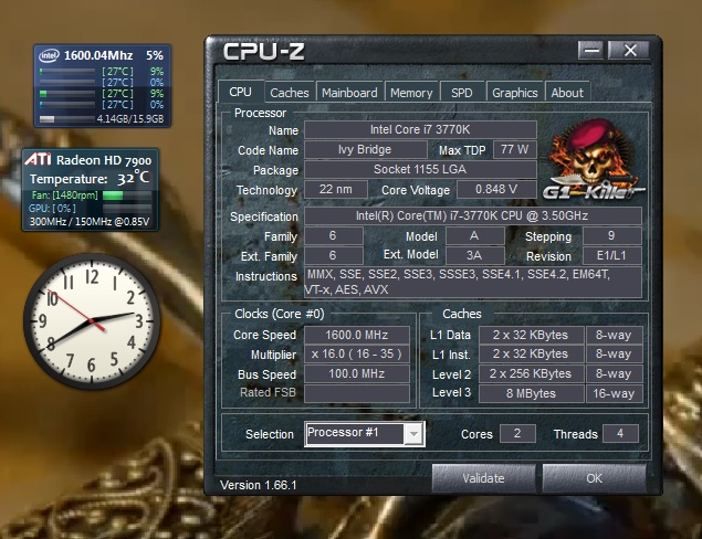

Wie hast du das gemacht? Einfach bei den Startoptionen auf 4 Kerne gestellt? Ich befürchte ja, dass das keinen i3 simuliert, der ja 2 Kerne und Hyperthreading hat.
Warum soll man mit eine i7-4770 keinen 2/4 CPU simulieren können ?

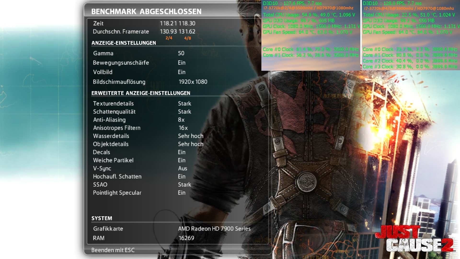

Hier hab ich erst gestern Justcause2 geteste mit dem zweiten Benchmark und dabei einen i3-4330 simulierte 2/4@3500mhz.
Wie gesagt solange man im GPU-limit bleibt ist der verlust gering oder gar nicht vorhanden.
uefi.
auf 2 cores gestellt
Turbo deaktiviert
smt aktiviert gelassen
basistakt/max takt 3,4 GHz.
absolut i3, bis auf der chache ^^
