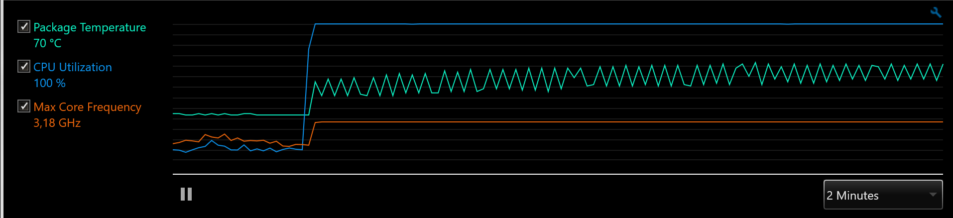

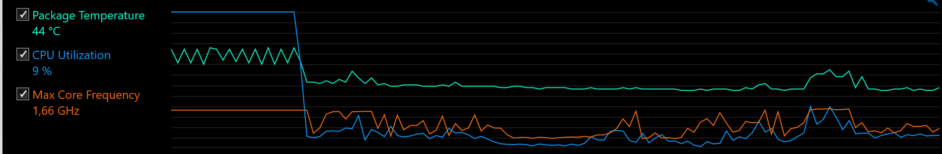

Doch, ist es. Ich sehe es auch bei sämmtlichen Notebooktests welche ich mache. Die normalen Idle Temperaturen liegen stets bei ca. 40°C und sobald der Stress Test anläuft, geht die Temperatur sofort hoch. Und je besser die Kühllösung, desto geringer die Maximaltemperatur. Mein altes GT73VR springt z.B. sofort von 40°C auf 65-70°C und pendelt denn immer zwischen 60-70°C hin und her.
Hier im Stresstest: Cpu ist ein i7-6820HK @ Stock. Möglich sind auch max. 4x4.1Ghz, dann steigt natürlich die Temperatur ein wenig.
Hier im normalen Windows Betrieb:

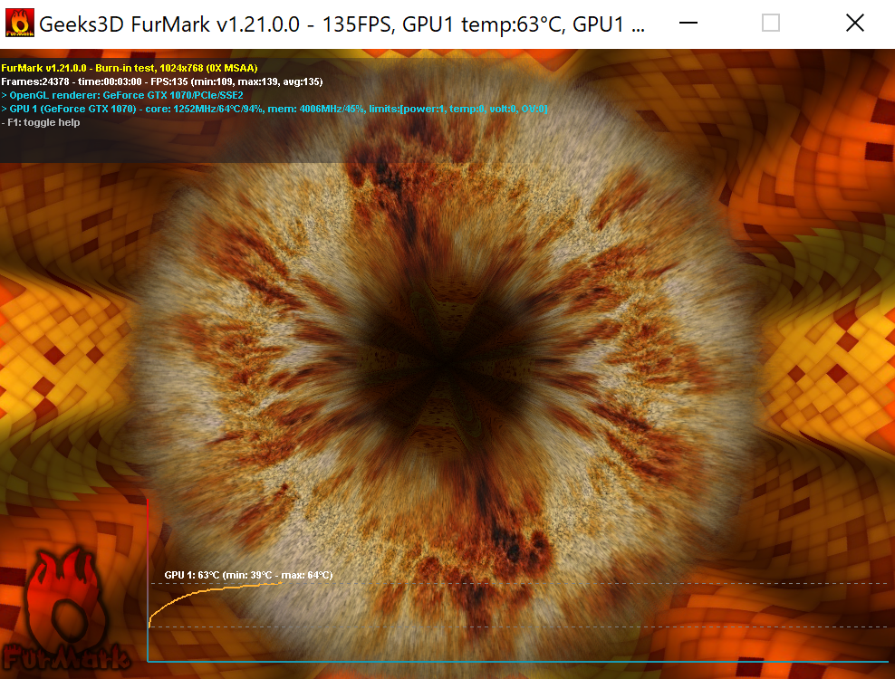

Auf der GPU hingegen steigert sich die Temperatur je nach Belastung von ca. 40°C auf um die 60-70°C.
Ja, es sind natürlich andere Temperaturen wie in deinem Gerät... aber es handelt sich auch um andere Komponenten und halt im ein dickes Gamingnotebook... aber selbst da schnellt die Temperatur der CPU innerhalb von Sekunden nach oben, das ist halt so.

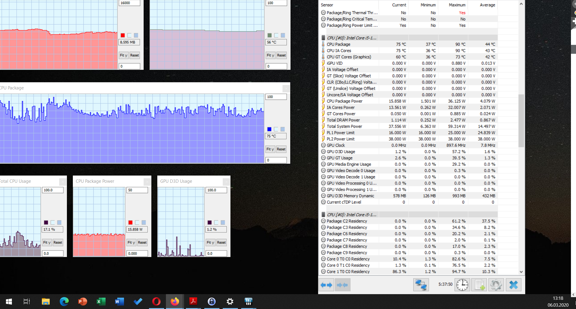

So sieht das ganze aus, während der Installation eines simplen Windows Updates, dementsprechend waren auch die Geräusche, also ganz ehrlich, hätte ich privat so ein Teil, würd es schon zum Fenster rausfliegen.
