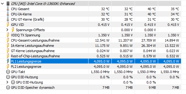

@thrasir66 so siehts bei mir aus. Über BIOS finde ich das nicht, da bin ich bei meiner Mainboard auch nicht der Einzige. Wahrscheinlich kann man das bei der gar nicht eigenhändig ändern.
Powerlimits bei dir sind vom Mainboard auf 4096 gesetzt worden. Also Praktisch unbegrenzt.
Vermutlich wurdest du am Anfang vom UEFI gefragt was du für eine Kühlung hast. 4096 = Wasserkühlung. So war es zumindest bei einem Gigabyte Board welches ich eingerichtet habe.
Ändern kann man das aber natürlich auch nachträglich jederzeit.
