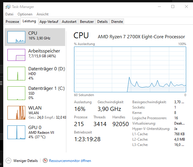

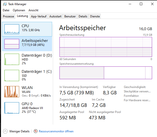

Ich habe seit längerem immer wieder BLUE SCREENS oder pc abstürze indem mein PC sich einfach wieder neustartet ohne das ich ein knopf gedrückt habe. Ebenfalls ist meine CPU ständig auf über 90% belastet und meine Programme laufen nicht mehr flüssig. Meine Grafikkarte ist allerdings ständig auf nicht mal 10% belastet. Jedesmal wenn ich den Taskmanager öffne ist er kurz bei 60% obwohl ich nichts offen habe und geht dann innerhalb 1 Sekunde auf ca. 10-15% runter.

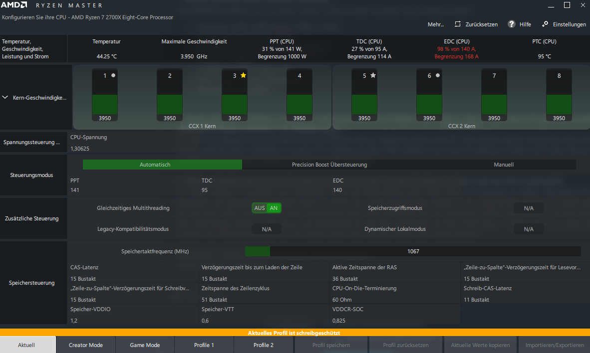

Ich hatte meinen PC komplett neu aufgesetzt, da ich die Befürchtung hatte einen Virus mir gefangen zu haben. Allerdings hat dies nicht besonders viel gebracht. Stattdessen habe ich immer kurz einen blackscreen sobald ich alt + tab drücke, wenn ich in einem game bin. Ich hab auch schon mich in den Foren umgeschaut aber nichts gefunden was mir besonders weiter geholfen hat. Ich hab meine CPU über AMD Ryzen Master angeschaut und festgestellt das die EDC permanent bei 90%-100% liegt. In einem der Foren stand das ich meinen min. Energieverbrauch auf 5% stellen sollte. Dies hat aber leider auch nichts bewirkt.
Hat jemand zufällig eine Ahnung woran das liegen könnte?
Vielen Dank für jeden Rat!

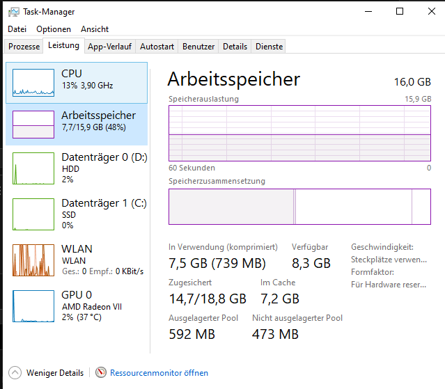

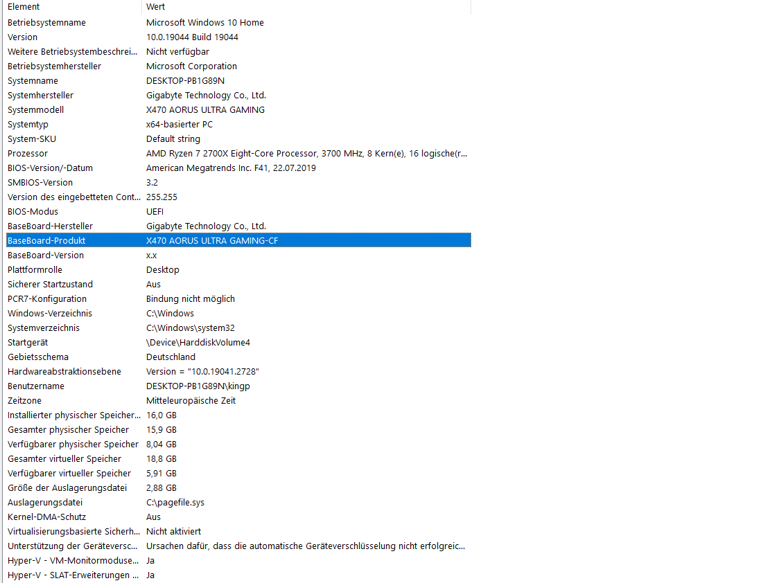

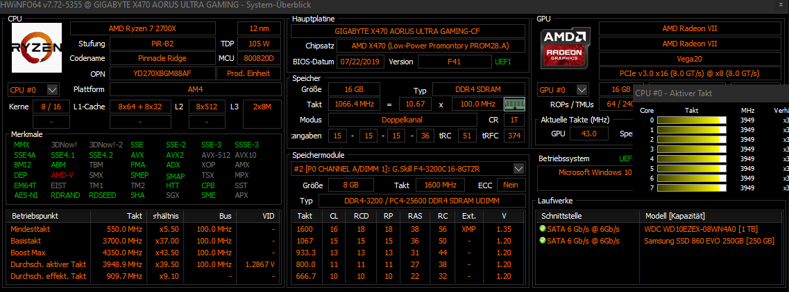

und ryzen master ist überhaupt nicht zu empfehlen, sofort löschen den mist. das hat schon so einige amd systeme instabil gemacht.
einstellungen macht man wenn dann übers bios und nicht per software.

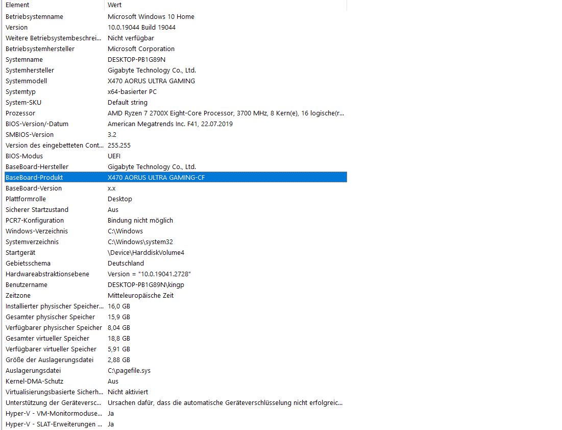

Danke für den Tipp. Ich hab mir HWinfo runtergeladen. Kann es sein das bei mir nur 8 GB Arbeitsspeicher tatsächlich genutzt werden? In der Systemübersicht steht zumindest das ich nur 8 GB verfügbar habe, aber eigentlich 16GB verbaut habe und die auch laut HWinfo in Takt seien.

Deine Bios Version ist 5 Jahre alt, XMP ist nicht aktiviert, du hast 16GB Ram bestehend aus 2x8GB.
Und Ryzen Master liest irgendwas falsch aus.
Mit 10% Auslastung rumzudümpeln, also weit entfernt von den über 90% die du behauptest, verbraucht ein 2700X nicht ~140A seines EDC Limits.
Reaktionen: v3locite und Dalu

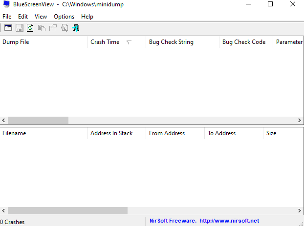

Versuche mal BlueScreenView, wenn du dich nicht so gut auskennst. Da kannst du leicht auf die Logs zugreifen. https://www.nirsoft.net/utils/blue_screen_view.html
Der zeigt mir an das ich keinen hatte. Liegt es daran das ich seit dem neu aufsetzten keinen mehr hatte?
90% kommen ja auch sobald ich ein ein spiel Starte. Dies war früher nicht so und es kommt ständig dazu, das mein pc sich von alleine neu startet. Die Bios Version versuch ich jetzt zu updaten und XMP zu aktivieren danke.
