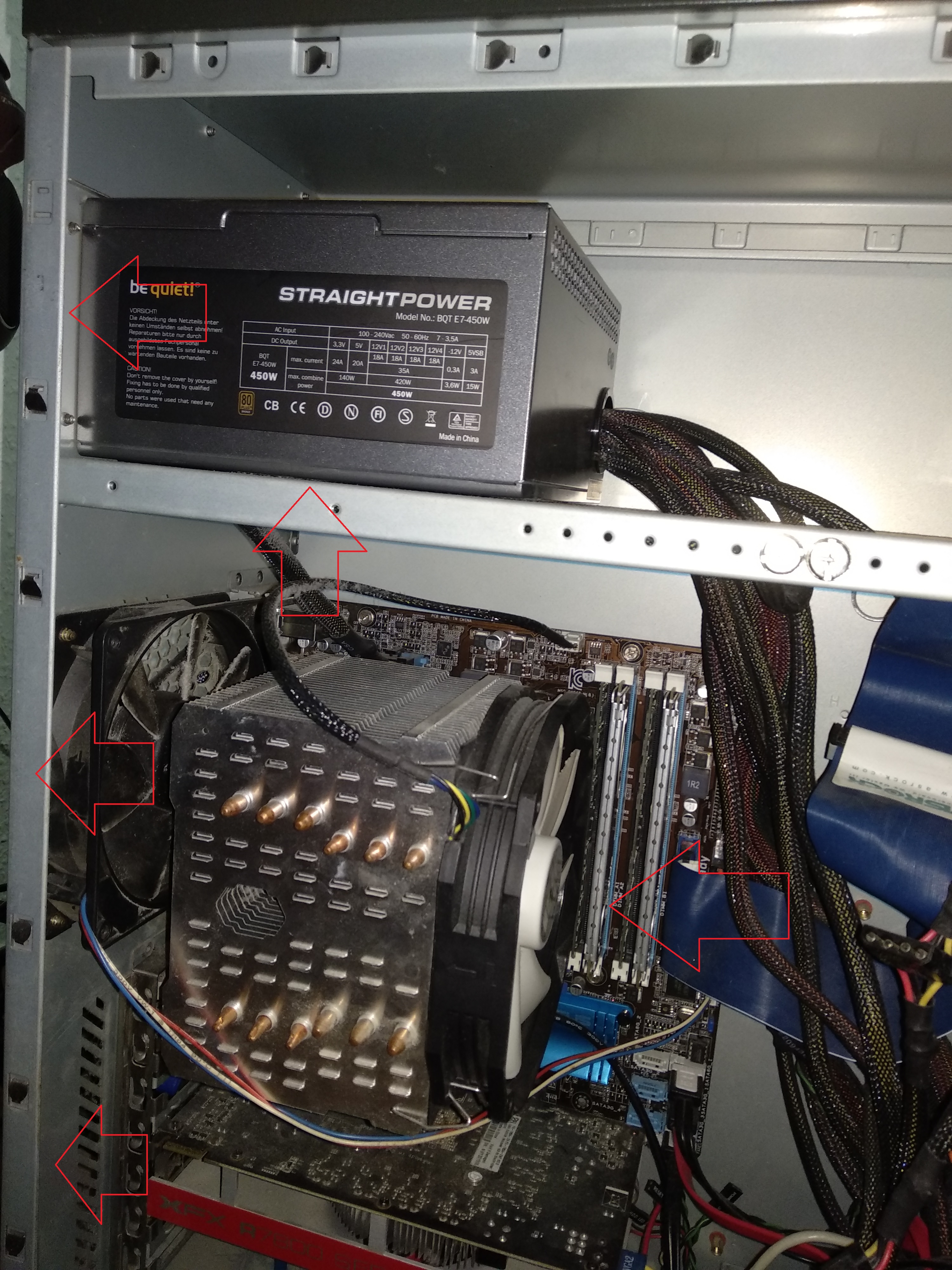

Da das Gehäuse nun doch etwas älter ist, und ich nur weiß das bei aktuelleren ATX Gehäusen das Netzteil unten angebracht wird würde ich doch gerne noch ein paar Meinungen hören ob das einen so großen Unterschied macht(für den Airflow?)?
Ich habe mal ein Photo gemacht & die Lüftzugrichtung mit Pfeilen eingezeichnet:
Eigentlich kommt mir die Luft Zirkulation sinnvoll vor, vom CPU wird die Wäre schnell entfernt. Allerdings hat die aktuelle Grafikkarte nur ~130 Watt, und dort ist wohl kaum extra Luftstrom vorhanden.
Es gäbe noch die Möglichkeit am Mainboard vor der Grafikkarte einen 80 mm Lüfter zu verbauen, sowie an den HDD Schächten auf der Rückseite 3x, allerdings würde ich ungern laute Lüfter im Normalbetrieb einsetzen.
Also eine Oberklasse Grafikkarte werde ich auf keinen Fall kaufen, aber da ich doch in WQHD spielen wollen würde könnte die Leistungsaufnahme schon das doppelte betragen.
Ich freue mich über Meinungen aller Art
PS: Und ich werde wohl auch beim 5600x bleiben, das wird mir lange reichen, und der Unterschied sollte auch so deutlich zu spüren sein :)

sagen wir es mal so: für das NT ist es besser wenn es nicht die abwärme der hardware abkriegt. ein neues gehäuse wäre mMn nicht verkehrt.
deine graka wird kaum abwärme über die slotblende abführen.

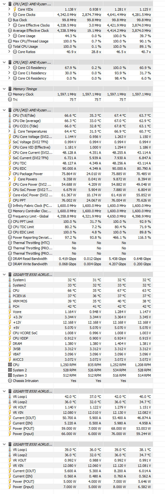

Der alte Macho läuft auch 1A nach 10 Minuten Cinebench r23 sieht es so aus( MaxScore Multi: 11266):
Oder fällt den Experten hier noch etwas negativ auf?
Auch bei mehreren Durchläufen ändert sich an den Temperaturen nicht viel.
Das ist jetzt mit dem vorderen und hinteren Gehäuse Lüfter + dem Lüfter auf dem Macho. Der dritte Lüfter oben zusätzlich hat praktisch keinen Unterschied in den Temperaturen gemacht. Sodass ich den ggf. mit neuer Grafikkarte dann noch ein Mal teste.

Schön zu hören das alles funktioniert, sieht für mich auf den ersten Blick alles normal aus, XMP vom Ram hast du wenn ich das richtig sehe auch geladen (Ram läuft auf 3200Mhz), das wird von vielen ja auch mal gerne vergessen.

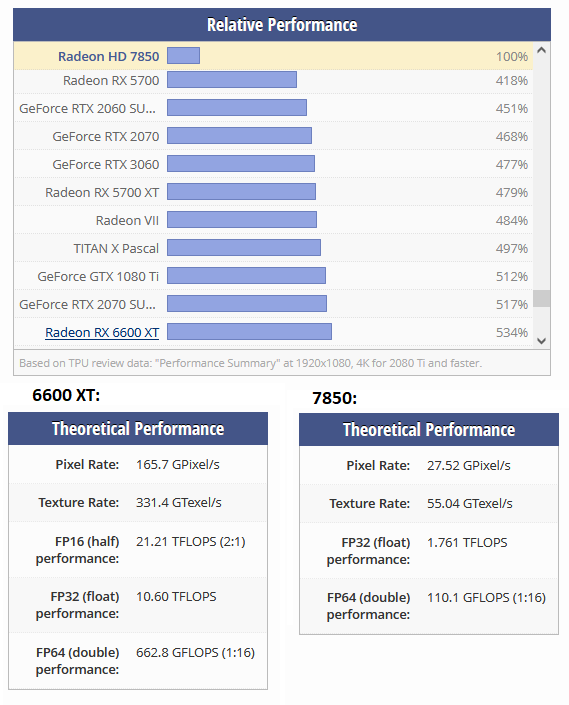

Warum ich mich hier noch ein Mal melde liegt daran das ich überlege zu versuchen zum 6600 Launch eine Grafikkarte zum erträglichen Preis zu kaufen. Wenn ich mir die rein theoretischen Werte ansehe (hier vergleichen mit 6600 XT):
so sollte ich mit meinen eher niedrigen Anforderungen mit der Karte doch auch in WQHD Spaß haben!?
Oder ist da wirklich die Speicherbandbreite ein Problem?:
(Ich habe zwar in den Reviews zur 6600 XT gelesen das die eher nicht für WQHD empfohlen wird, aber verglichen mit der 7850 und den aktuellen Umständen,...)
Bei der Speicherbandbreite ist dann bis auf die verachtfachung der Speichergröße(1GB vs 8) und DDR5 vs DDR6 nicht so viel Unterschied(verglichen mit den anderen theoretischen Werten) durch die halbe Busbreite (256bit vs 128).
