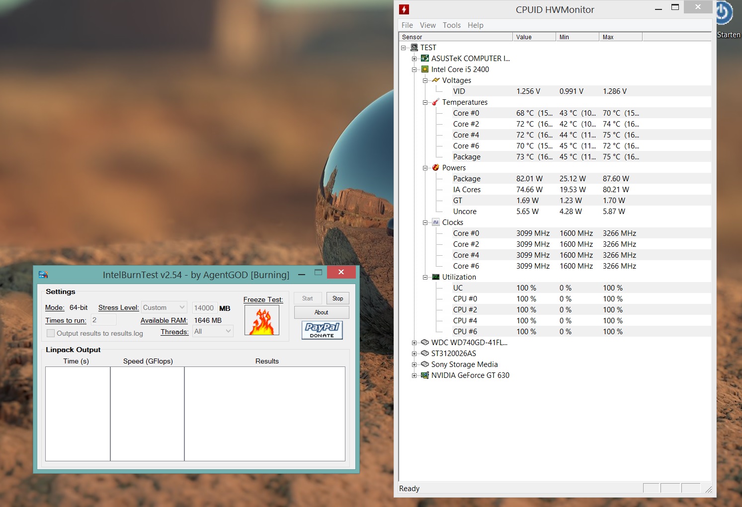

Ich habe ein problem mit meinem I5 2400 , er läuft soweit ohne problem , auch Memtest 7 (Passmark) lief ohne problem gut 4 Stunden bei einer Max CPU Temp von 57°.
Cinebench R15 bringt 434 Punkte und benötigt 1m:34s.
Aber bei Intel Burn Test bei 14GB Ram nutzung , so nach etwa 3m:20s , Taktet er von 3100 auf 1600Mhz runter bei 75°.
Die Temps sollten doch nicht der grund dafür sein oder ?
Prime 95 macht die selben Probleme.
Ich werde erstmal warten , alles nochmal zu errneuern , da ich die Temps für in Ordnung halte.

75 Core , siehe Bild

Bis jetzt läuft , der 7Zip Benchmark seit gut 1std. ohne Runter Takten , allerdings ist dieser Benchmark ein Witz gegen den Intel Burn Test , der 7Zip braucht so um die 52Watt max. bei 60-62° Kern Temp , und Intel Burn 85-87Watt bei eben über 70°.
