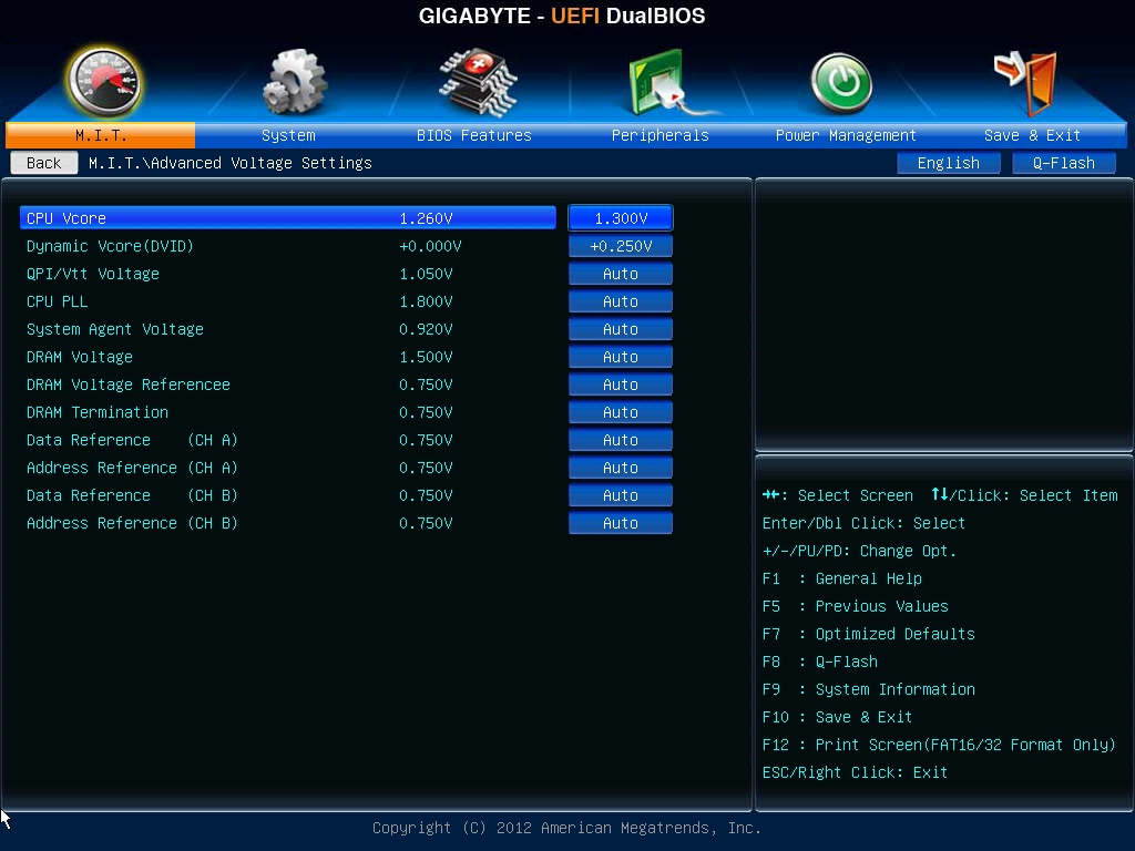

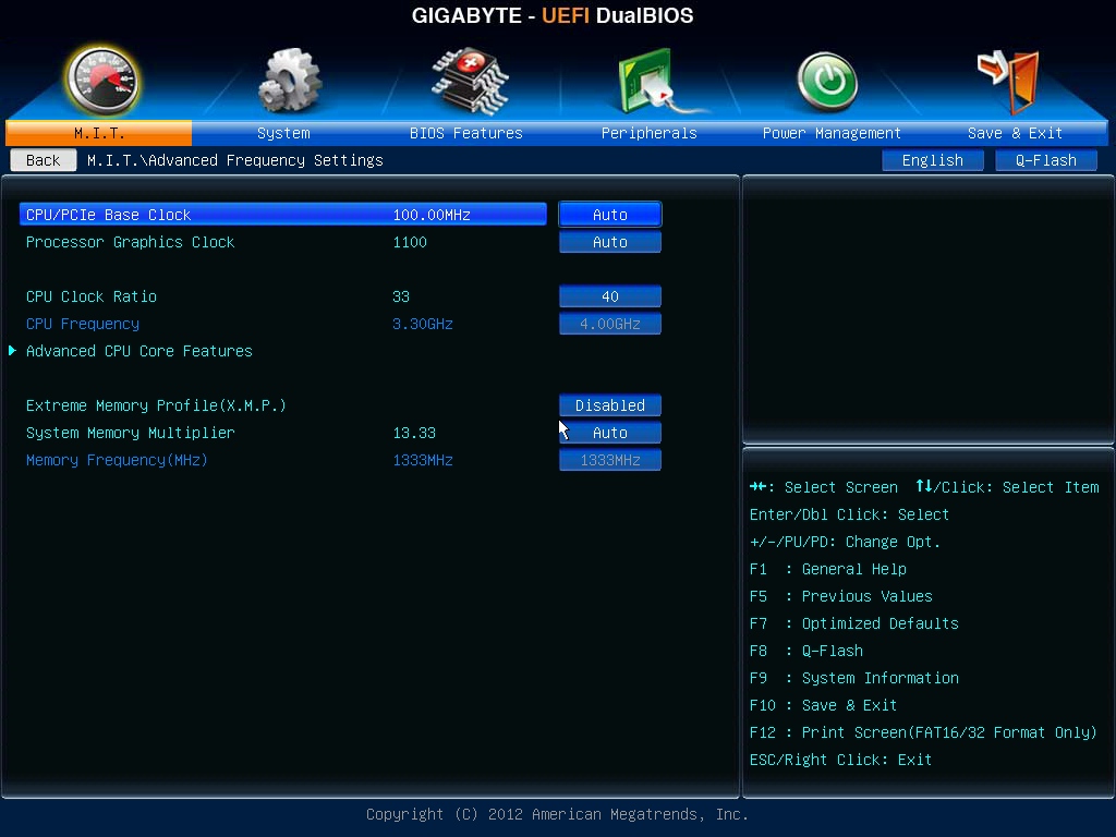

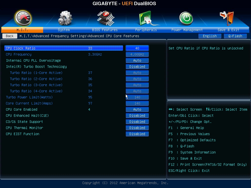

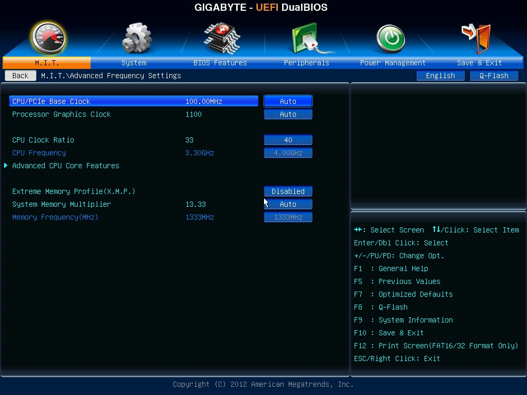

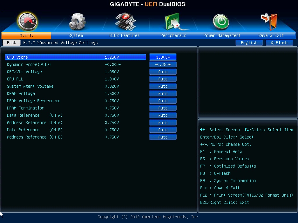

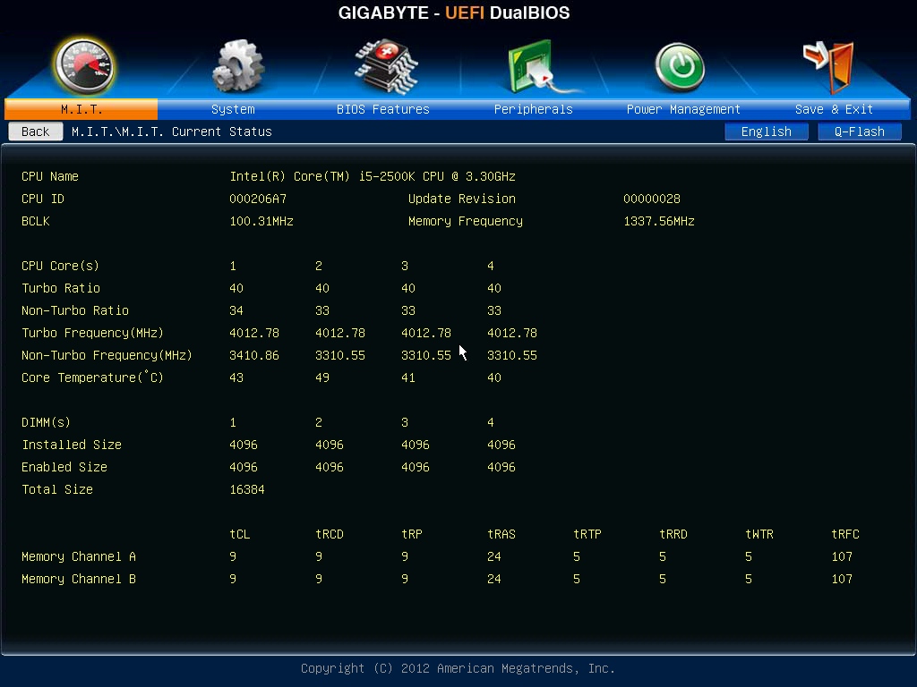

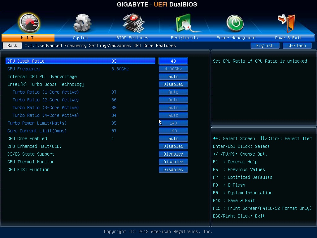

genau damit läuft er gerade, scheint stabil zu sein, ich mach mal ein Foto von meinen Einstellungen.
so:
wäre nett wenn noch einer Antworten könnte um zu sagen ob das so OK aussieht oder was ich noch ändern könnte/müsste.

Anfänger sollten ihre Finger von Vdrop lassen, und es abgeschaltet lassen.
@TE vdrop bedeutet, dass dein Mainboard bei starker Belastung, wir reden hier von un die 100A einknickt, also die Spannung unter Last einbricht(was du auch beobachtet hast). Das ist ganz normal, und liegt an den Gesetzen der Physik. Dann gibt es oft im EFI die Einstellung "Vdrop". Das ist praktisch die Gegenmaßnahme: dein Board gibt unter Last mehr Spannung als es sollte. Das kann aber gefärhlich seien, da das Board ja auch nur raten kann, wie genau sich deine CPU verhält. Im schlimmsten Fall gibt es also zuviel Spannung auf deine CPU, was besonders dann gefährlich seien kann, wenn man ohnehin schon sehr viel Spannung gibt.
ok, die Einstellung Vdrop habe ich sowieso nicht gefunden, evtl hat sie einen anderen namen?
ansonsten gibt es noch CPU Enhanced halt (C1E) , C3/C6, CPU Thermal Monitor, CPU EIST function. Die hab ich alle abgeschaltet.
C3/C6 bzw C1E sorgt bei meinem Mainboard im idle für nerviges Spulenfiepen, das hat ich schon seit Beginn deaktiviert, also seit ~November 2011.
