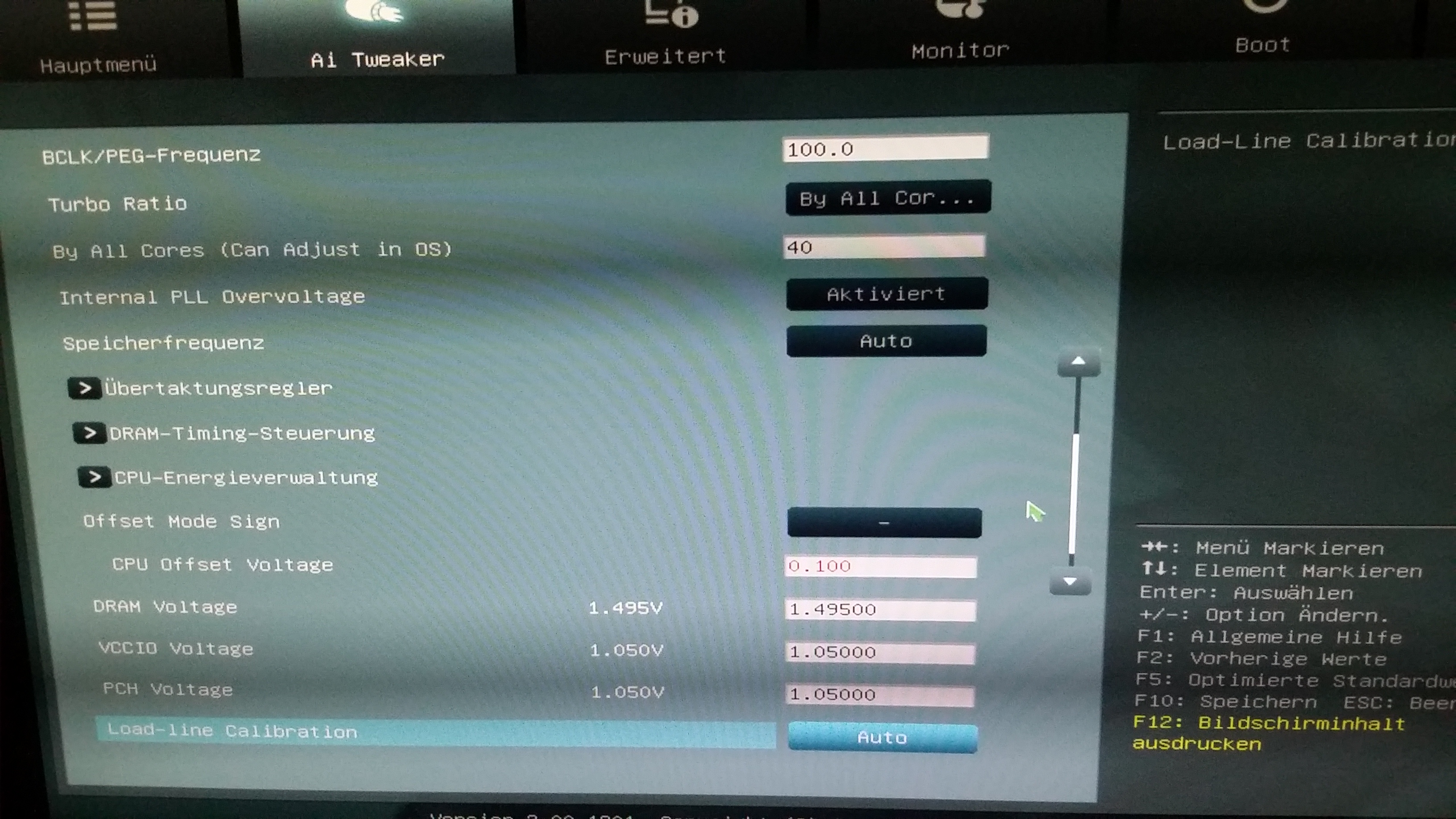

Im erweiterten Modus des UEFI auf den Reiter AI Tweaker wechseln und dort solltest du den Multiplikator erhöhen können.
Die Einstellungen sind doch im Prinzip immer die Selben und heißen nur anders. 4ghz sollten eigentlich immer und auch ohne viel Fummelei drin sein.
Hau einfach den Multiplikator auf 40 und boote. Dann hast du deine 4ghz. Mit einem negativen Offset kannst dann deinen Vcore möglichst niedrig halten. Orientiere dich für den Anfang einfach an deinem Stock-Vcore. Mehr braucht es für 4ghz eigentlich nicht.
Also ich habe den Multiplikator auf 40 hochgestellt, also 4 GHZ. Den Rest hab ich auf AUTO gelassen.

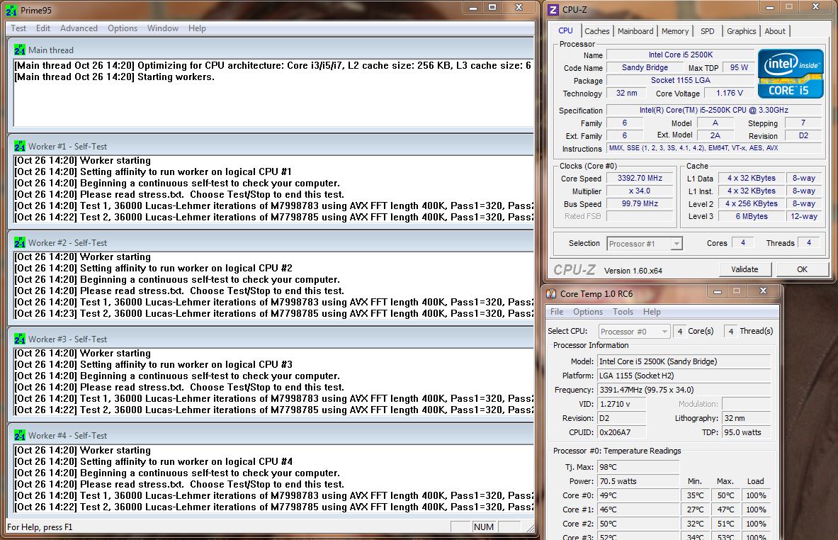

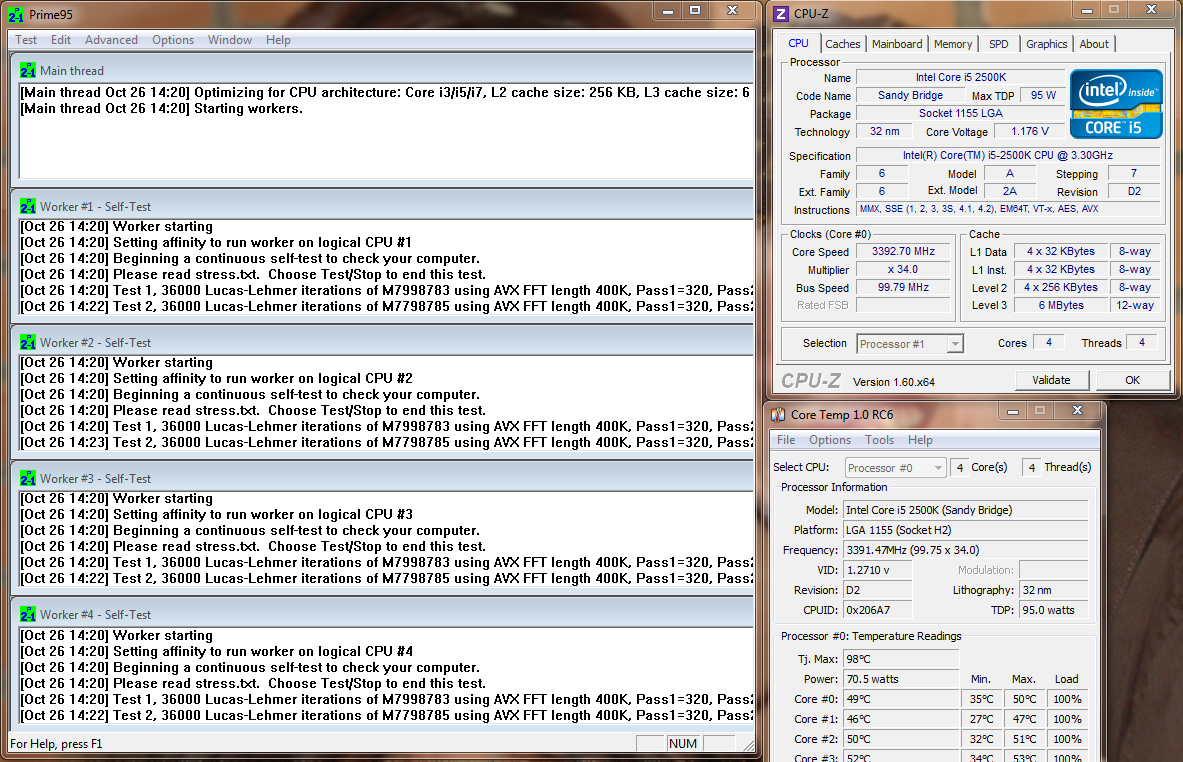

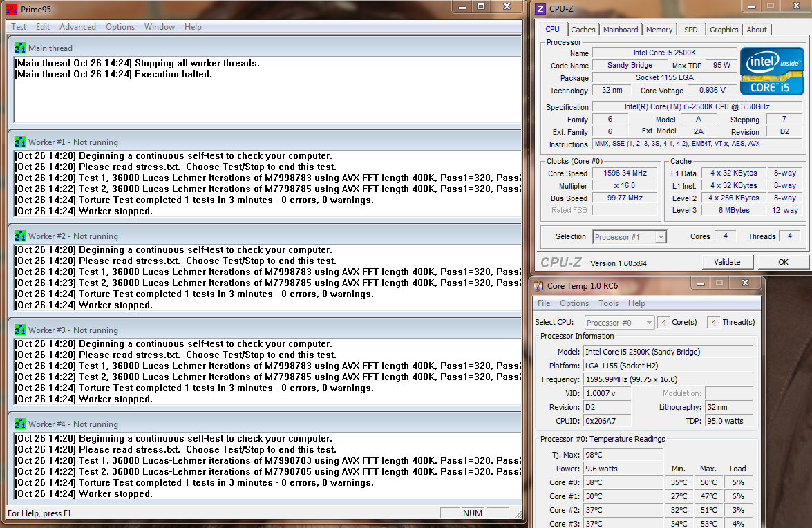

Hab jetzt nochmal ein ausführlichen Stresstest mit Prime95 (30 Minuten) gemacht. (Ohne Übertaktung also @ 3,3 GHZ)
Maximale Temperatur: CPU1 50° C, CPU2 52° C, CPU3 55° C, CPU4 52° C
Der Lüfter war auf max 970 RPM (Bin mir nicht sicher welchen CPU Lüfter ich drin habe, aber sieht nach den hier aus Noctua NH-D14

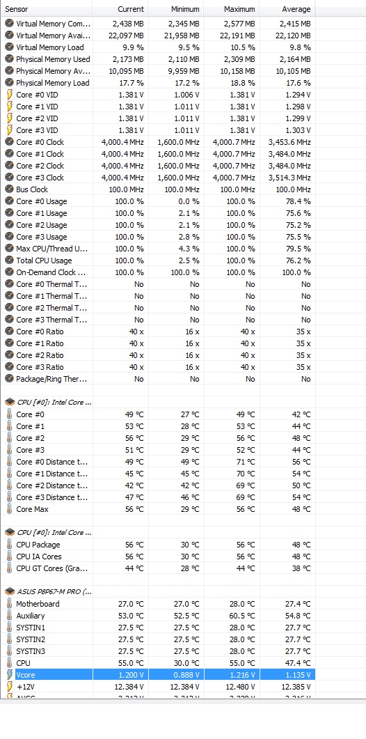

@ Navas SJ
Das ist komisch denn 1.361V sind eigentlich ziemlich "viel". So weit würde ich mit Luft nicht gehen. Bist du sicher dass das nicht die VID ist? Welches Tool nimmst du zum auslesen?
Nimm am besten HWinfo https://www.computerbase.de/downloads/systemtools/hwinfo/ und schau ob das wirklich die Vcore war.
@ Wordi du kannst es im Prinzip so machen wie ich bei Post 4 geschrieben habe. Du musst nur die Vcore im Auge behalten da manche Boards beim Erhöhen des Multis auch die Vcore drastisch erhöhen. Also ggf. herantasten und dann über ein negatives Offset eingreifen.
leckerKuchen schrieb:
@ Navas SJ
Das ist komisch denn 1.361V sind eigentlich ziemlich "viel". Bist du sicher dass das nicht die Vid ist? Welches Tool nimmst du zum auslesen?

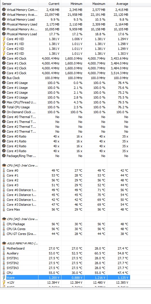

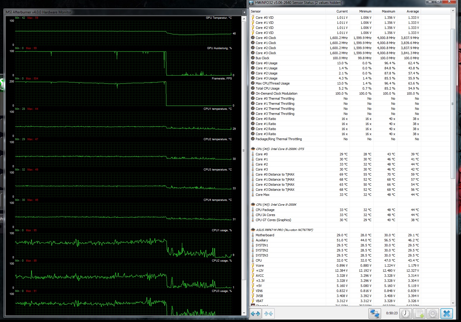

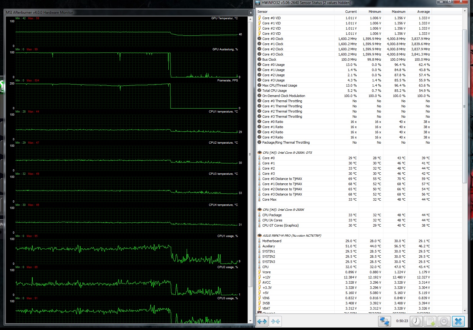

Okay war die VID. Die Vcore Spannung ist immoment bei 1.2V (3,4GHZ unter Last).
Wenn ich jetzt auf 4GHZ übertakte, sollte ich versuchen die Spannung wieder auf 1.2V zu bekommen?

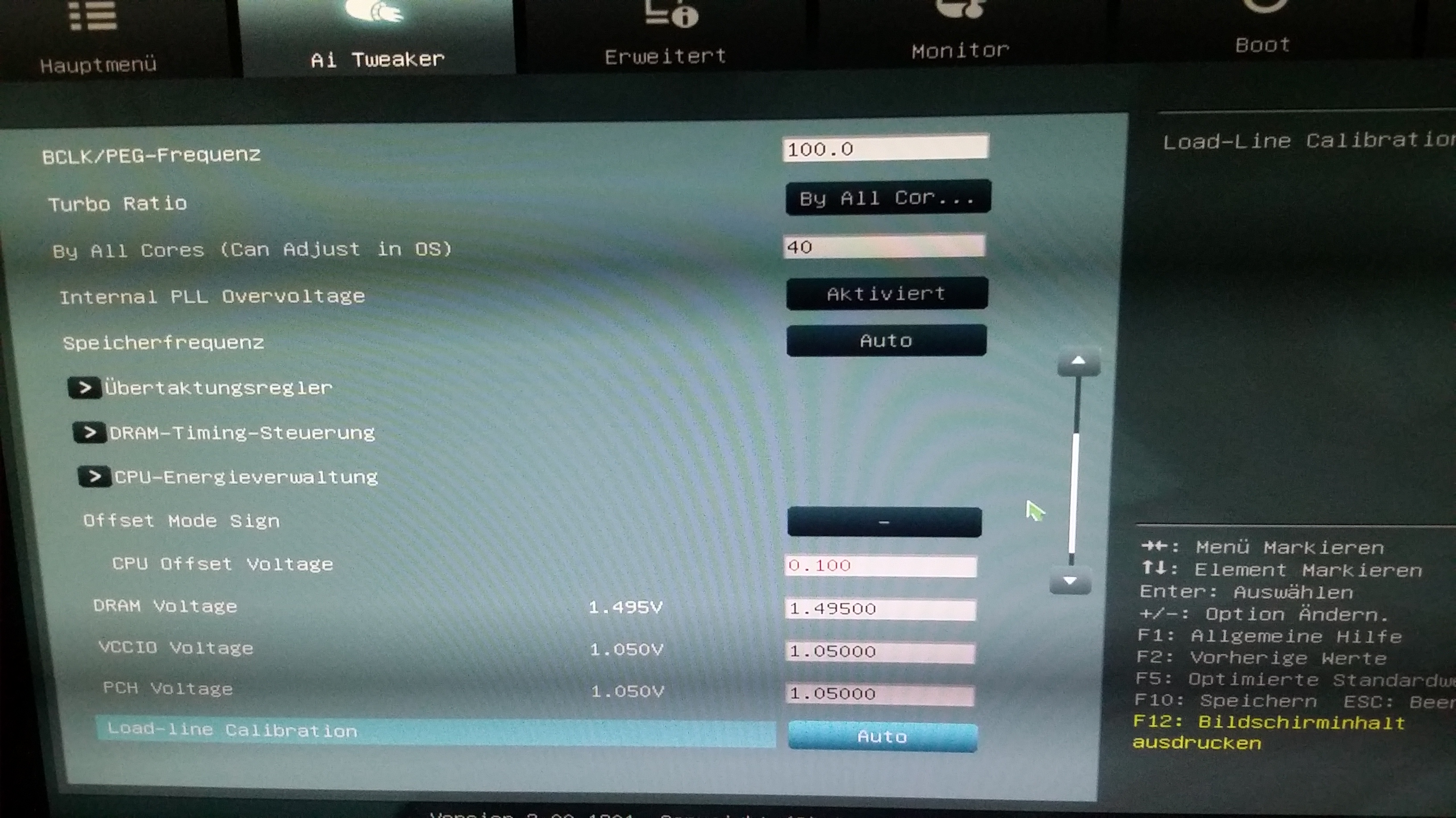

Okay ich habe den Prozessor jetzt stabil auf 4 GHZ am laufen. Habe den Prime95 Stresstest 40minuten durchlaufen lassen und danach noch eine Stunde H1Z1 ohne Probleme.
Im Anhang sind ein paar Screenshots von den BIOS einstellungen & von den Spannungen/Temperaturen. Kann jemand da einmal drübergucken ob alles in Ordnung ist?

Prinzipiell ist es natürlich am besten die Spannung so niedrig wie möglich zu bekommen. Aber insgesamt halte ich 1.2v für ein gutes Ergebnis. Meine CPU läuft bei 4.3ghz @ ~1.25v.

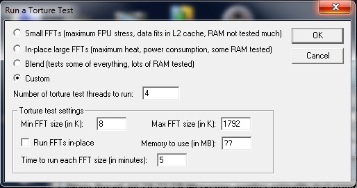

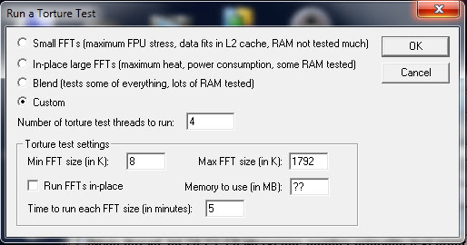

Wenn du möchtest kannst du noch folgenden Prime Test versuchen, dieser hat bei mir immer relativ schnell zu Abstürzen geführt falls der Takt nicht stabil war. Bei den Bios Settings sehe ich keine Probleme. Wenn es Probleme gibt Multi etwas zurück, offset erhöhen oder C3 und C6 States deaktivieren.
Alles so einstellen wie auf dem Bild. Bei den ??? setzt du das Ergebnis von 512 x (deinem Arbeitsspeicher) ein. Also bei 8Gb wären das 512 x 8 also 4096. In den Advanced Optionen Haken bei SUM(INPUTS) error checking und Round of checking setzen.
Okay, den Test hat der Computer auch ohne Probleme geschafft. (1 1/2 Stunden)

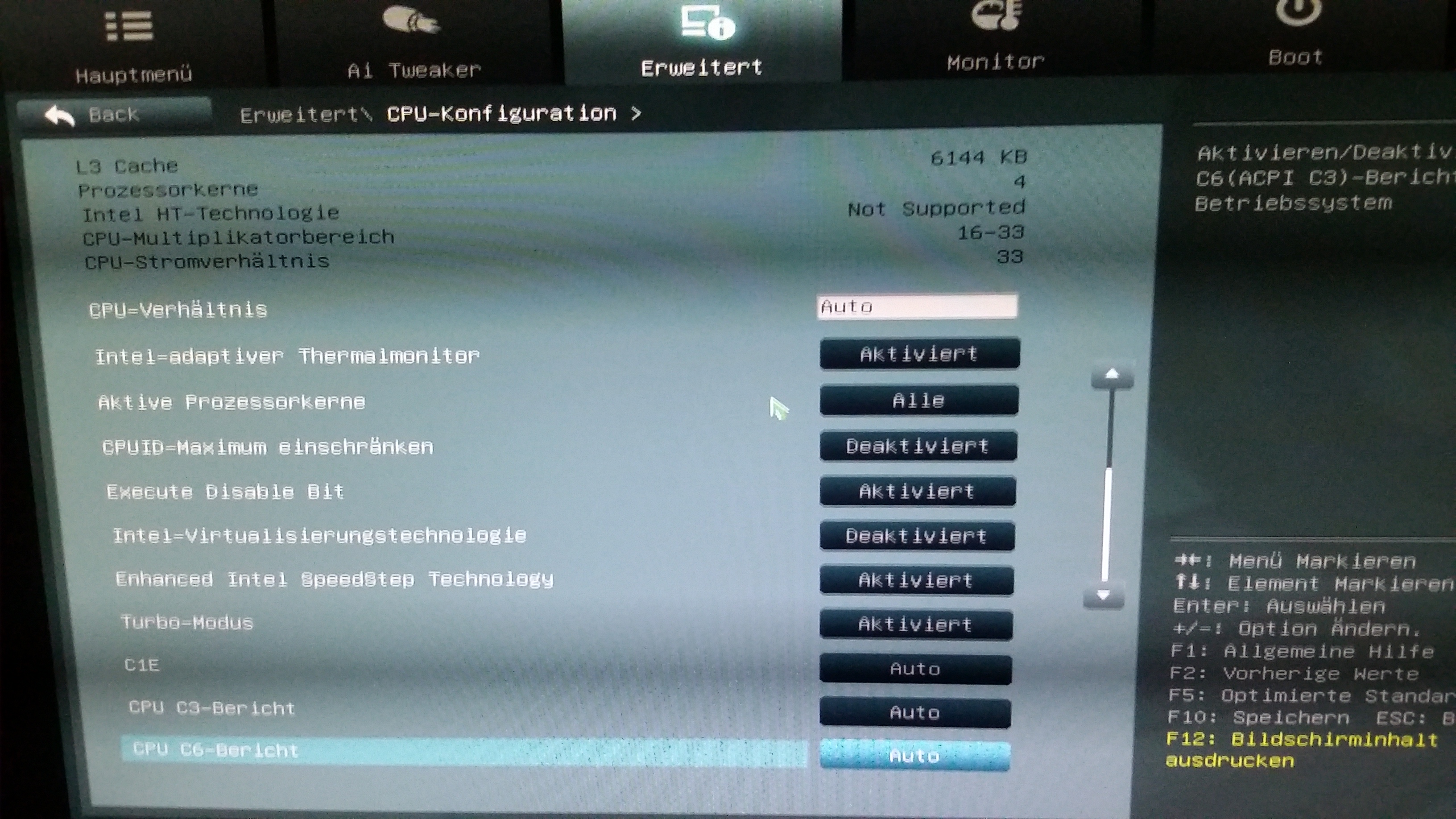

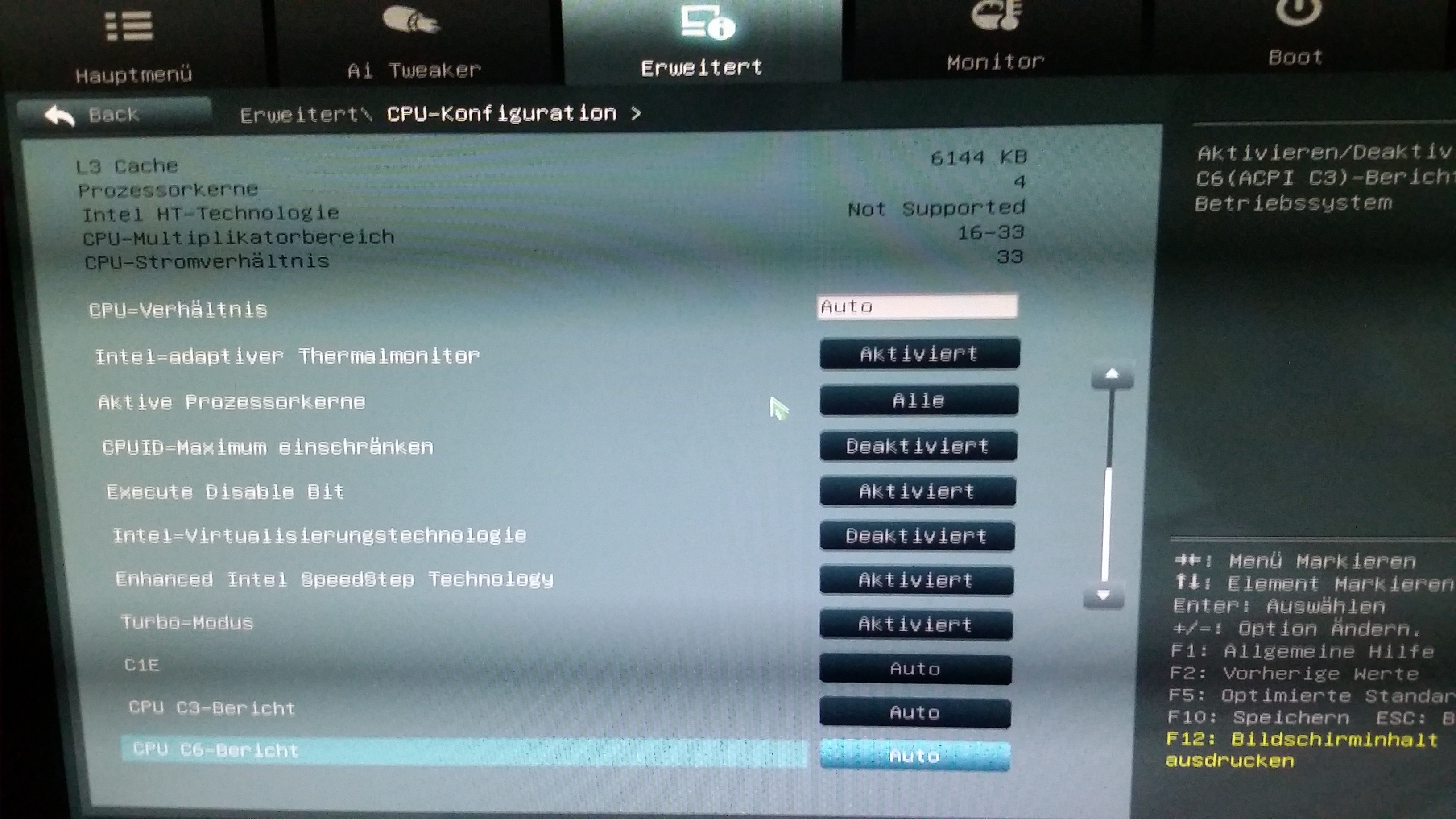

Versuch es mal mit C3 und C6 state disabled.
Das hatte ich auch mit meinen 2600 k.
Hab dann die VCore um 0,005 erhöht und es ging alles wieder.
Also, ich habe das nun hinbekommen, das er aus den Energiesparmodus wieder startet.
Ich musste die Einstellung Internal PLL Overvoltage von aktiviert auf Auto stellen.
Ist diese Einstellung wichtig oder kann ich es auf Auto lassen?
Ist scheinbar ein bekanntes Problem bei SB + P67: siehe auch hier
Zitat daraus:
"Official ASUS Response to Resume/Hibernate Problem with Internal PLL Voltage Enabled
After lengthy discussions with Intel and R&D this morning, it turns out that the inability of a system to properly resume from sleep/hibernate with Internal PLL Voltage enabled is a documented problem from Intel with the current base firmware code for Sandy Bridge/P67. We are working with Intel on a solution. I will update this thread as additional information becomes available."
Hab keine Lust den ganzen Thread zu lesen, kannst ja mal schauen, ob es dort eine Lösung gibt. Neustes BIOS hast du aber drauf?
Prinzipiell spricht aber nichts gegen die Auto Einstellung, wenn es mit deiner Einstellung funktioniert.
PLL einfach aus machen:

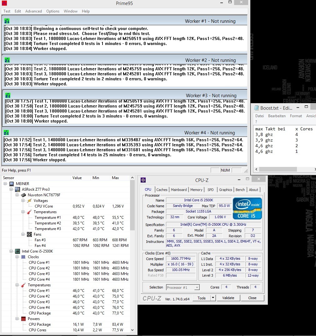

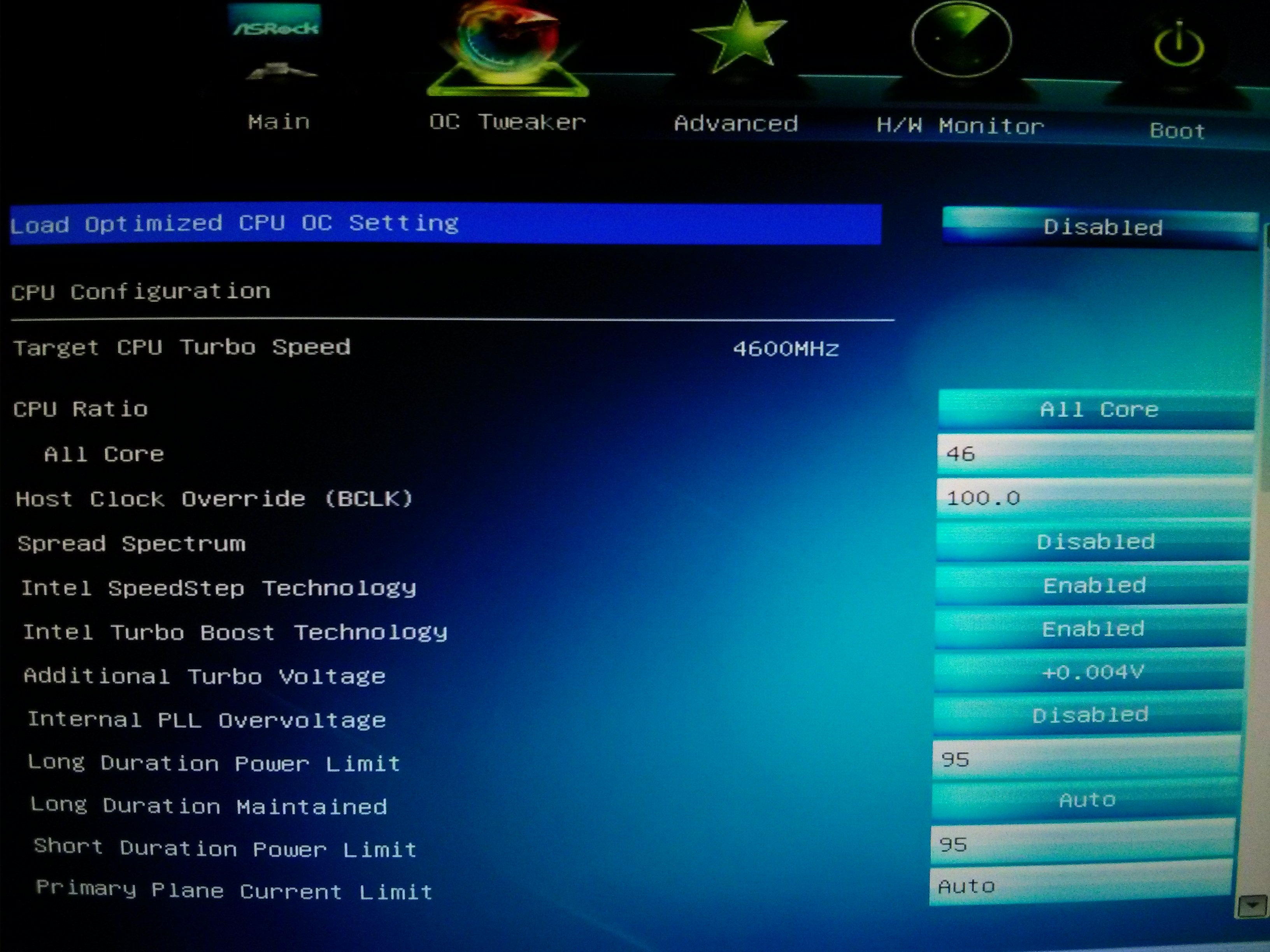

Meine 2500k läuft mit bis zu 4,6Ghz unter dem Mugen 1 von 2006 ohne PLL OV auf dem ASRock Z77 Pro3:
PS: Beim Spread Spectrum bin ich mir nach Jahren noch nicht sicher, was mehr Stabilität bringt - ist vielleicht nur eine Glaubensfrage ;)

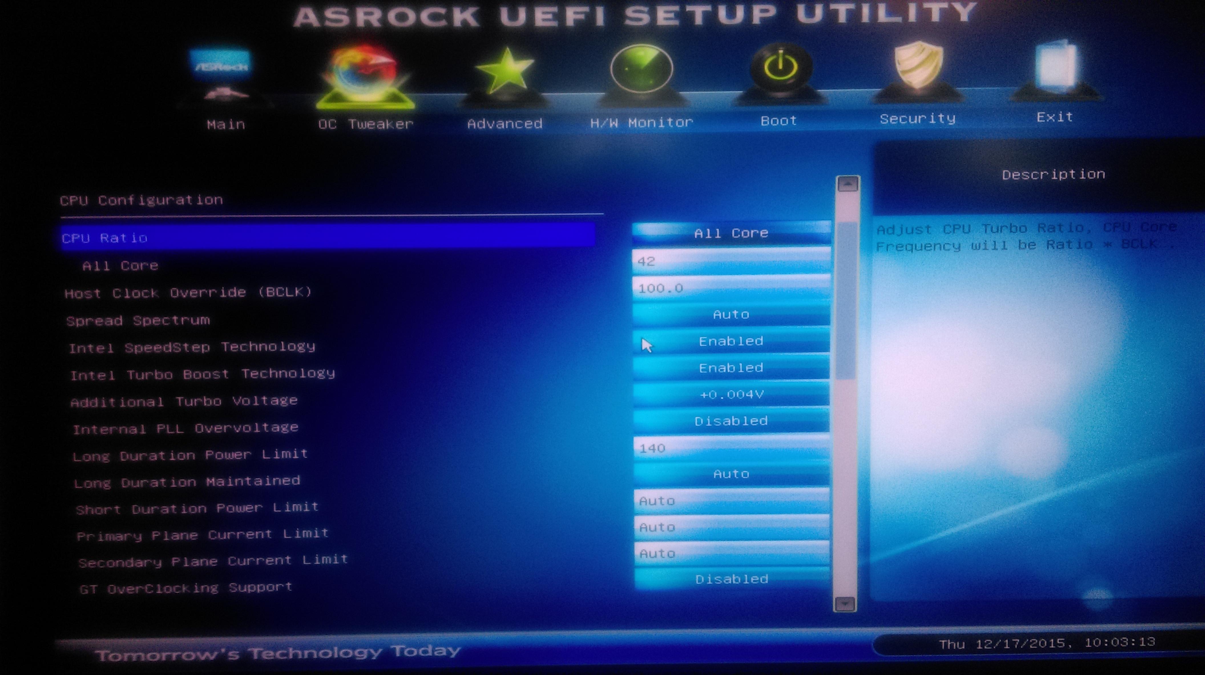

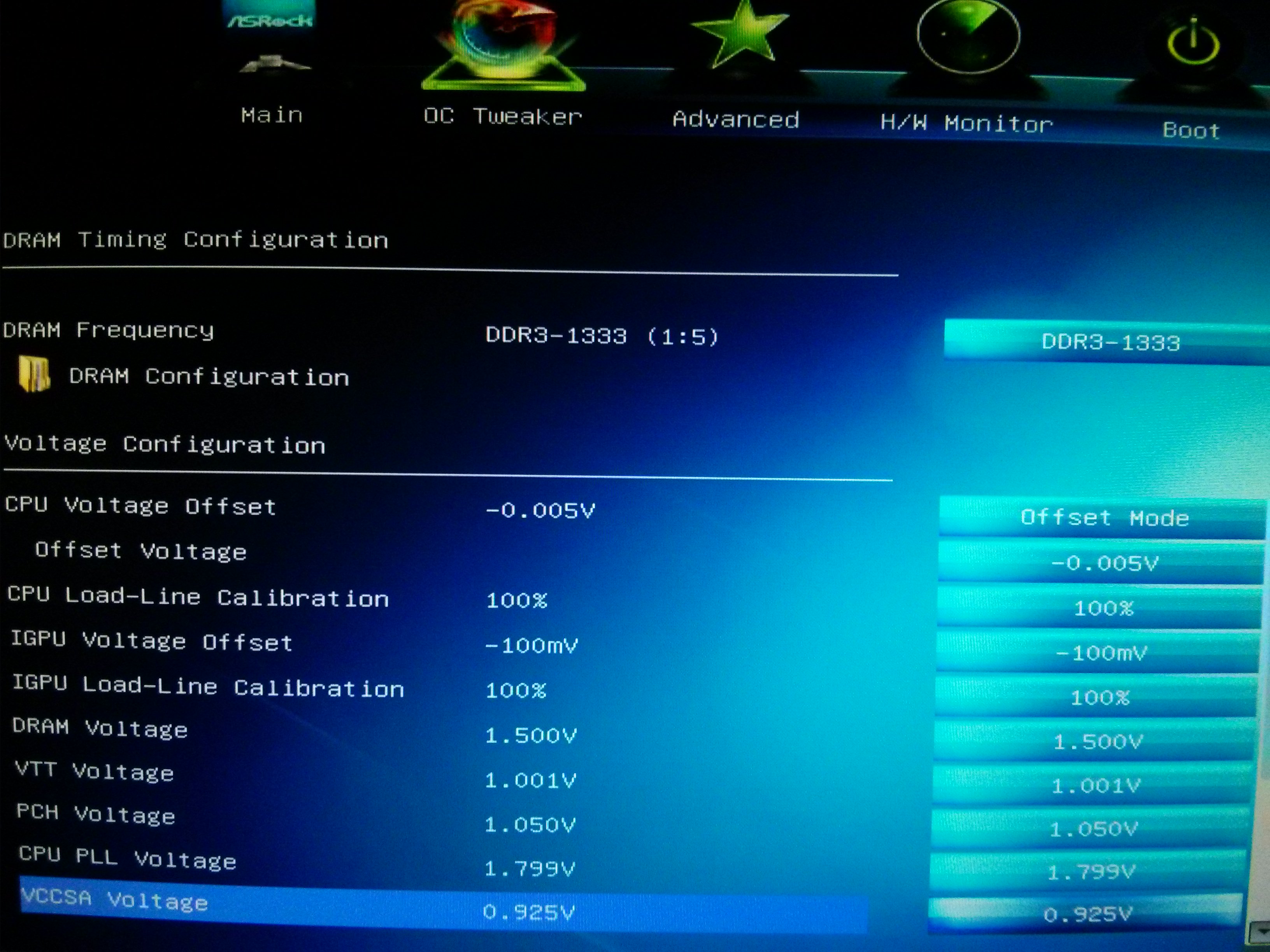

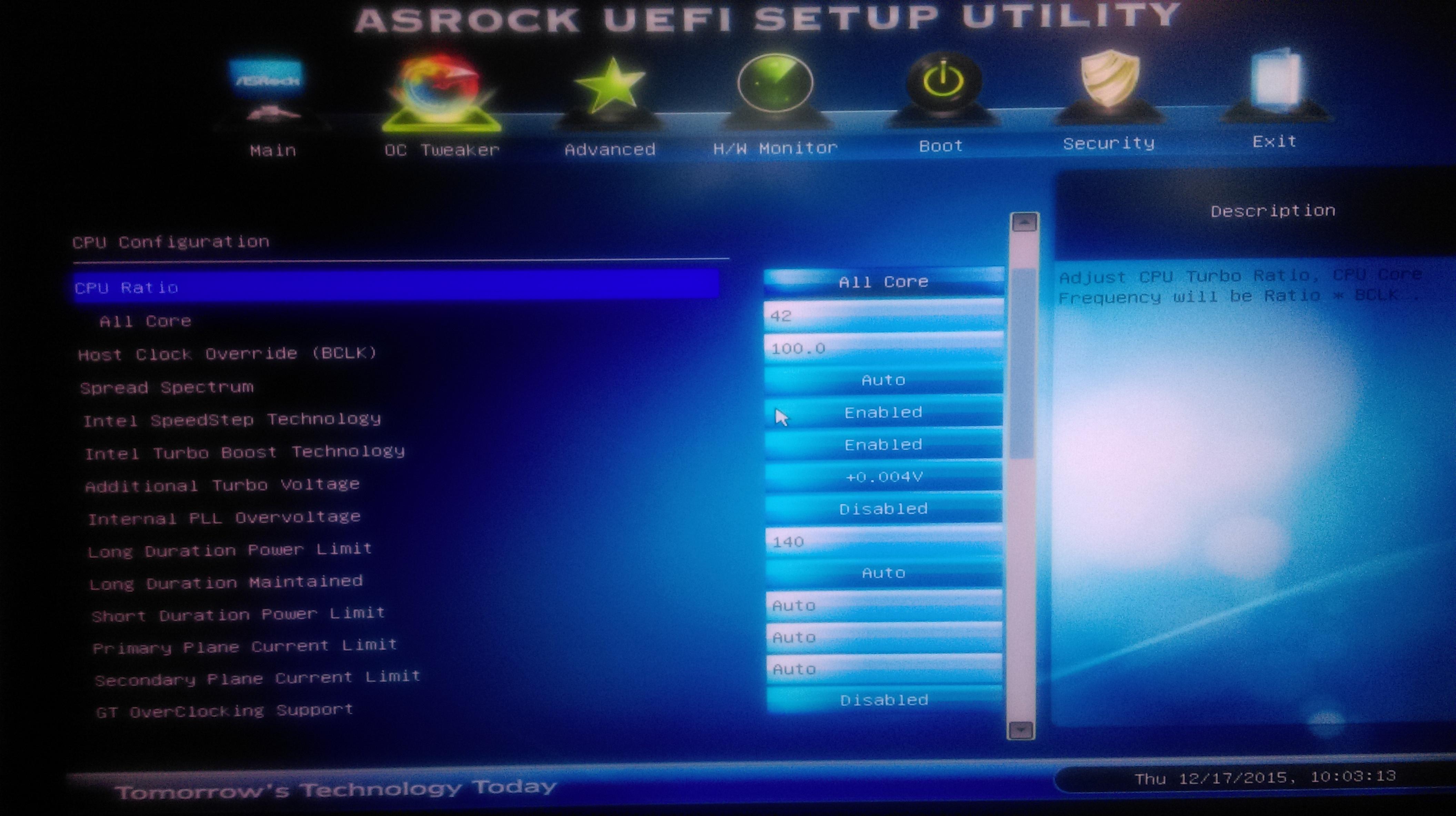

ich muss den Thread nochmal hochholen. Bin gestern dazu gekommen mein System zu übertackten, aber so einfach scheint es doch nicht zu sein.
Kurz zu meinem System:
AsRock Z68 Pro3 Gen3 (Bios P2.30)
SB i5 2500K
Be Quiet 530w L7
Das sind denke ich die wichtigsten Komponenten, was die Übertaktungsfrage angeht. Ich bin mehr oder weniger exakt nach diesem Guide vorgegangen: http://extreme.pcgameshardware.de/o...hes-ocing-von-sandy-bridge-k-prozessoren.html

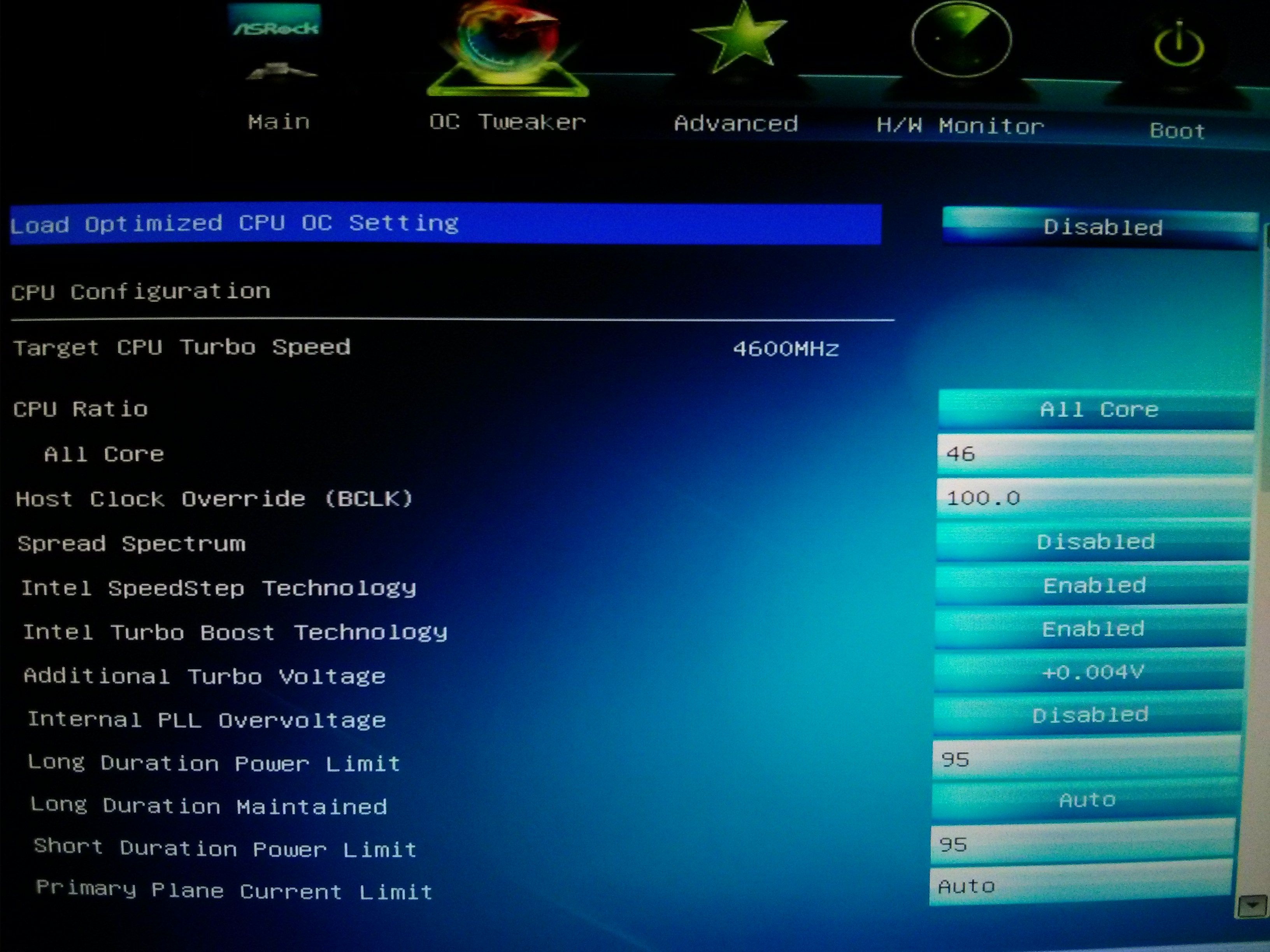

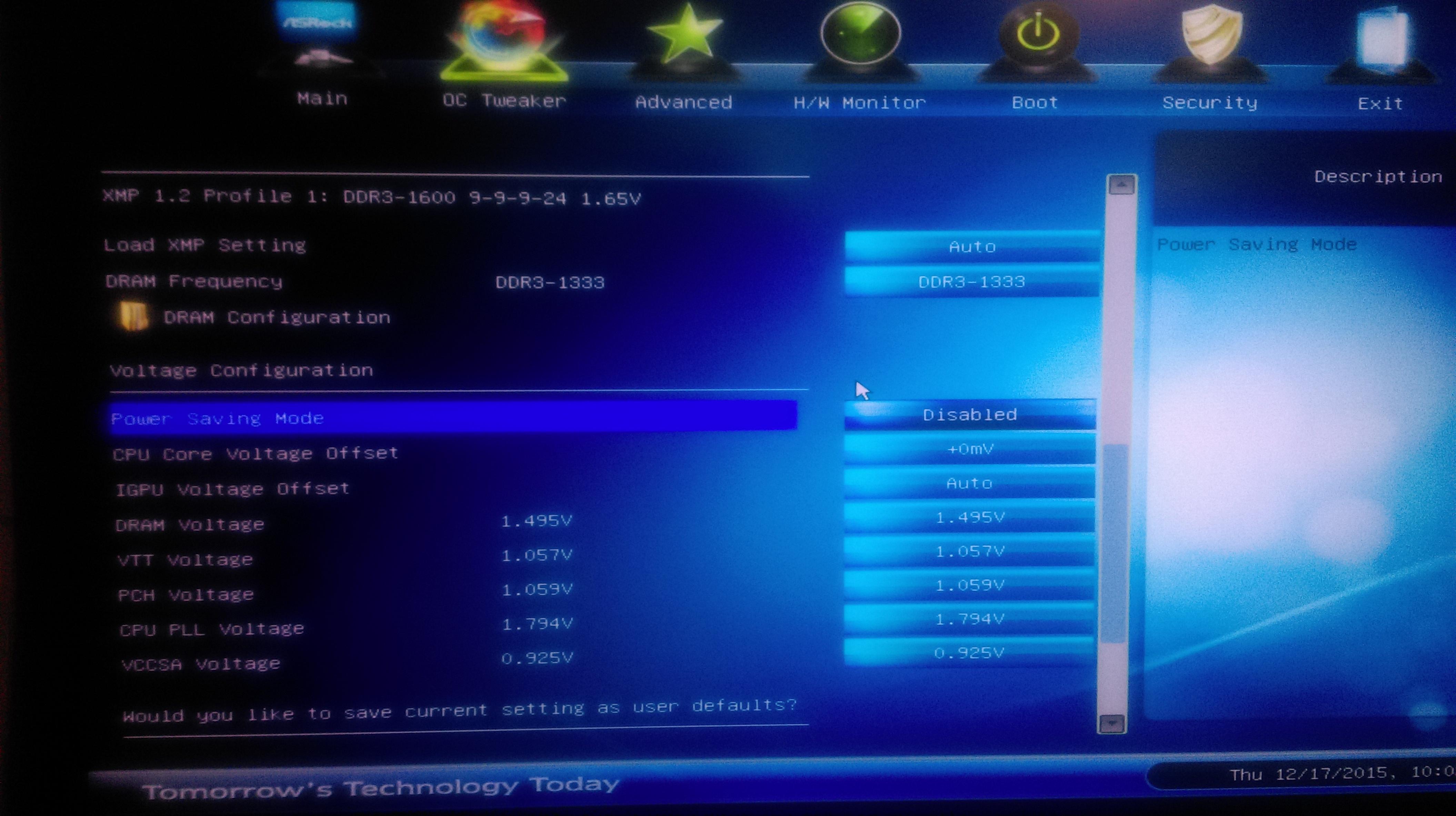

Nun gibt es aber gleich mehrere Probleme... Mein Board mit dem aktuellsten Bios hat weder eine Einstellung zu LLC, noch kann ich den Offset genau einstellen, es gibt nur die Möglichkeiten -100mV, -50mV, 0mV, +50mV, +100mV usw...
Dementsprechend habe ich zunächst -100mV und 4,0 GHz eingestellt. Unter Last ein erster Test ~15 min Prime, alles ok... 5 min Surfen --> System_Service_Exception...
Da die Core Voltage @Stock Einstellungen im Idle 0.936V und nach dem -100mV Offset nur noch ~0.840V war, dachte ich den Übeltäter gefunden zu haben.
Bin dann aber direkt zu den Einstellungen Offset -50mV @4,2 GHz gegangen, was auch mein Ziel ist (also die 4,2 GHz). Unter Last auch kein Problem @1,216 VCore, im Idle beim Surfen wieder "Error" obwohl mittlerweile ~0,890V anliegen.
Da werde ich nochmal etwas testen, aber ein weiteres Problem, bei den 4,2GHz taktet der bei Prime zwischendurch auf 3,3 GHz runter... Kann das ein Thermal Throttle sein? Wenn alle Gehäuse Lüfter auf volle Pulle laufen (über Lüftersteuerung) passiert das nicht...
Beste Grüße
Nachtrag: Das man das Offset nur in diesen riesen Schritten einstellen kann, ist natürlich semi-optimal. Zur Temperatur nochmal: Im Bios habe ich Target Temperature auf 50°C gestellt und CPU Lüfter auf Level 1 (also möglichst niedrig, wegen der Lautstärke). Bei den Einstellungen dreht der Scythe Mugen auf 590 RPM im Idle und unter Last auf 1350 RPM. Temperatur unter Last überstieg nicht die 61°C, dann kam das runtertakten auf 3,3 GHz...

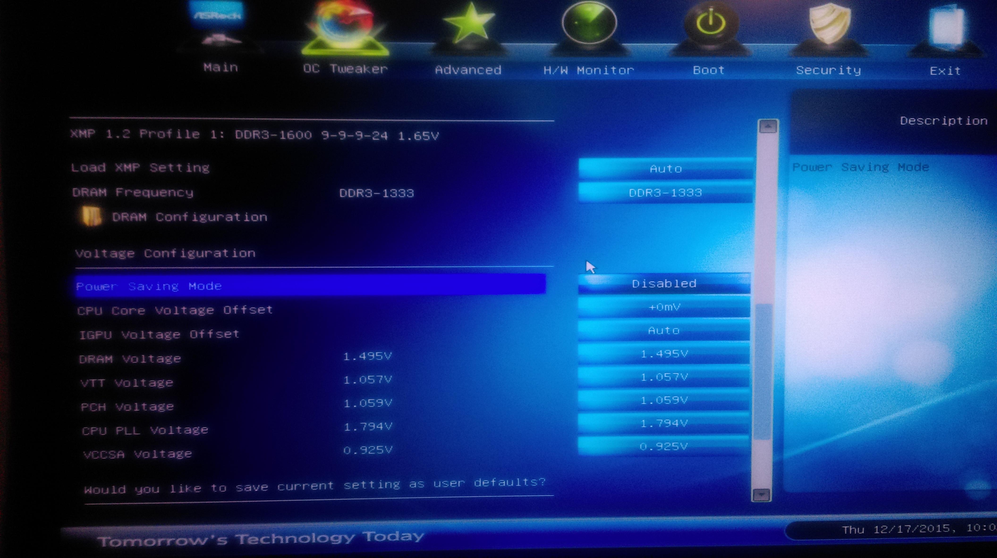

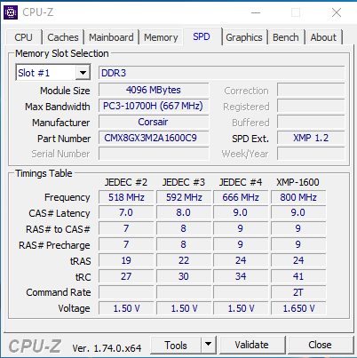

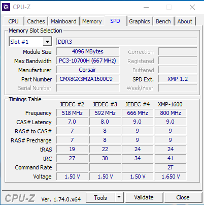

Habe bei meiner Recherche gerade noch einen Punkt gefunden, der vielleicht nicht unwichtig ist. Habe hier gerade gelesen: http://www.hardwareboard.eu/topnews...masig-ab-das-solltet-ihr-beachten-update-600/
dass 1,65V zu viel für den Ram und Prozessor ist... Mein Ram läuft aber genau mit 1,65V...
Mein Arbeitsspeicher ist folgender: Corsair XMS3 DDR3-1333, bestückt mit 2x4GB und 2x2GB! Und so weit ich das richtig lese, reicht dem eigentlich 1,5V... aber die Standart-Einstellungen im Bios waren eben 1,65V und die laufen seit 6 bzw. fast 7 Jahren so...
Habe mal wieder die Default-Einstellungen im Bios geladen und euch den Reiter SPD aus CPU-Z hinzugefügt... Auf jeden Fall läuft der im Bios immer als 1333 und nicht als 1600, oder?
LLC sollte unter OC Tweaker -> Voltage Configuration stehen -> CPU Load-Line-Calibration -> Stufen 1-5 (glaub ich)

DDR3 1600 hat 1,5V
Runtertakten kann Temp sein oder Power Limit, daher das Power Limit im UEFI auch hochstellen. Steht aber alles im oben verlinkten Guide.
Zu dem Problem: unter Last OK, beim Surfen Fehler -> kann am Vdroop liegen, also LLC anpassen (mal 3 oder 2 ausprobieren)

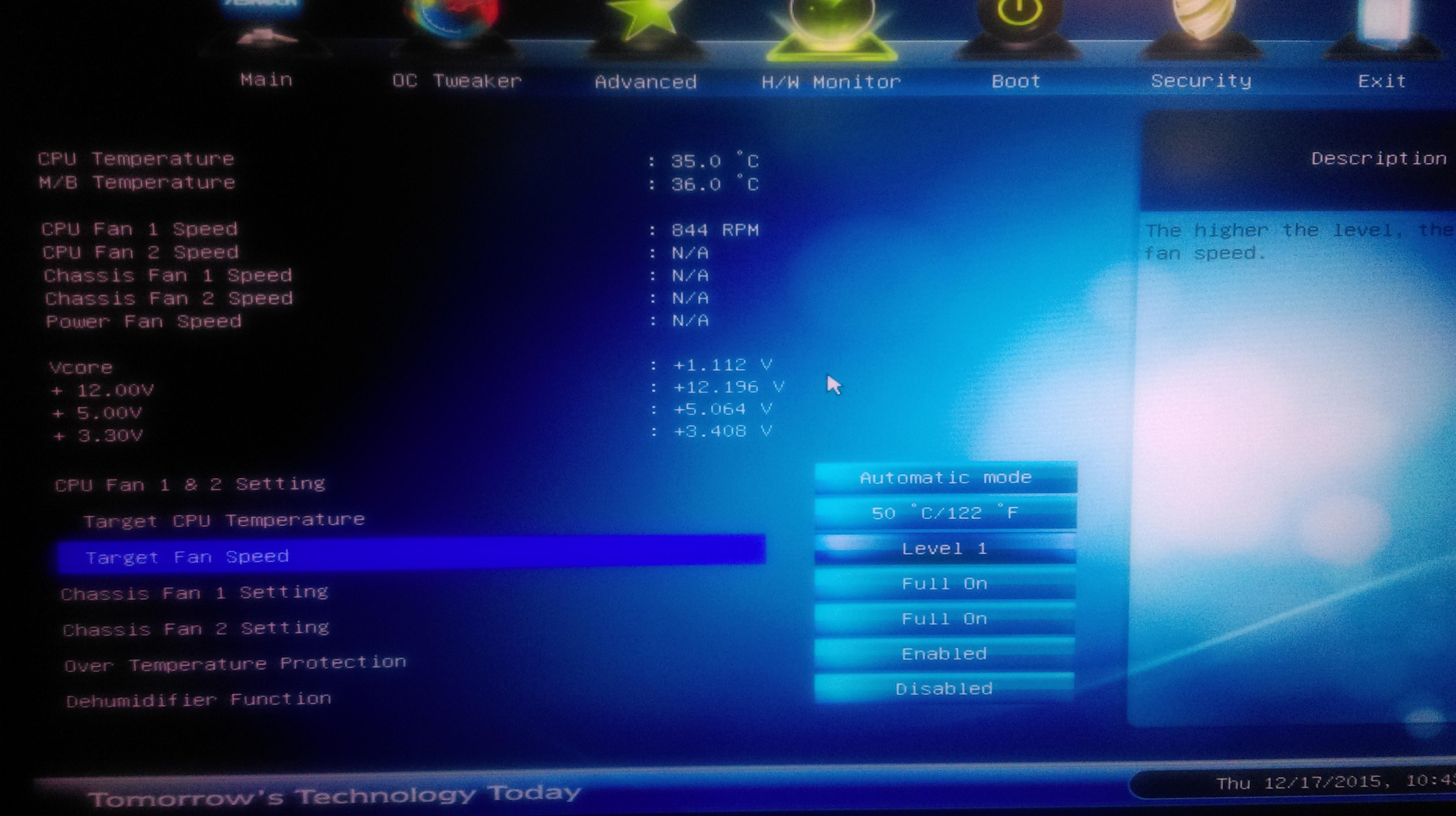

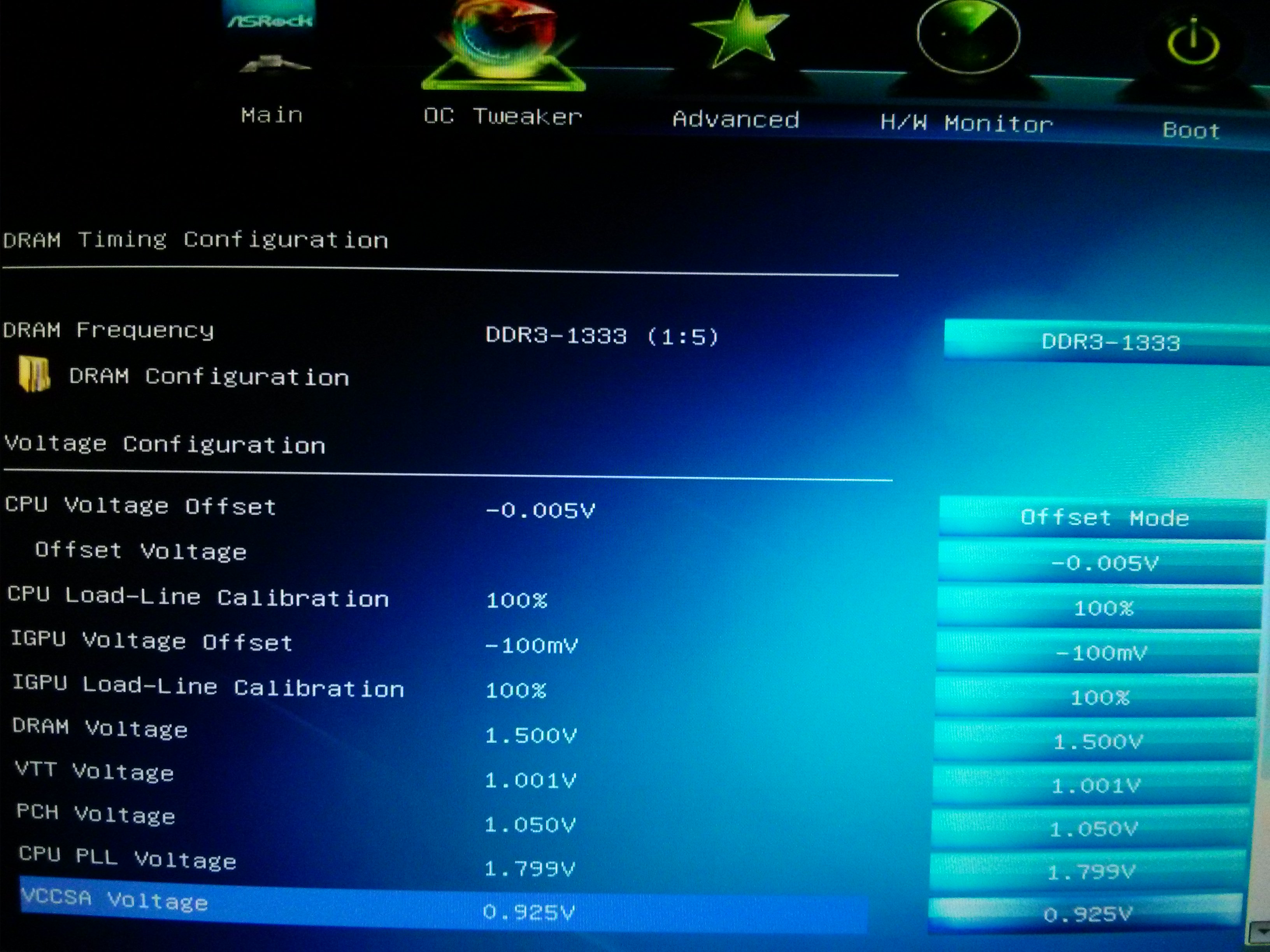

Hey, danke für deine schnelle Antwort. Es gibt keine LLC Einstellung, hab mal Bilder gemacht...
Habe jetzt das Offset auf 0mV gestellt, damit läuft der Rechner stabil... Finde aber die VCore (1.264V) unter Last zu hoch für die 4,2GHz, aber feinere Einstellungen gehen mit dem Board / Bios nicht... Die DRAM Voltage habe ich jetzt auch auf 1.495 von 1.65 runtergesetzt...

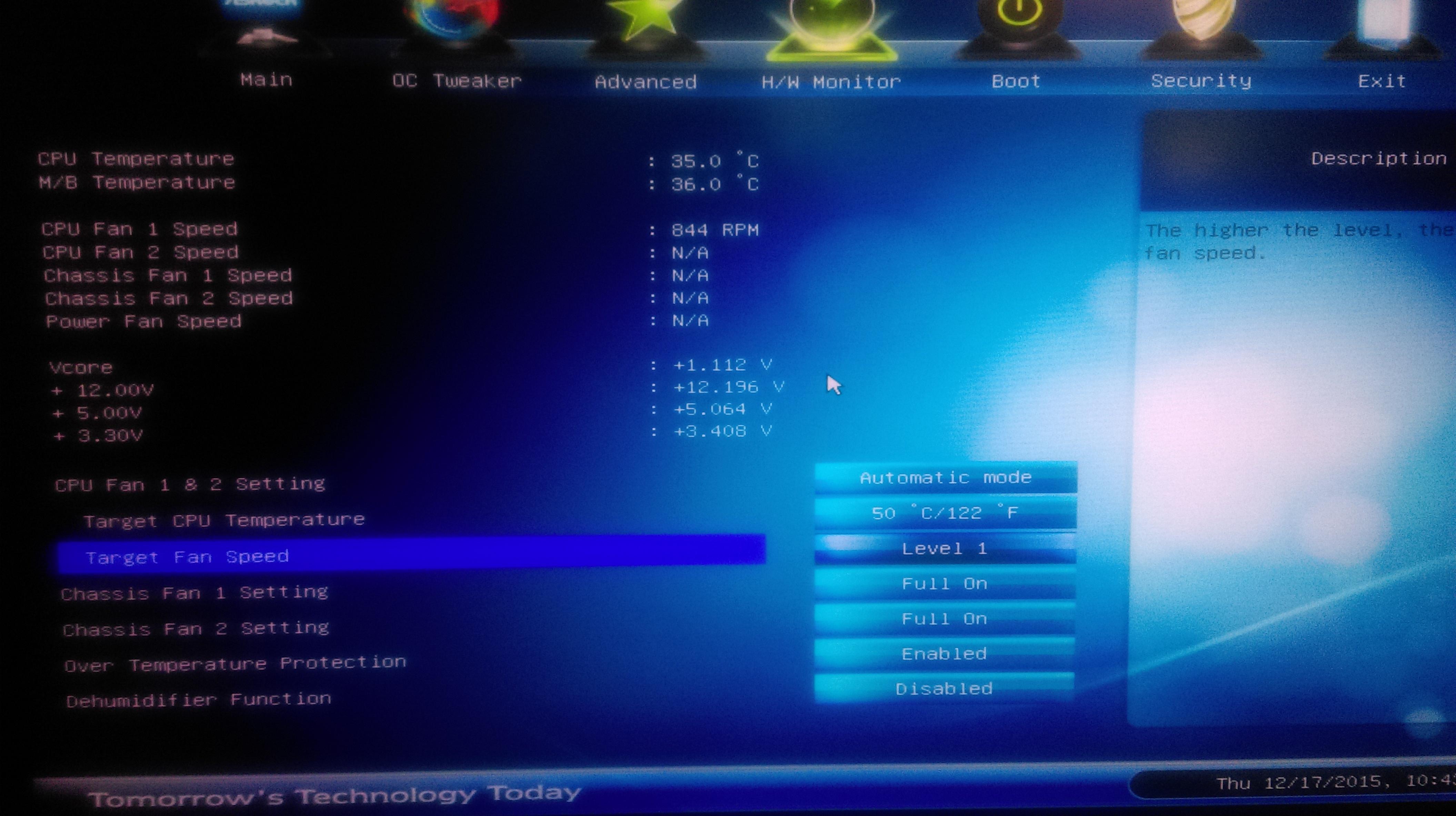

Nachtrag: der CPU Lüfter lief immer mit Target Temperature 50°C und Level 1... Auf "Auto" ist mir das im Idle zu laut... Der Lüfter geht ja automatisch hoch, sobald die Target Temperature erreicht ist... ab 50°C steigt die Drehzahl des Lüfters automatisch von 590RPM auf 1350RPM...
Zudem "Übertackte erst stabil, Senke dann die Spannungen", ich habe ja nur die EInstellungsmöglichkeiten -100mV, -50mV, 0mV, +50mV usw... so richtig rantasten kann ich mich damit an kein Optimum, sondern ich kann sowieso nur sehr sehr grob einstellen...
Ich habe mal die Target Temperature angepasst auf 55°C, das einzige was dann passiert ist, dass der Lüfter später anfängt hochzudrehen und das Throttling erst bei ~65°C beginnt...
Habe mal getestet, ob es was ändert, wenn ich das Level des CPU Lüfters auf 3 erhöhe. Es bringt nichts, außer das es der Lüfter im Idle nicht mehr mit 590RPM sondern mit 850RPM dreht... Unter Last das gleiche Bild, max 1350RPM und ein heruntertakten bei ~65°C... Anbei nochmal ein Screenshot von dem H/W-Monitor Reiter...
